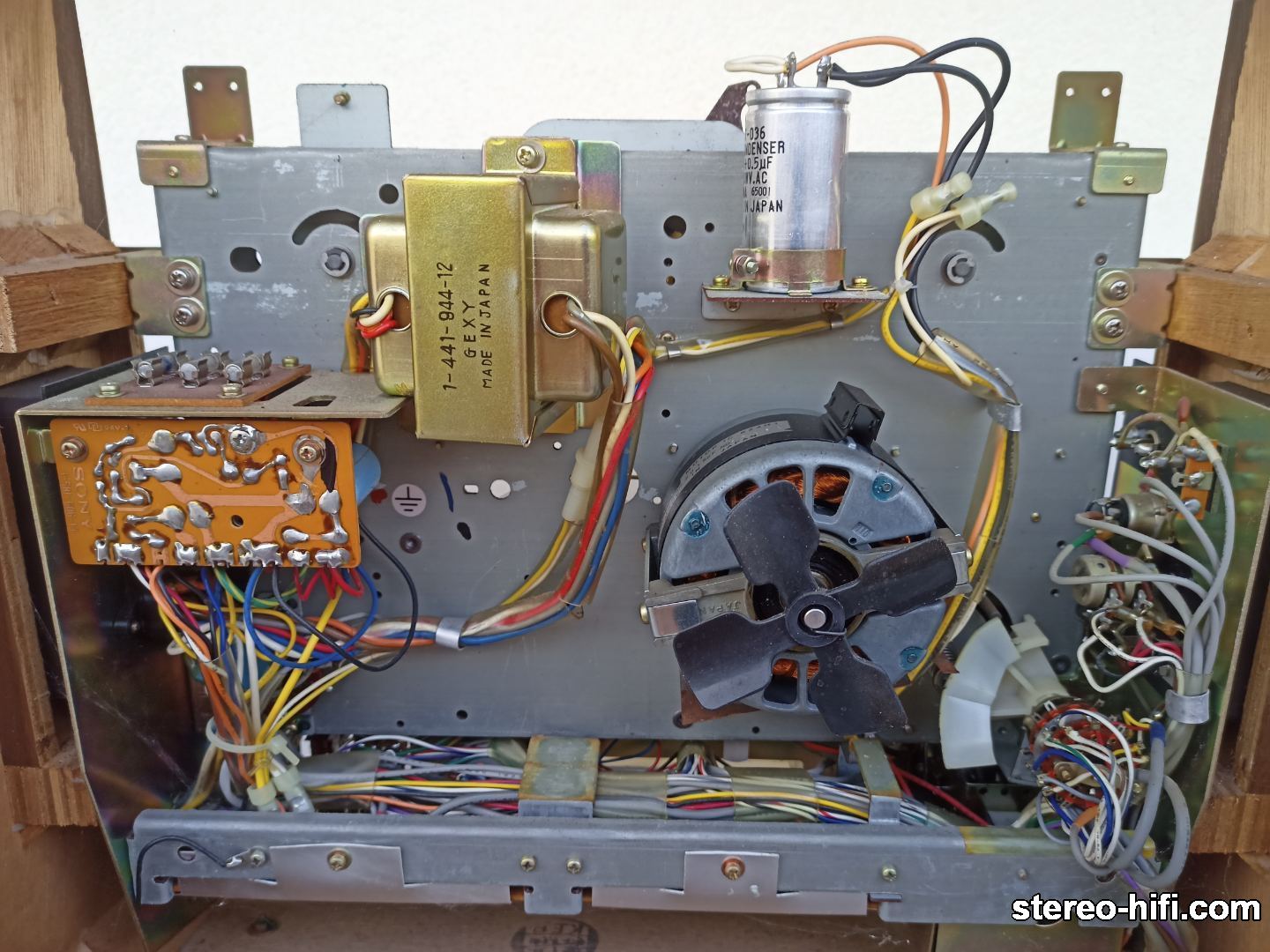

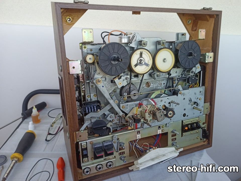

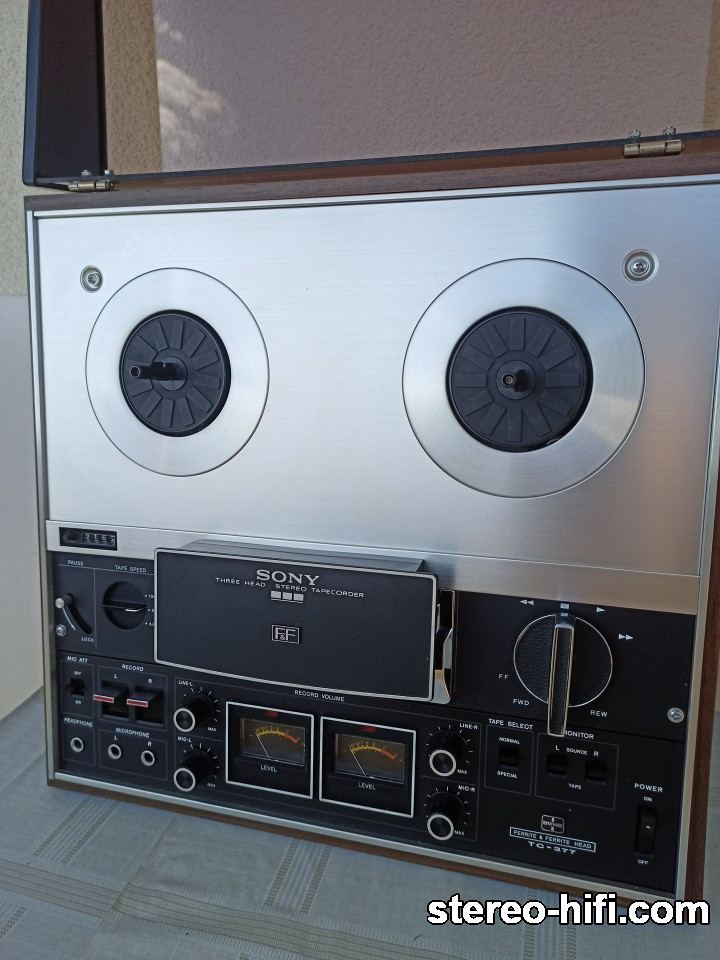

Nieco po znajomości zakupiłem Sony TC 377.Sprzęt wizualnie bardzo przyzwoity,z pokrywą.elektronicznie sprawny,nagrywa odtwarza.Wymieniłem paski główne i ożył.Jednak są pewne problemy...I tu moja prośba o porady.
Sprawa pierwsza.Nie zawsze zaskakująca funkcja START.Po prostu odbija.Jeśli załączę powoli - to trzyma.czy to oznacza już zużycie mechanizmu funkcyjnego?      Druga sprawa.Po mimo wymiany pasków,obroty są ciut za małe.Założyłem dodatkową sprężynę dociągającą skaczące kółko i troszkę pomogło.Czy to oznacza zużycie wspomnianego kółka?      I pytanie trzecie.Magnetofon mam podłączony przez wej/wyj. din. Nie mam podsłuchu powrotnego czyli monitora.Po podłączeniu przez gniazda RCA wszystko jest ok.Wzmacniacz na wejściu din ma funkcję podsłuchu.Czy możliwe że on nie ma na wejściu din funkcji monitora? Bardzo dziękuję za odpowiedzi i sugestie.
