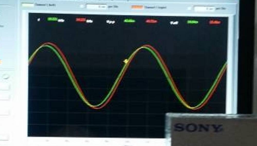

Żeby nie śmiecić na forum sprawdziłem, tak jak mówiłem, tę kasetę Sony 10kHz do azymutu.
Na RS-M253X tak to wygląda. Trzeba przyznać, że coś w tym jest. Głowica fabryczne plomby.
Możesz to swobodnie to wrzucić na forum w dziale o tych kasetach podrobionych ;) . A co do samej kasety to niestety skos jest inny... minimalnie ale inny. Ale z kolei taka ilość stopni przesunięcia fazowego jest oczywiście do przyjęcia.

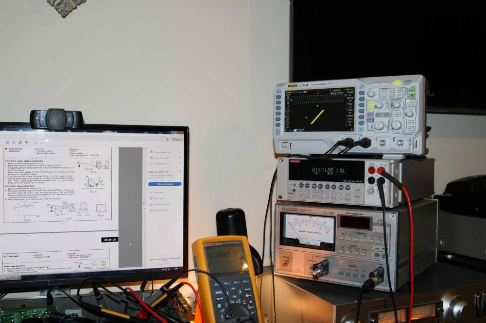

Lepiej zrobić screena bo niewiele tu widzę. Najlepiej ustawić oscyloskop na X-Y mode i "bawić się" krzywymi Lissajous, Należy uzyskać prostą jak na pierwszej pozycji:
