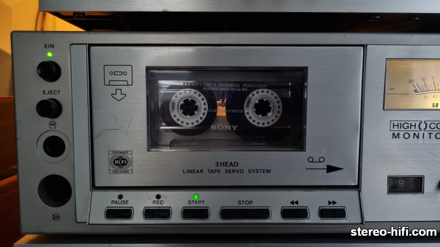

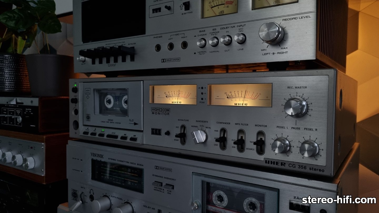

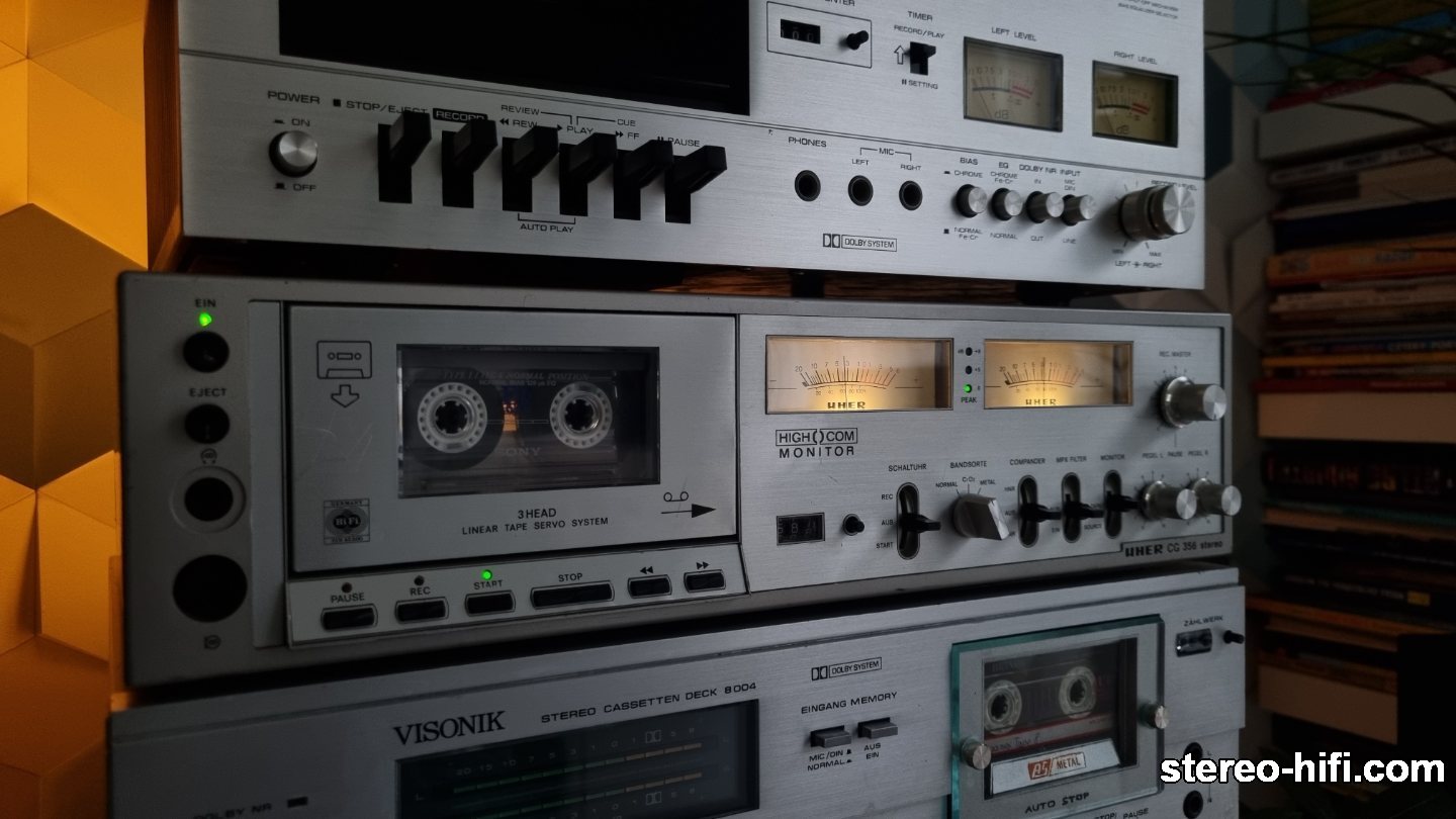

Niezwykle rzadki trzygłowicowy magnetofon UHERa. W gruncie rzeczy bazuje na deckach firmy Denon z serii DR-F (DR-F1, DR-2, DR-F3) oraz DR-320 i DR-330. Mechanizmy, głowice są identyczne, zasilacze bardzo podobne. Płyty główne są inne, bo Uher posiada układy redukcji szumów HighCom (zapis/odczyt) oraz Dolby B tylko dla odczytu taśm, zaś Denony jedynie Dolby (zapis/odczyt).
P1013018.JPG.6a20ccd1459ba8b6b998cea1badf4e4f.JPGP1013023.JPG.e5268378dc330f9d3cf500e47862e722.JPG
Magnetofon kosztował w 1982 roku w Niemczech 1250DM.
uher_test.jpg.ddf27e1f4f296e6795c151a4dea4ddce.jpguher.jpg.4444f85d8dec9729ca0c0defc051eb74.jpguherdata.jpg.23aef909e8cde7b42cbcc363cc720f59.jpg

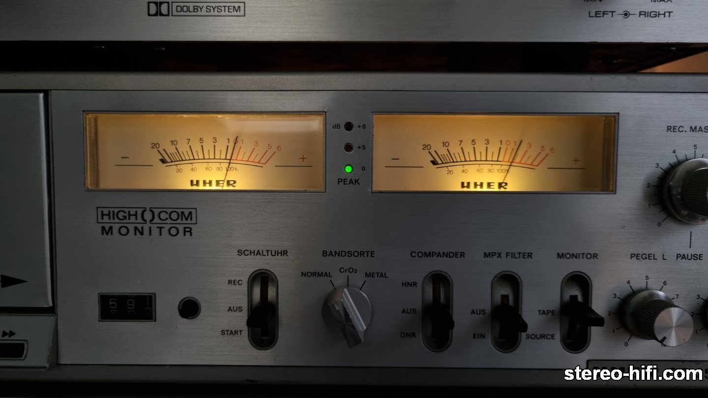

Deck wg mnie bardzo urodziwy, a urodę zawdzięcza głównie pięknym szerokim wychyłowym wskaźnikom wysterowania. Równie stylowe są subtelnie wykończone pokrętła, hebelki i klawisze sterujące mechanizmem magnetofonu. Dziwnym zabiegiem jest mieszanie opisów funkcji na płycie czołowej, część w języku angielskim, a część w niemieckim.
Deck zakupiony jako uszkodzony. Wystarczyło wymienić główny pasek, aby ożył. Dostał też nowy pasek do licznika, na którym jest czujnik Halla odpowiadający za autostop, później standardowa konserwacja mechanizmu, przełączników i regulacje, w zasadzie kosmetyczne.
Mechanizm z elektromagnesami obsługującymi kluczowe funkcje nie należy do najcichszych i sporo brakuje do kultury pracy japońskiej konkurencji z początku lat 80-tych. W zamian działa bardzo pewnie i szybko, sprawnie przełączając wybrane opcje. Silniki pochodzą od Sankyo.
Wnętrze zostało upakowane elektroniką. Znajdziemy tu rozbudowany zasilacz z kondensatorami Nippon Chemicon, sporych gabarytów płytkę sterującą mechanizmem i płytę główną szczelnie wypełniającą obudowę magnetofonu. Układy Dolby pochodzą od Hitachi (Andrzej się ucieszy  ;) ), a HighCom do Telefunkena.
P1012979.JPG.af7c8f1cb7e7e62696bcf9e360987496.JPGP1012981.JPG.5957f59477e946d926a2dfec3f1606e9.JPGP1012977.JPG.0f7ae6ce009d1c0bae772bba8b19fab0.JPG
Głowica kombinowana zapis/odczyt to świetny czarny ALPS. Jak dotąd nie spotkałem słabo brzmiącego decka z taką głowicą na pokładzie. Mechanizm z jednym wałkiem ma sprytny patent zapewniający właściwy naciąg taśmy, pod postacią prowadnicy taśmy na długim ramieniu (skan z katalogu Denon, Uher chyba to przemilczał). Należy wspomnieć o sporych rozmiarów płytce za mechanizmem, jak sądzę dostarczającej "odpowiedniej jakości" prąd dla silników.
dr-f33.jpg.dc25e0c68747924f5751b65d69d64b97.jpgP1012976.JPG.d09c78bcb0d5c98077920aa343331dca.JPGdr-f32.jpg.81a51ac77d2a6d0dfbb7612092d04197.jpg
Unikalną funkcją, która po raz pierwszy spotkałem w magnetofonie jest "pauza" na pokrętle poziomu zapisu. Otóż potencjometr poziomu zapisu posiada wyłącznik. Gdy zmniejszamy poziom do zera, gałka na końcu "przeskakuje" i deck przechodzi na "pauzę".
Deck brzmi na swój sposób wyjątkowo. Kto lubi granie w stylu NADów, Onkyo TA-2070 etc. nie zawiedzie się. Spójnie, dynamicznie, namacalnie. Nak ZX-7 to przy Uherze magnetofon do poduszki. Uher gra jakby był na sterydach, szerokim i głębokim dźwiękiem. Może brakuje trochę subtelności, planktonu dźwiękowego, ale tak właśnie odbieramy muzykę na żywo, bezpośrednio, bez kompresji. Nagrywanie i odtwarzanie wychodzi Uherowi na równie wysokim poziomie, choć widać, że skalibrowany jest do Basfów, bo na japońskich kasetach za bardzo podbija poziom i wysokie tony. Regulacji biasu i czułości nie ma, więc trzeba sobie skalibrować magnetofon pod ulubione taśmy, lub poszukać takich, z którymi będzie brzmiał najbliżej źródła. A wtedy gwarantuję, że uśmiech szybko nie zejdzie z twarzy  ;)
