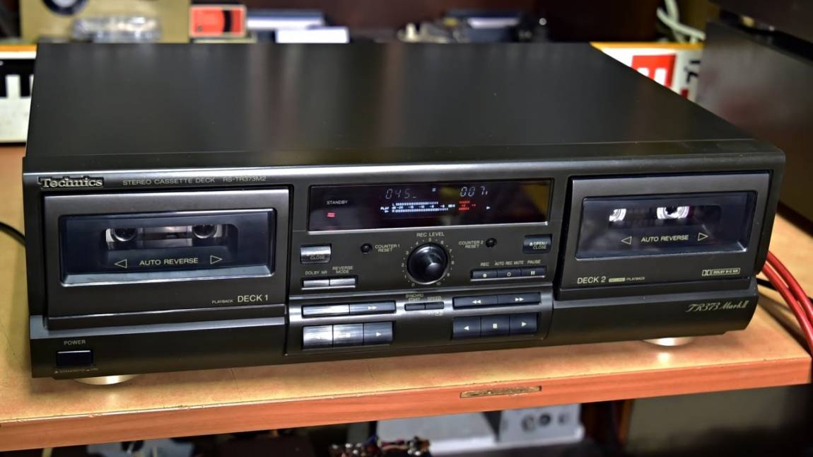

Ostatnio postanowiłem ratować mojego pierwszego deck'a - czyli Technics'a RS-TR373, w którym jeszcze kilka lat temu zamęczyłem mechanizmy (przez parę lat był to mój jedyny deck, więc sporo go używałem).
Wylicytowałem więc na allegro "szrota" ze sprawnymi mechanizmami i jedyne, czego się bałem, to że będą zjechane głowice i stwardniałe rolki dociskowe. Ku mojemu zaskoczeniu - rolki jak i głowice są w bardzo dobrym stanie. Ale bardziej zaskoczył mnie fakt, że nie przełożę sobie mechanizmów do swojego pierwszego, bo musiałby przełożyć również płytę główną, oraz płytkę z przyciskami i wyświetlaczem na przednim panelu! Niby ten sam model, ale wszystko ma zupełnie inne!!! :o Inna płyta główna, złączki, oraz płytki na mechanizmach!
Więc co zrobić - uratowałem tego "trupa" (wizualnie jest w kiepskim stanie - cała blacha zdrapana i panel przedni też dość mocno poniszczony, szczególnie na górze, czego nie chciałem pokazywać na zdjęciach).
Wszystko wyczyściłem, poskładałem i chodzi bardzo ładnie, więc nie będę go "złomował". Mam jeszcze w zapasach górną blachę do niego, z innego RS-TR373, którego miałem na części jeszcze dawno temu. Panel także był i to w bardzo dobrym stanie, ale niestety, dałem go komuś i teraz sam muszę poszukać 😞 A swojego "pierwotnego" nadal zamierzam ratować, więc panelu z niego nie przekładam do tego.
Na tych dwóch zdjęciach wnętrze tego "nowego":
20180313_141305.jpg.7d8592d215cc11f8123eabe8e70f2d98.jpg 20180313_141325.jpg.1f86d7a02554cc8e9c8fa6a6831520f5.jpg
A tutaj tego pierwszego (bez mechanizmów):
20180313_141416.jpg.45ae84010ac23847500777616b2d5e9b.jpg 20180313_141423.jpg.db1c8277f7a12f1447f9dfd8f970407d.jpg
Zastanawia mnie, czy dźwiękowo też się od siebie różnią, ale teraz niestety jeszcze ich nie porównam.
Ciekawa sprawa z tymi różnicami w budowie. Nie są to jakieś kosmetyczne zmiany a raczej inna wersja tego samego niby modelu. Wprowadzanie zmian w toku produkcji jest rzeczą normalną, ale tu zakres zmian zdecydowanie wykracza poza zwykłe poprawianie wcześniej niezauważonych niedociągnięć czy też "optymalizację kosztów".
Jakubie oto i widzę sławetnego 373  ;D . Ale przypadek Ci się trafił, tak jak pisze Andrzej podejrzewam różne wersje w późniejszych wypustach. Ale żeby aż takie zmiany... :o
