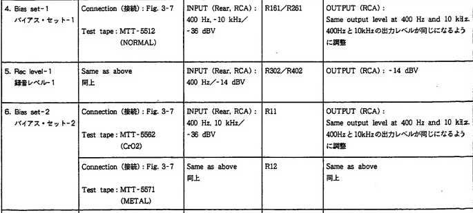

Z ciekawostek - możliwość regulacji prędkości przesuwu taśmy (pitch control +/- 12% przy odtwarzaniu/nagrywaniu), wejścia/wyjścia XLR, gałki L/R dla regulacji sygnału wejściowego przy kręceniu jednej - kręcą się zgodnie obie ;) Można też oczywiście niezależnie je regulować. Przy nagrywaniu można użyć "fabrycznych" ustawień (czy bardziej tych ustawionych podkówkami w środku) albo dodatkowo ustawić bias i level, korzystając z generowanych sygnałów testowych (10 kHz/400 Hz).
