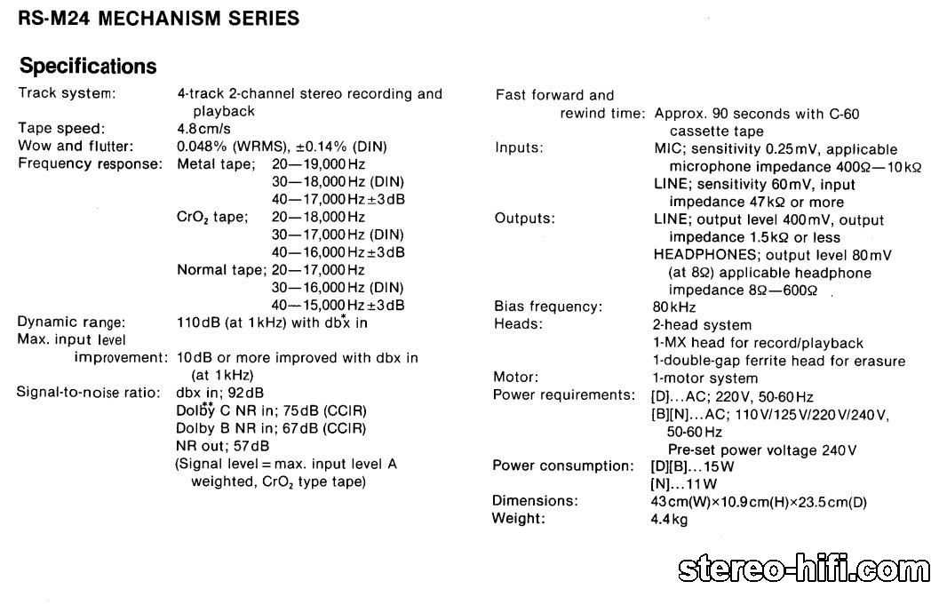

Technics RS-M233X
Motor: 1 x DC
Noise Reduction: B, C, DBX
Frequency Response: 20Hz to 19kHz  (Metal tape)
Signal to Noise Ratio: 92dB  (DBX)
Wow and Flutter: 0.048%
Output: 0.4V (line)
Dimensions: 430 x 109 x 235mm
Weight: 4.4kg
Year: 1983

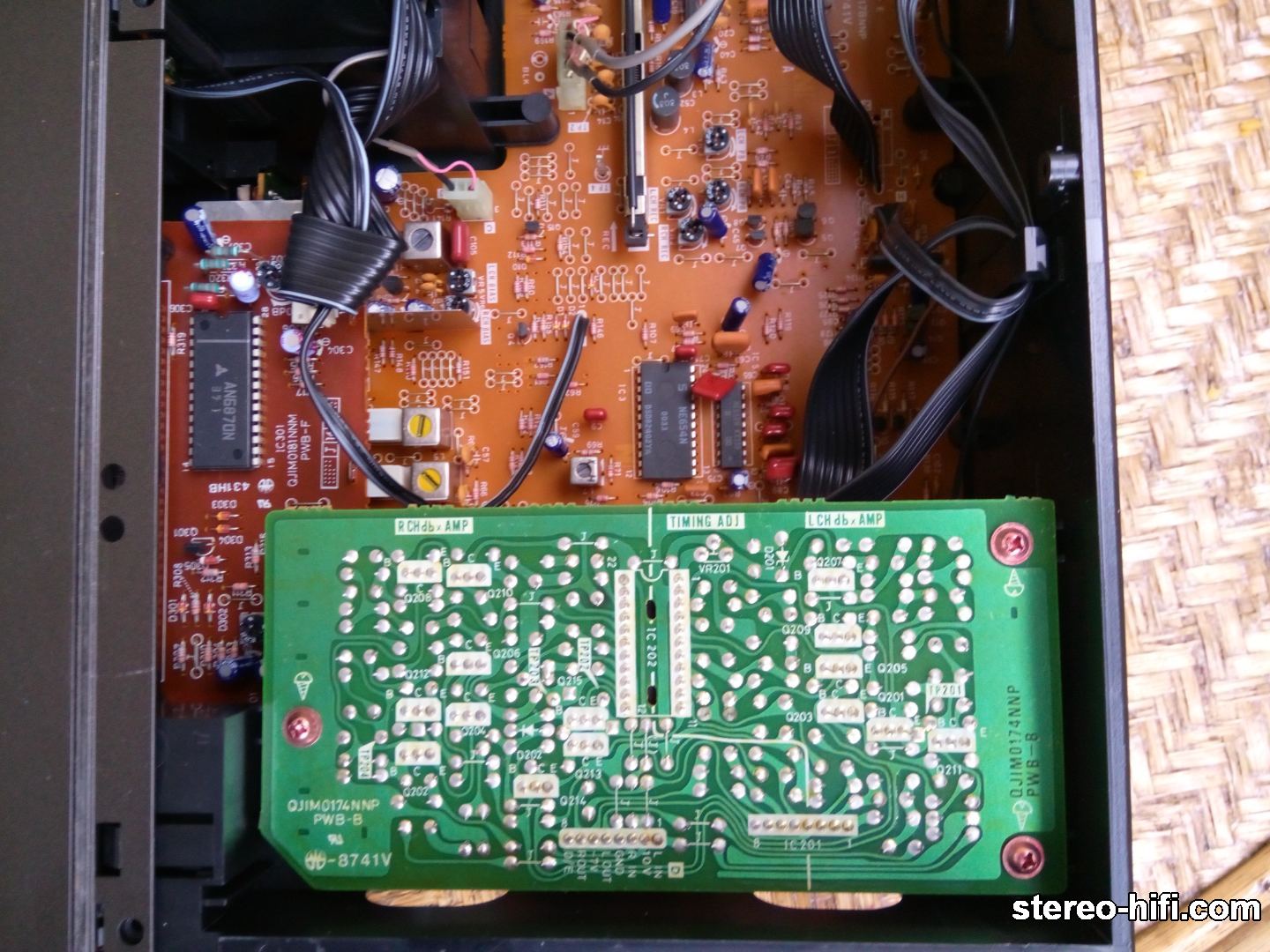

 bardzo niski model
ale nie chcialem zeby  znikl  z naszej planety
reanimowalm wiec go

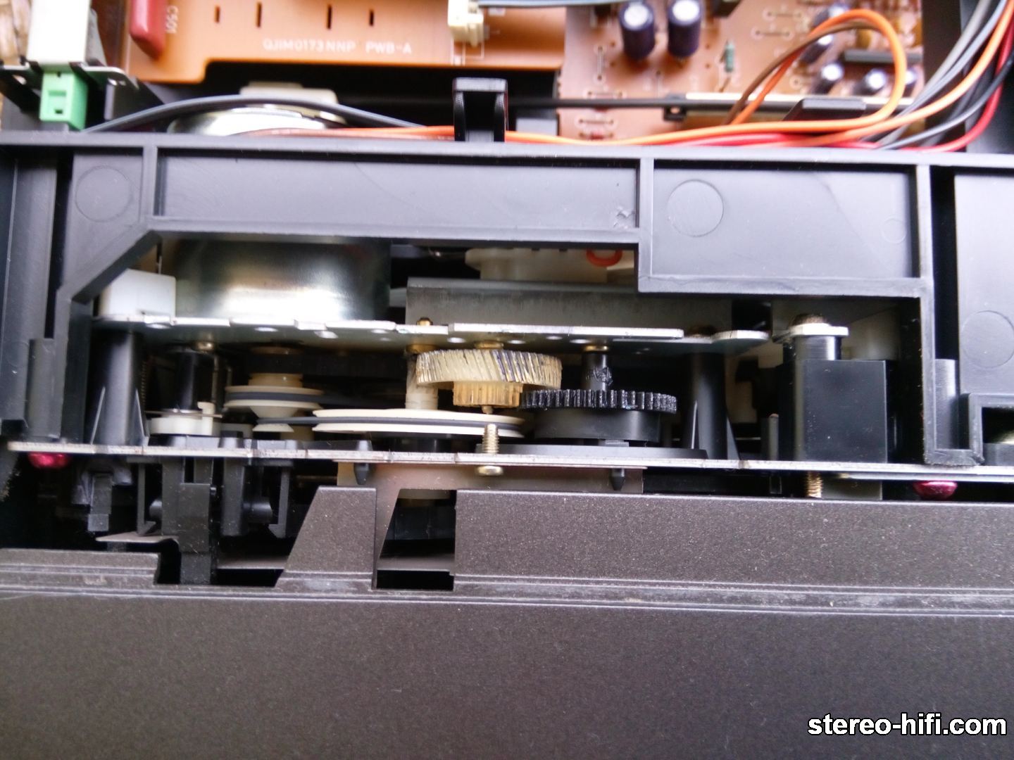

technics-y  z tego okkresu maja  korpus caly z plastiku
dosc intersujaca  jest to skonstruowane ..
