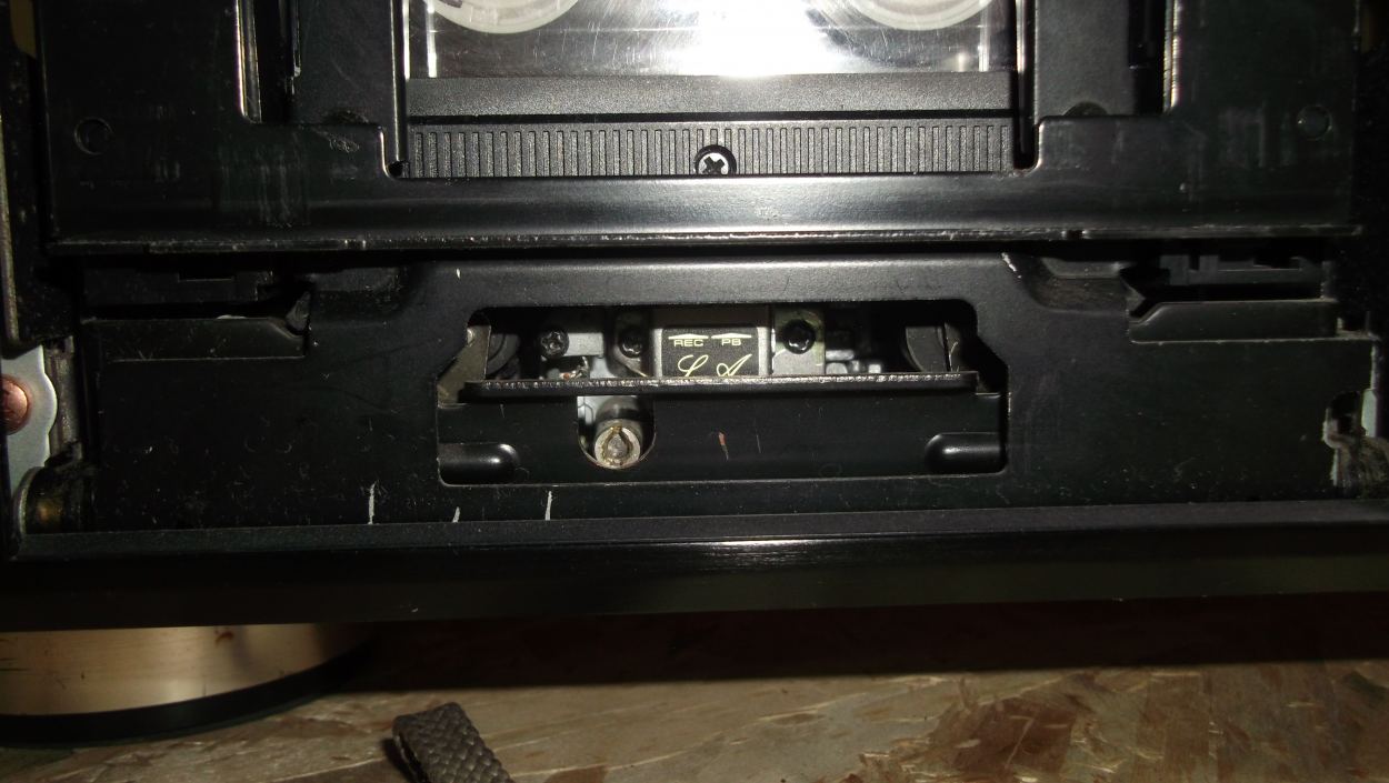

Magnetofon nabyłem od znajomego handlarza, miał paski napędowe w stanie płynnym. Poza tym wydawał się bardzo mało używany, wyświetlacz świecił prawdopodobnie najjaśniej z wszystkich Pioneerów, które miałem.
Deck zbudowany rewelacyjnie od strony mechanicznej i elektronicznej. Pioneer zdawał się być w szczytowej formie lub do niej zbliżać, gdy konstruowano CT-939mkII. Deck ciężki, chassis zwarte, z wzmocnieniami i poprzeczką usztywniającą. Dno miedziowane o strukturze plastra miodu. Mechanizm o legendarnej kulturze pracy, aksamitnie przełącza funkcje. Wyświetlacz jest duży, jasny, nieprzeładowany piktogramami i wystarczająco "żywy".
Do pełni szczęścia zabrakło generatora sygnałów testowych do kalibracji, dziwaczny jest też licznik, a w zasadzie stoper.
ct939IIflaki.jpg.3b6b3d8e1c5ecad64b6be3992788e9d3.jpgct939IIdno.jpg.8a5c26f96e50c2797eefed96c11ae8bb.jpg
