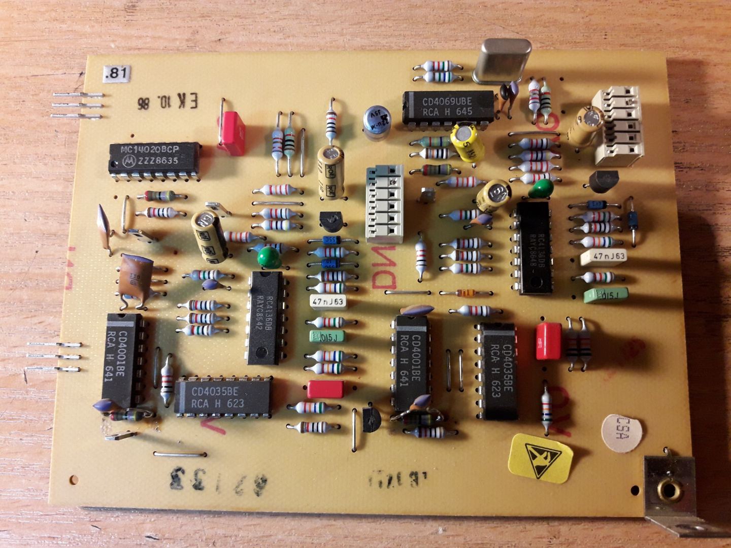

Z uwagi na przemyślaną budowę wewnętrzną Revox B215 może stanowić wzór magnetofonu przyjaznego serwisantowi. Z racji naturalnych powiązań producenta z urządzeniami "pro" deck zbudowany jest modułowo. Z lewej strony znajdują się moduły zasilania i sterowania, a z prawej płytki audio. W razie potrzeby możliwy jest łatwy i szybki demontaż płytek oraz mechanizmu.

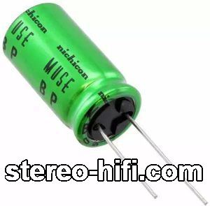

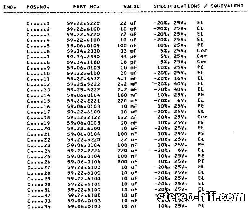

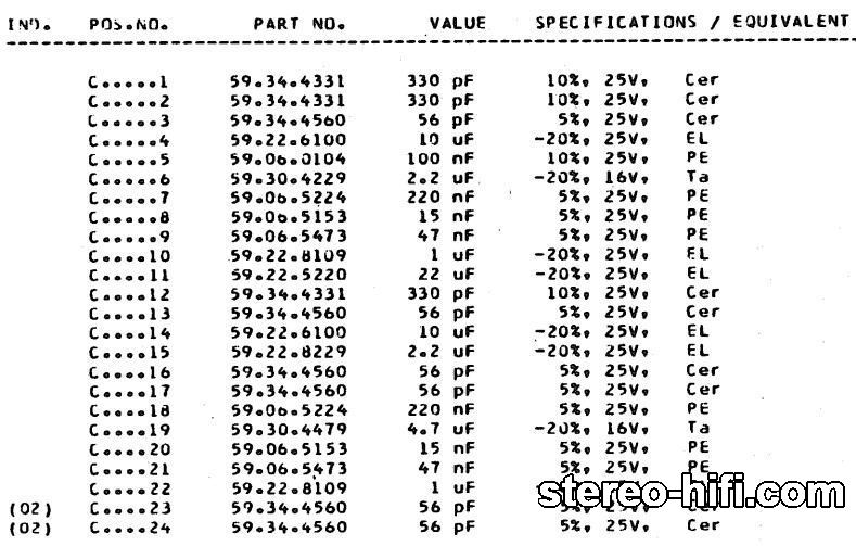

Elektronika magnetofonu posiada kilka powszechnie znanych słabych punktów. Najważniejsze to potencjalnie niebezpieczne kondensatory Frako i Philips w zasilaczu (właściwie zaleca się wymianę wszystkich elektrolitów, także w torze audio), rozsypujące się "peerki" do regulacji toru audio, a także negatywnie oddziałująca na jakość dźwięku obecność aż 8szt. (!!!) scalonych kluczy analogowych typu 4066 w torze audio.
