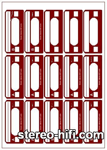

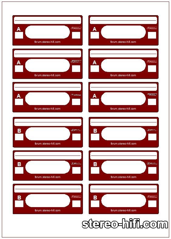

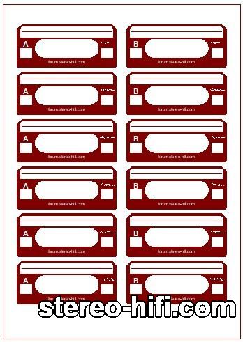

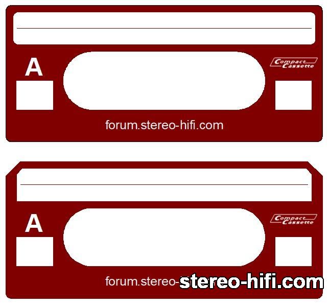

A co byś powiedział Jakubie na jakiś forumowy projekt okładki uniwersalnej? Ja osobiście mógłbym powstawiać takową we wszystkie swoje pudełka. Raz, że wszystkie kasety wyglądały by jednakowo a ja nie lubię pstrokacizny. Dwa, że można w takim projekcie zrobić pola na takie informacje, których na orginalnych wkładkach nie idzie nigdzie wstawić.
Jestem jak najbardziej na TAK
Jeśli nie będzie tam jakichś niestworzonych trudnych grafik to podejmuję rękawicę :)
Mogę zrobić wg życzenia ;)
