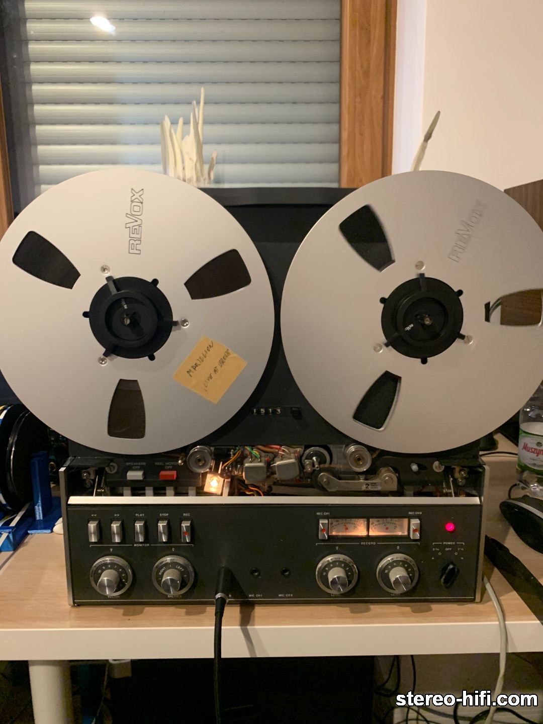

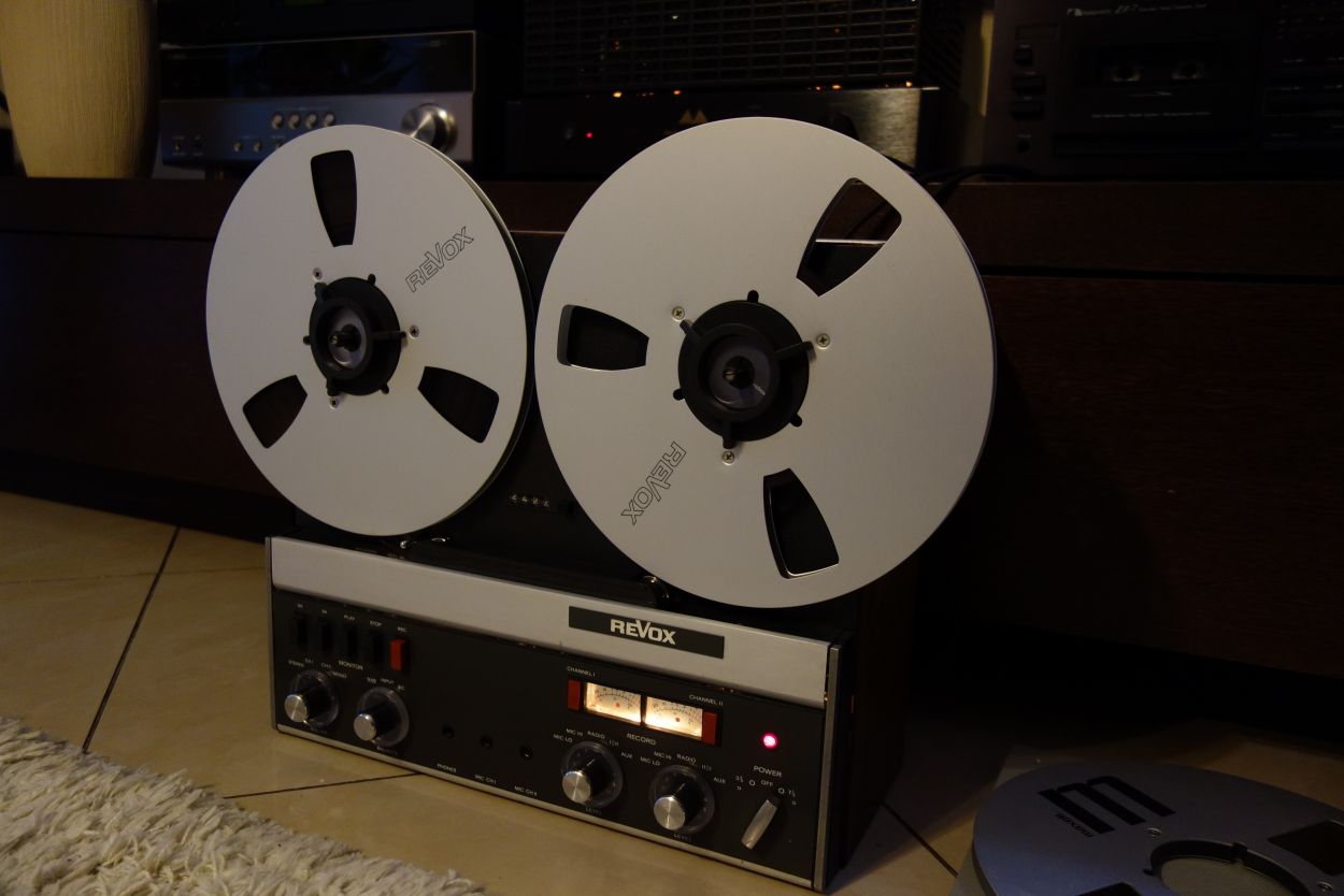

Przedstawiam magnetofon Revox A77 HS w wersji MKIII. HS = High Speed. To magnetofon dwuśladowy z prędkościami 38 i 19cm/s.
Magnetofon kupiłem niby po serwisie, ale o ile był całkiem sprawny to nagrywając strasznie podbijał wysokie tony. Chyba Pan serwisant ustawił go do jakiejś sfatygowanej stilonki. Dlatego musiałem lekko podregulować go do swoich taśm.
Nie wiem, co tam było serwisowane, ale po zajrzeniu do wnętrza ukazał się magnetofon w fabrycznym stanie, wszystkie kondensatory oryginalne etc. Więc żaden z newralgicznych, słabych elementów w tym modelu nie został wymieniony. Czyli typowy serwis "allegrowy."
Na razie gra to jakoś, ale zdaję sobie sprawę, że to tykająca bomba.
Płyta czołowa pochodzi ze zwykłego modelu (9,5 i 19cm/s), ponieważ oryginalna był dość sfatygowana i poprzedni właściciel ją wymienił (otrzymałem ją z magnetofonem). Ten egzemplarz to oryginalny "gruby" capstan 38cm/s, a nie żadna przeróbka.
Revox działał dobrze ok. roku, ale kilka miesięcy temu pojawiła się usterka. Mianowicie gdy magnetofon się rozgrzeje, nie można włączyć przewijania wstecz i nagrywania. Gdy Revox ostygnie wszystko znów działa. Muszę się tym kiedyś zająć, jednak wciąż kaseciaki na pierwszym planie i odkładam Revoxa na "długie zimowe wieczory".

Revox nie jest ładnym magnetofonem, jak na przykład japońska konkurencja z tego okresu. Jest szary, toporny, ma malutkie wskaźniki, ale wg mnie ma swój specyficzny urok. W zamian jest nieduży, prosty w obsłudze, wszystko jest czytelne i łatwe do opanowania. Minusem są niedziałające podczas odczytu wskaźniki wysterowania (bodajże działają tylko w wersji z Dolby). Zawsze można jednak zasymulować funkcję kopiowania między śladami i wtedy wskaźniki działają.
DSC02735.JPG.04b994cbea7c72cac957af9faadcc450.JPG DSC02749.JPG.71e760be38a36c3bd94122304eaa11cf.JPG DSC02741.JPG.d69ffa48aa6f74f8e42f7c440a7a8788.JPG DSC02716.jpg.9db8ae6c65f3cbd8b61f07d0d958dc08.jpg
Jak to gra ? nie mam dużego doświadczenia z magnetofonami szpulowymi. Na pewno brzmienie jest na wyższym poziomie niż w większości magnetofonów kasetowych, cytując klasyka to oczywista oczywistość. Pewnie byłoby jeszcze lepiej, gdyby zrobić "recap" elektroniki. Ale i tak jest nieźle. Przede wszystkim Revox gra bardzo naturalnie i swobodnie. Najlepsze wrażenie robią średnie tony, które są otwarte, bez podkolorowań znanych mi z kaseciaków. Słuchając tego szpulaka odnoszę wrażenie, że nie stara się robić niczego na siłę, nie ściga się w żadnym aspekcie brzmienia. Dźwięk jest, nazwijmy to ogólnie "normalny", nie ma się do czego za bardzo przyczepić. Jest także większa dynamika, swoboda grania niż w magnetofonach kasetowych. Na prędkości 38cm/s brzmienie staje się jakby mniej nerwowe i poszarpane, bardziej analogowe, a nawet nieco "lampowe". Ale taśma znika w okrutnym tempie ;) Porównywałem Revoxa z Tandbergiem TD20A 4-track i jednak Tandberg wypadł trochę lepiej. Ma potężniejszy, bardziej mięsisty dźwięk z czarnym tłem, gra trochę magicznie. Revox to solidny rzemieślnik, na szczęście z duszą, bo słucha się go bardzo przyjemnie.
Reasumując, magnetofon Revox A77 mogę z czystym sumieniem polecić. Jest łatwy w obsłudze, serwisie. Dostępność części praktycznie nieograniczona, także części nowych. Zaplecze serwisowe chyba jedno z najlepszych na rynku szpulaków. Brzmienie, które oferuje ten "dziadunio" naprawdę może pozytywnie zaskoczyć.
