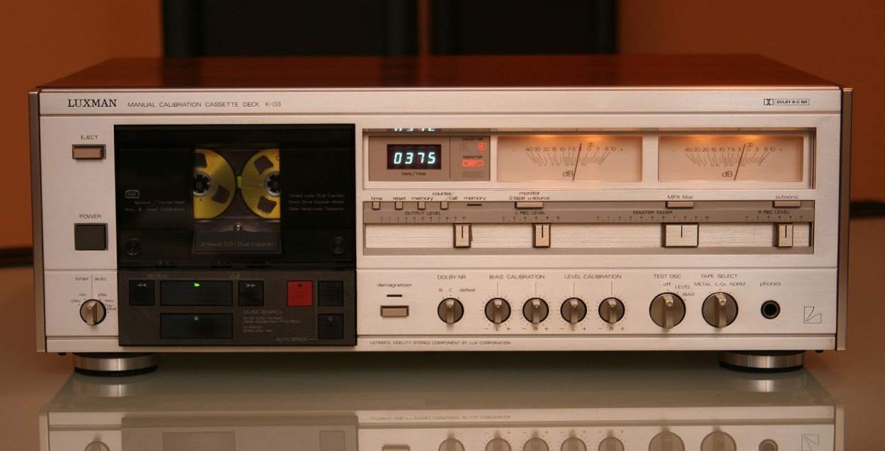

Mój K-03 ma problemy z auto stopem przy przewijaniu taśmy. Po zakończeniu przewijania silnik kręci szpulkę w dalszym ciągu, bo nie podnosi się mostek ze stoperkami i nie hamuje. W play-u działa normalnie i zatrzymuje się natychmiast. Dziwne jest to, że jak założę mu tę drewnianą szafę na grzbiet i się rozgrzeje, to auto stop zaczyna działać, chociaż nie za każdym razem. I nie wiem czy to jest usterka mechaniczna czy elektroniczna. Być może w mechaniźmie jest jakiś mikrostyk który trzeba przeczyścić ale boję się go rozbierać bo nie jest to prosty mechanizm.
Ja Stanisławie bardziej obstawiałbym coś elektronicznego. Z powodów temperaturowych, ale dziwne jest to że objawu takiego niema po funkcji PLAY. A występuje tylko przy przewijaniu. Trzeba by było się temu dokładnie przyjrzeć. Na spokojnie. Ale wiesz jak to wychodzi nie widząc sprzętu i samej mechaniki... ;)
