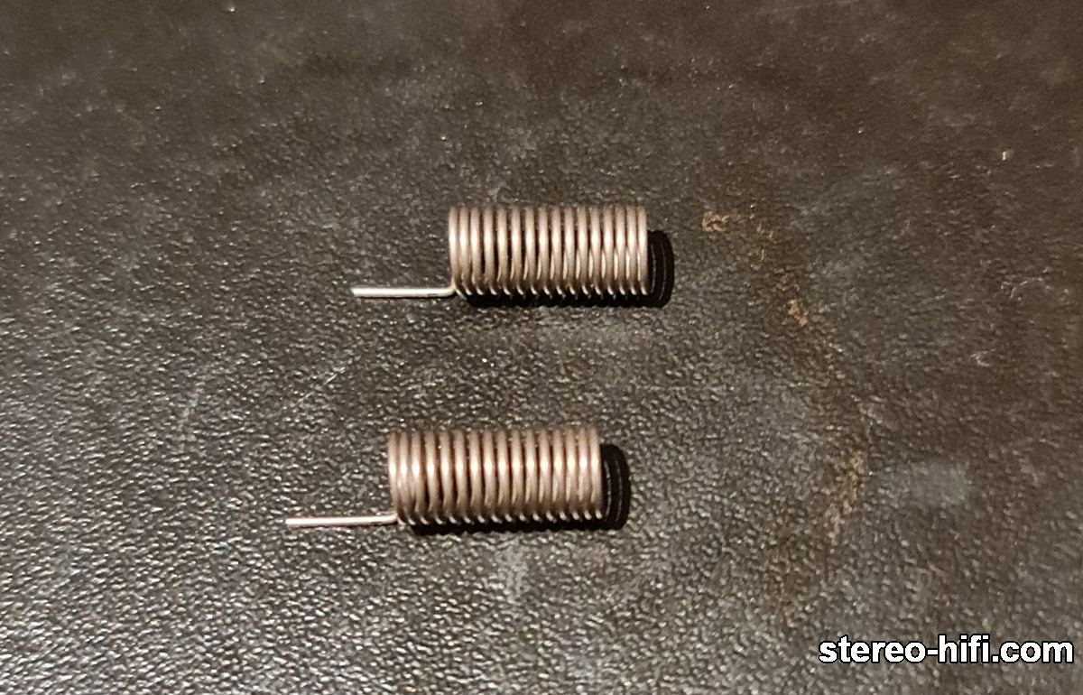

Acesta este un post popular. Precel_Makowy Postat Octombrie 20, 2018 Acesta este un post popular. Postat Octombrie 20, 2018 Opis dotyczy przypadku, w którym nastąpiło: - zdemontowanie subchassis z silnikiem funkcyjnym i czujnikiem położenia mechanizmu, - przestawienie krzywki otwierającej kieszeń kasety względem napędzającego go koła zębatego, - koło zębate, programator zostało zdjęte z osi i zmieniło swoje położenie względem pozostałych elementów mechanizmu. Jeśli któreś z tych zjawisk nie wystąpiło, można pominąć odpowiedni krok. Na zdjęciach pokazano mechanizm Pioneer CT-737MkII Wszystkie czynności wykonuje się przy całkowicie otwartej kieszeni i mostku głowic opuszczonym maksymalnie w dół. 1. Zdjąć zawleczkę blokującą krzywkę na jej osi i i odsunąć krzywkę w lewo, patrząc od przodu mechanizmu, na tyle, na ile pozwala dźwignia otwierania kieszeni kasety. Pod zawleczką jest podkładka, którą również trzeba zdjąć. 2. Ustawić krzywkę w takim położeniu, w którym kieszeń kasety jest maksymalnie otwarta, a rolka, wskazana niebieską strzałką, stykająca się z krzywką, znajdzie się mniej więcej w miejscu wskazanym strzałką zieloną. Mały otwór w krzywce, lewy na zdjęciu poniżej, zajmie wtedy prawie maksymalne, dolne położenie. Jeśli kółko przeskoczy "na ząb" krzywki, odciągnąć dźwignię kółka w kierunku wskazanym niebieską strzałką i obrócić krzywkę w lewo, aby kółko "wskoczyło" na bieżnię krzywki. Zablokować czymś krzywkę, aby się nie obróciła i nie odsunęła od dźwigni otwierania kieszeni kasety. 2. Koło zębate, programator, napędzające mostek głowic i inne elementy mechanizmu założyć na oś, zielona strzałką, znajdującą się w podstawie mechanizmu. Przy zakładaniu programatora należy zwrócić uwagę na to, czy trzpień jednej z dźwigni mechanizmu, wskazany czerwoną strzałką, który porusza się po krzywce znajdującej się na tym kole, wskoczył na swoje miejsce. Ten trzpień jest widoczny od góry mechanizmu i przy zakładaniu programatora na oś, należy go delikatnie pchnąć w dół czymś wąskim. Koło zębate zakładamy na oś w takiej pozycji względem mechanizmu, aby dwa otwory, jeden na kole i drugi na podstawie mechanizmu, znalazły się na przeciw siebie. 3. Blokując programator tak, aby nie zmieniło swojej pozycji, dosunąć krzywkę otwierającą kieszeń kasety w kierunku podstawy mechanizmu, co doprowadzi do sprzęgnięcia zębów koła zębatego programatora, z zębami na obrzeżu osi krzywki. Oś krzywki to plastikowa tuleja o średnicy ok. 15mm. Sprzęgnięcie zębów nie powinno diametralnie zmienić ustawienia obydwu elementów, koła zębatego programatora i krzywki. Jeśli tak jest, należy dokładnie zablokować czymś koło zębate programatora, założyć podkładkę i zawleczkę blokującą krzywkę. 4. Nałożyć na oś znajdującą w subchassis koło pasowe z zębatką na końcu. 5. Założyć pasek napędowy. 6. Ustawić oś przełącznika - czujnika położenia mechanizmu, która zagłębia się w osi koła zębatego, programatorze, w takim położeniu, aby przy zakładaniu subchassis z silnikiem, oś przełącznika nie miała tendencji do zmieniania położenia koła zębatego. 7. Zamontować podstawę z silnikiem, wsuwając oś przełącznika w otwór osi. 8. Przykręcić dwoma śrubami podstawę silnika do mechanizmu i wypróbować działanie mechanizmu poprzez ręczne obracanie kołem pasowym. Koło powinno dać się obrócić tylko w jednym kierunku co wywoła następujące funkcje mechanizmu: - zamknięcie kieszeni kasety, - tryb stop, - tryb pauzy, - tryb odtwarzania. I dalej koła pasowego nie da się już obrócić. Obracając ręcznie kołem w drugą stronę, powrócić do trybu stop. PM. 12 4
