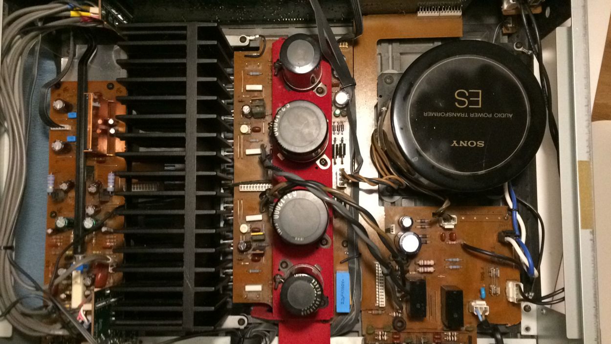

Za samo to, że jest na MOS-Fet'ach już go lubię. W środku też nie ma lipy:
fot.hifi-forum.de
