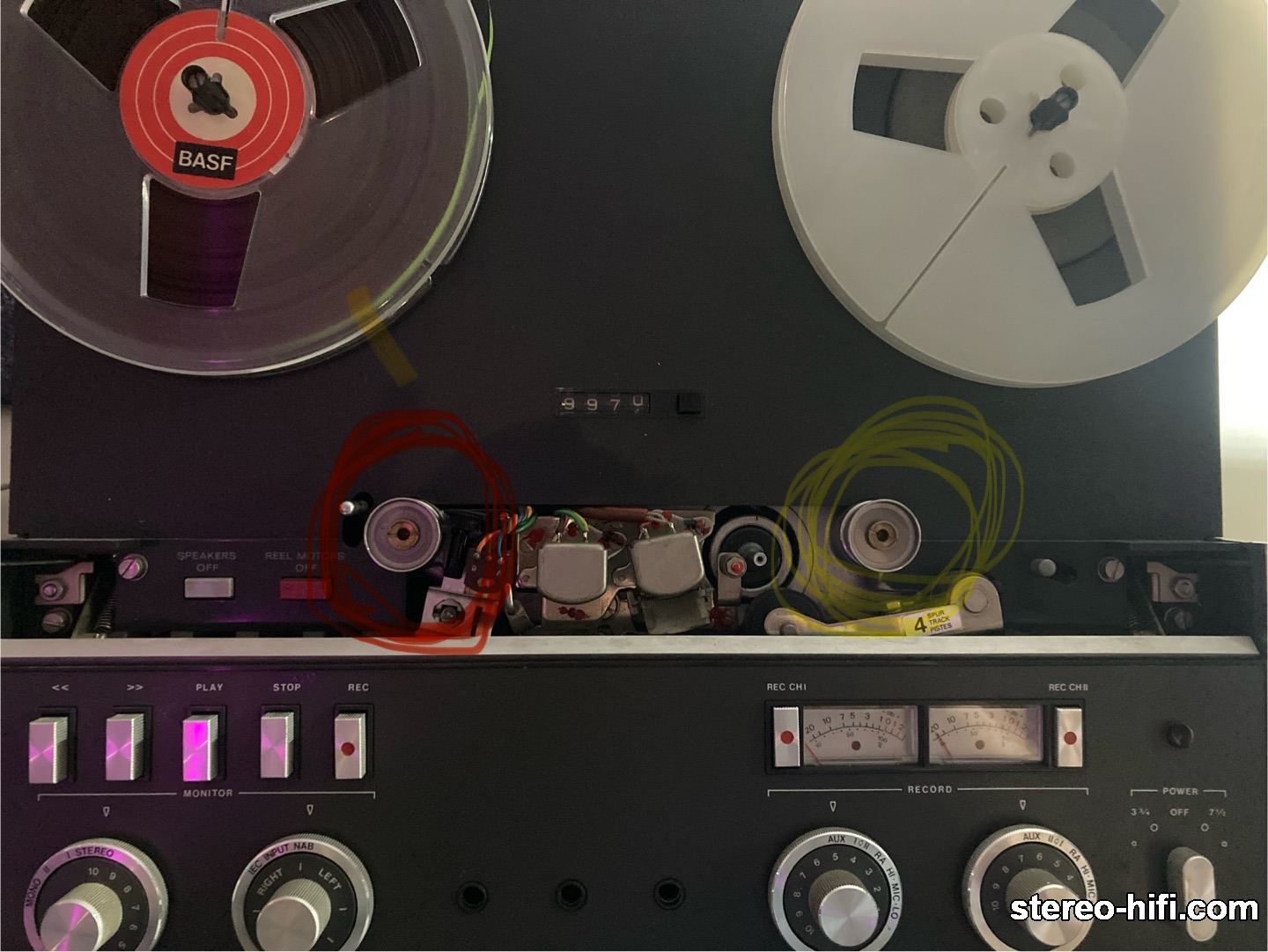

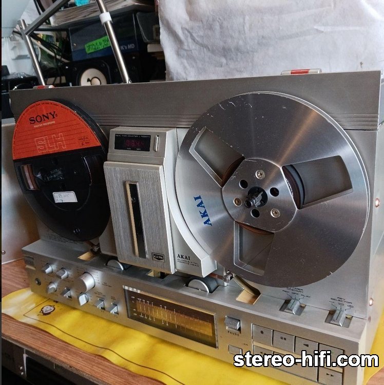

Dziekon Opublikowano 18 Listopada 2018 Udostępnij Opublikowano 18 Listopada 2018 "Gratisowa" szpula, ta pusta, wykazuje objawy skrzywienia lub złego wyważenia: przy szybkim przewijaniu źle układa taśmę aż ta pod koniec potrafi szorować o boki szpuli. Przy powolnym nawijaniu podczas nagrywania/odtwarzania nawija taśmę poprawnie. Prostować czy szukać nowej? Przepraszam, że o wszystko pytam, ale moje doświadczenie ze szpulakami skończyło się w 1986 roku na Arii. Odnośnik do komentarza Udostępnij na innych stronach Więcej opcji udostępniania...
Admin sherlock Opublikowano 18 Listopada 2018 Admin Udostępnij Opublikowano 18 Listopada 2018 Metalowa czy z tworzywa? Ja już dwa razy otrzymałem szpule z tworzywa, które na czas transportu były ściśnięte taśmą klejącą i deformacja utrwaliła się. Prostowałem przy pomocy suszarki (upierdliwe i uciążliwe). Jeżeli podczas normalnej pracy nawija taśmę bez ocierania o szpulę to bym nie kombinował. Można ewentualnie zrobić sobie podkładkę pod szpulę by nawijało taśmę pośrodku. Bywają takie podkładki czasami na aukcjach, ale można je wymodzić samemu Odnośnik do komentarza Udostępnij na innych stronach Więcej opcji udostępniania...
Dziekon Opublikowano 18 Listopada 2018 Autor Udostępnij Opublikowano 18 Listopada 2018 Aluminiowa. Podczas normalnego nawijania jest dobrze. A może to NAB? Lewy NAB jest bez kropki... Odnośnik do komentarza Udostępnij na innych stronach Więcej opcji udostępniania...
