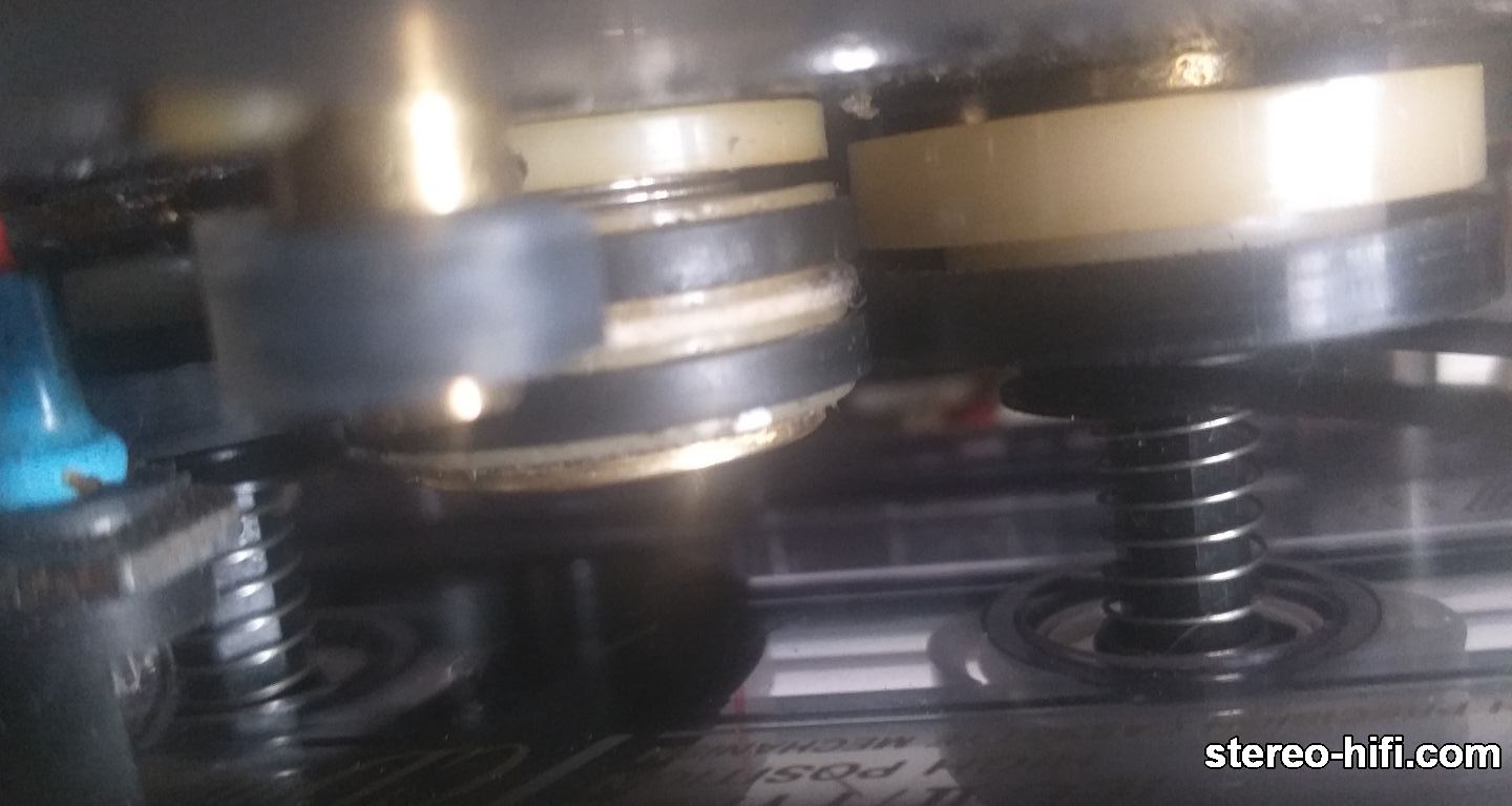

Kilka zdjęć mechanizmu. Wreszcie trafiłem decka z oryginalnym ustawieniem głowic  :) . Wcześniej miałem do tego chyba pecha...
Onkyo_TA-2080-ins.jpg.e18e733b4d479563c8bebb47d03b3363.jpg  Onkyo_TA-2080-ins2.jpg  Onkyo_TA-2080-ins1.jpg
