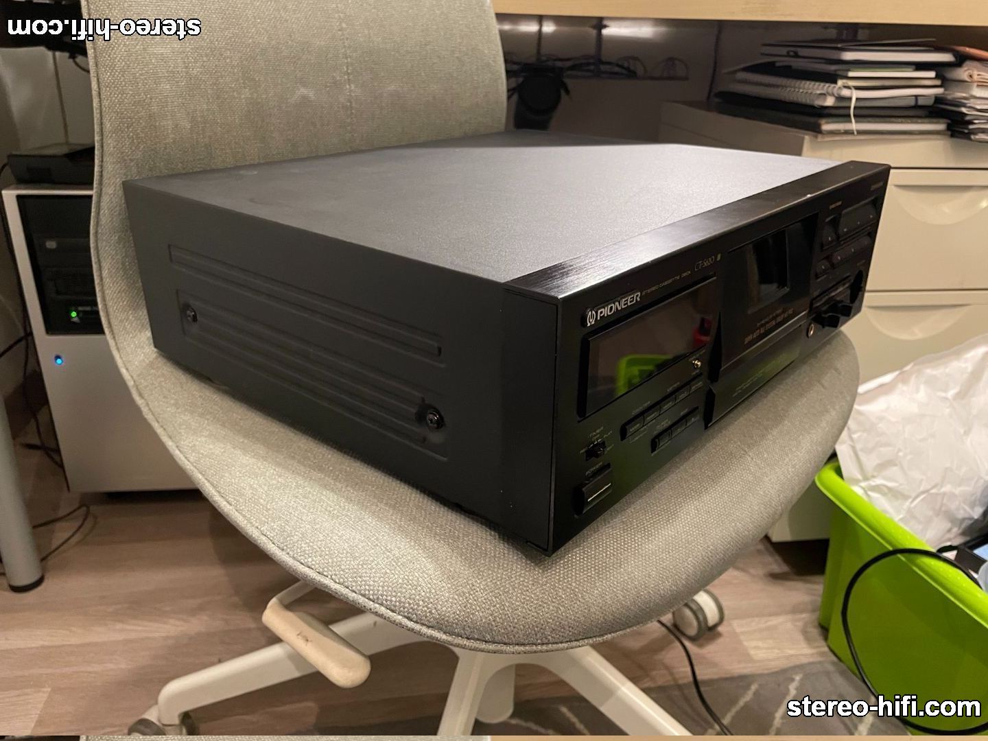

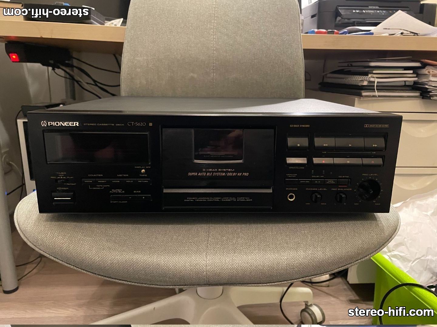

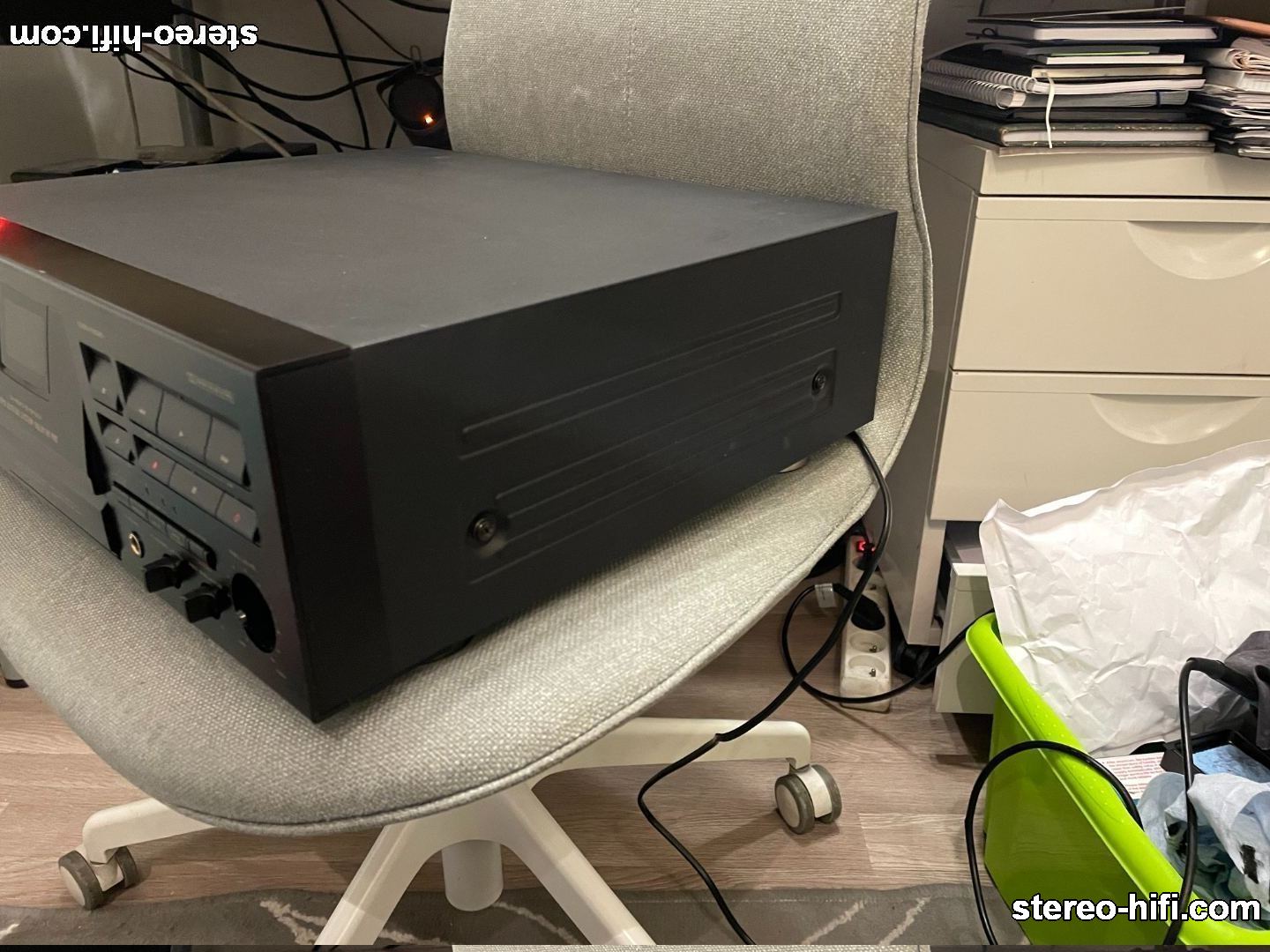

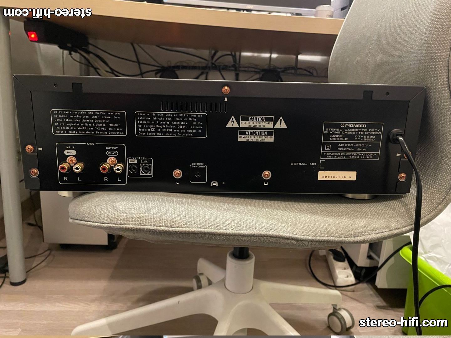

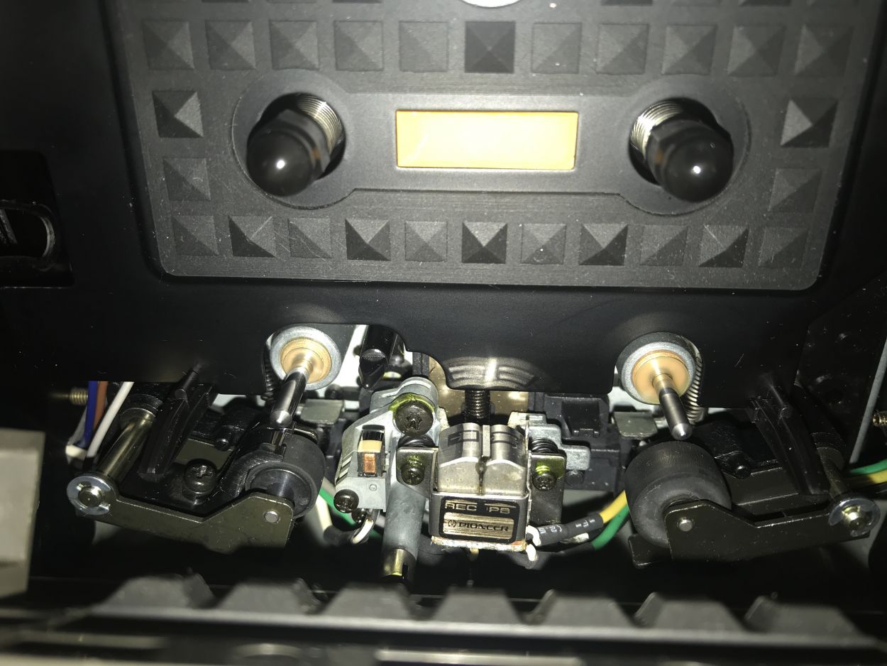

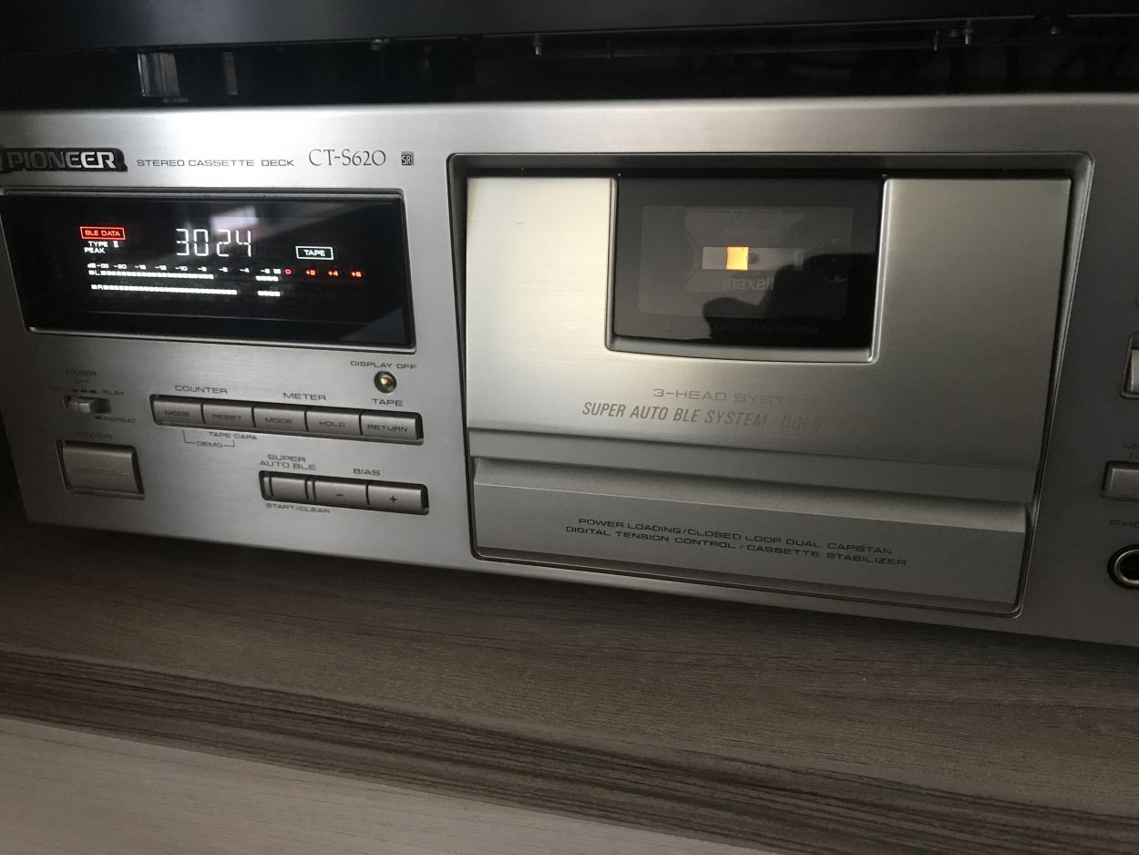

Ta odpowiedź cieszy się zainteresowaniem. czarek123 Opublikowano 2 Grudnia 2018 Ta odpowiedź cieszy się zainteresowaniem. Opublikowano 2 Grudnia 2018 Pioneer CT-S620 Od jakiegoś czasu planowałem zakup jakiegoś innego decka niż Technicsa. Jedna marka cały czas jeden kolor już do znudzenia. A fuj . Zakup tego modelu Pioneera był dziełem przypadku. Moja ładniejsza połówka zapytała się co chce na mikołajki, odpowiedziałem nie wiele myśląc "magnetofon". Poszperała w ogłoszeniach, zapytała czy ten mi się podoba,no podoba. Więc przyjechał do mnie z Rabki po serwisie od Pana Andrzeja. Stan wizualny dobry, delikatne rysy na górze, ale nie rzucające się w oczy. Jedyną rzeczą którą musiałem zrobić było czyszczenie czujników od rozpoznawania rodzaju kasety, czasami głupiał, raz pokazywał Typ II raz IV. Poszły w ruch 3 preparaty kontakt 60, Wl oraz 61 i problem na razie nie występuje. Po demontażu pokrywy widać, że paski są nowe, wnętrze czyste, nie ma do czego się przyczepić ani czego wymieniać. Jeśli chodzi o wrażenia akustyczne to kaseciak gra przyjemnie ciepło, wszystko jest na swoim miejscu, nie faworyzuje żadnego pasma. Odtwarzanie obcych kaset idzie mu nadzwyczaj dobrze, nie ma reguły czy nagranie było w dolby czy bez. Rzeczą która mi się w nim jednak najbardziej podoba to kultura z jaką mechanizm przełącza funkcje jest praktycznie bezgłośny porównując do Technicsa. Fajny i solidny deck i będzie musiał zostać na amen bo to prezent Specifications: Type: 3-head, single compact cassette deck Track System: 4-track, 2-channel stereo Tape Speed: 4.75 cm/s Heads: 1 x combination record/playback, 1 x erase Motor: 1 x reel, 1 x capstan, 1 x assist Tape Type: type I, CrO2, Metal Noise Reduction: B, C, HX Pro Frequency Response: 15Hz to 21kHz (Metal tape) Signal to Noise Ratio: 79dB (dolby C) Wow and Flutter: 0.023% Total Harmonic Distortion: 0.6% Input: 100mV (line) Output: 0.5V (line) Dimensions: 420 x 137 x 375mm Weight: 6.8kg Year: 1993 6
