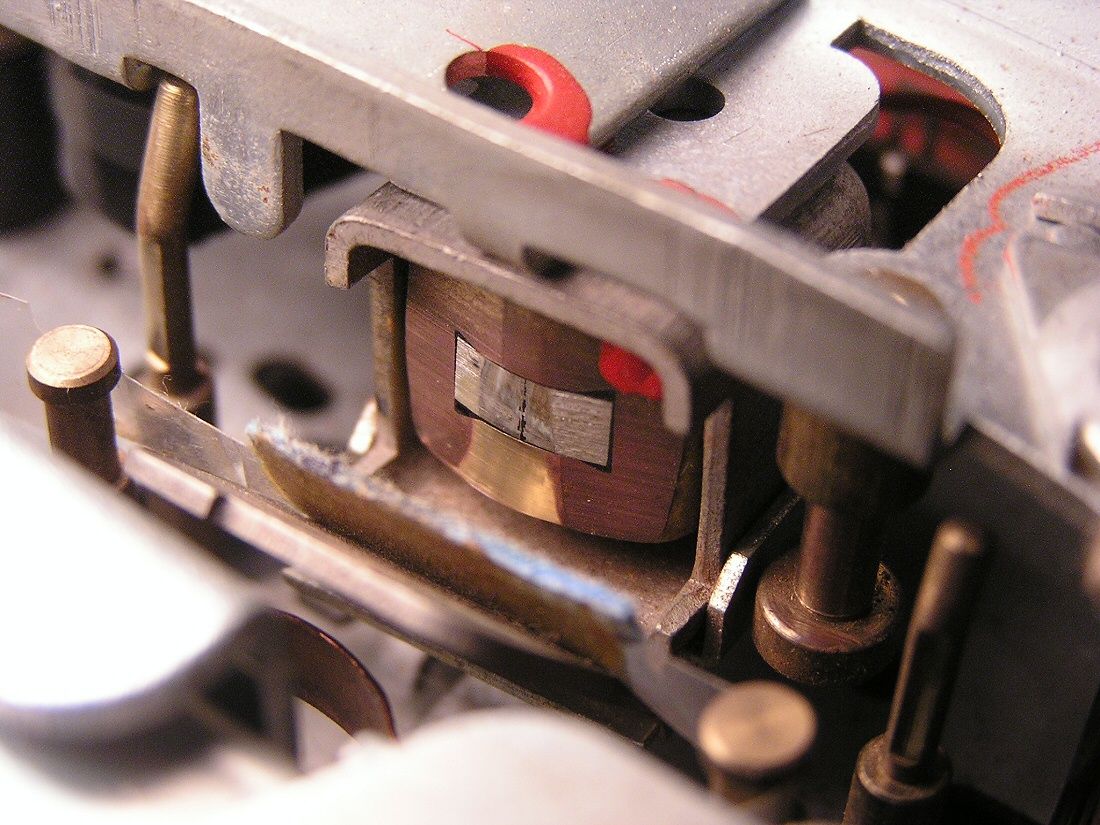

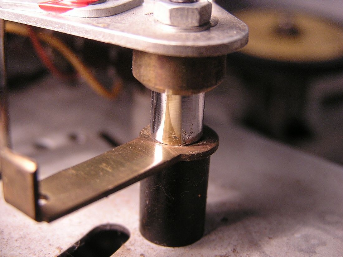

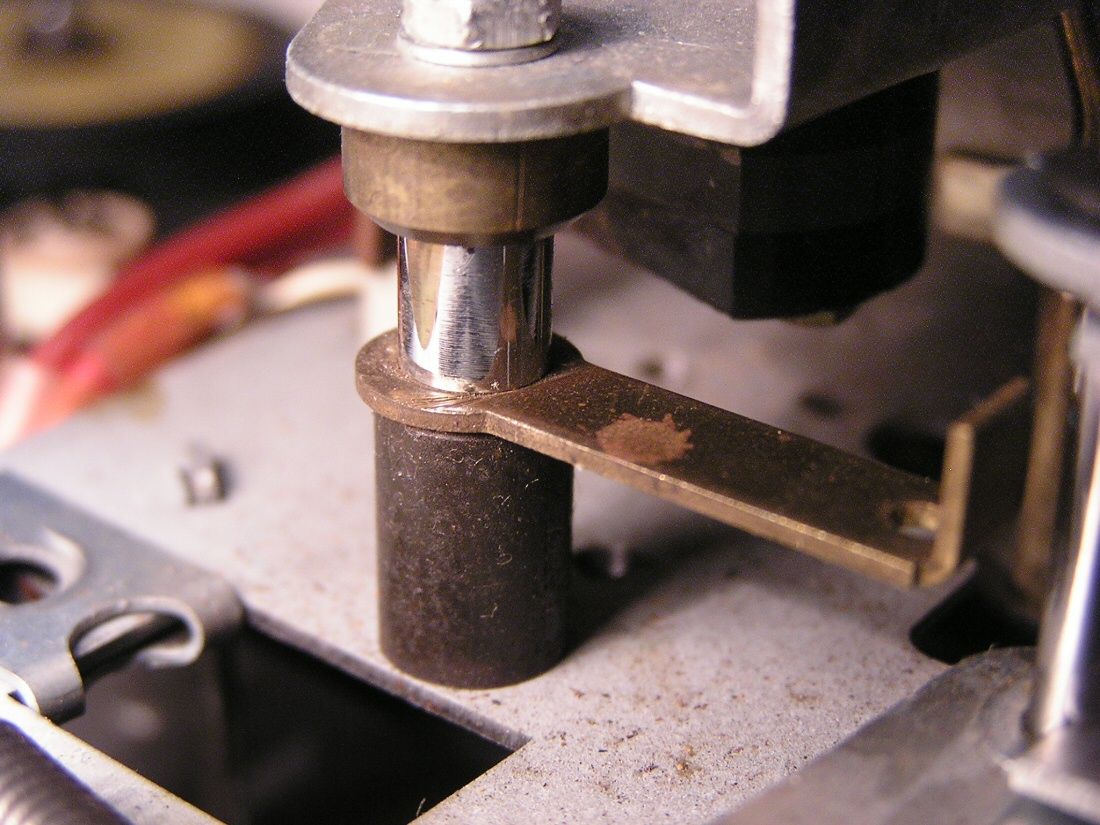

Ciekawie wyglądają zdjęcia prezentujące tor przesuwu taśmy. Głowica jest bardzo zużyta. Zużycie techniczne magnetofonu potwierdza też stan wytarcia kołków odsuwających taśmę w czasie przewijania – są bardzo, ale to bardzo wytarte. Generalnie zauważam, że w porównaniu do TK wszystkie posiadane przeze mnie ZK wydają się być w gorszym stanie technicznym.
W moim ZK-140 mosiężne kołki wprowadzające taśmę ścierały się bardzo szybko. Te do odsuwania taśmy również.
