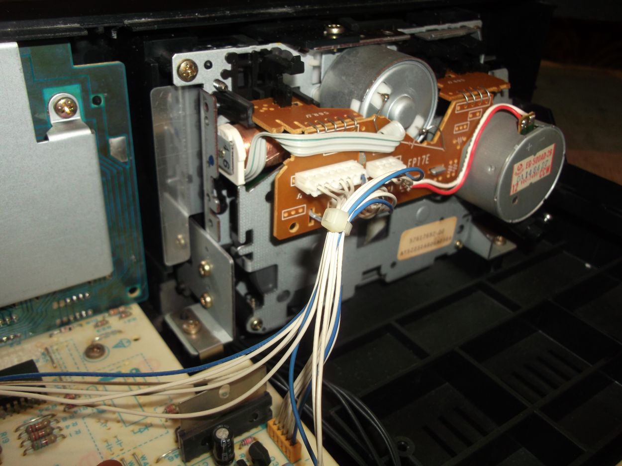

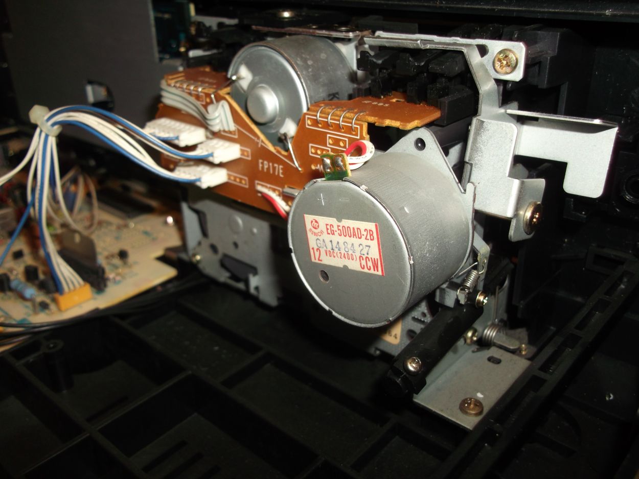

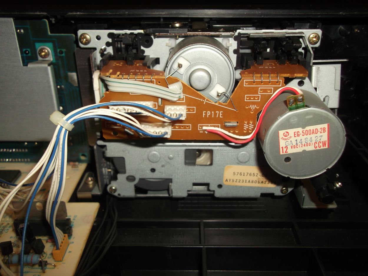

Niby sprawny a jednak zepsuty! :) Zakup na znanym portalu. Chyba od początkującego importera złomu. Zdjęcie wnętrza przedstawia typowy widok dla decka z późnych lat 90'tych. Generalnie deck sprawia dobre wrażenie, aczkolwiek wyświetlacz jakiś mały i nie dość rozdzielczy. W tym przypomina mi późne decki firmy Sony.
Pierwsze co się rzuca w oczy to "fachowo" sztukowany kabel zasilający. Deck pewnie wystawiony gdzieś w Niemczech z uciętym kablem. Co zrobił nasz "importer"? Zamiast odlutować resztę kabla i dolutować nowy wziął zrobił 'sztukówkę' i owinął to taśmą izolacyjną. Dziwne bo montaż przelotki z kablem jest bardzo łatwy co widać na zdjęciu. Wystarczy przelotkę wsunąć od góry.
Widać nie dla wszystkich rzeczy najprostsze są proste. Wolą gimnastykować się i tworzyć takie "jasełki". Wyjście słuchawkowe było "nieme". Okazało się przy bliższych oględzinach, że puściły luty. To już kolejny deck na stole, w którym ten defekt wystąpił.

Te mechaniki ALPS-a są dość głośne (np. funkcja przewijania) , są w Harmanach 4500/4600 i w Jamaszce 952 dwu kasetowej. Zaś ten wskaźnik jakiś taki nijaki Andrzeju masz rację dość biedny.
czytaj:  sprawny inaczej xD
A on z 80-tych :)
