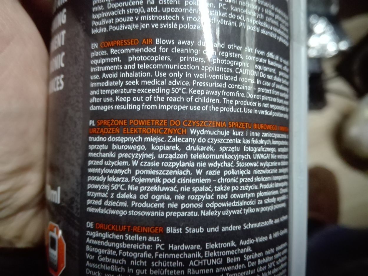

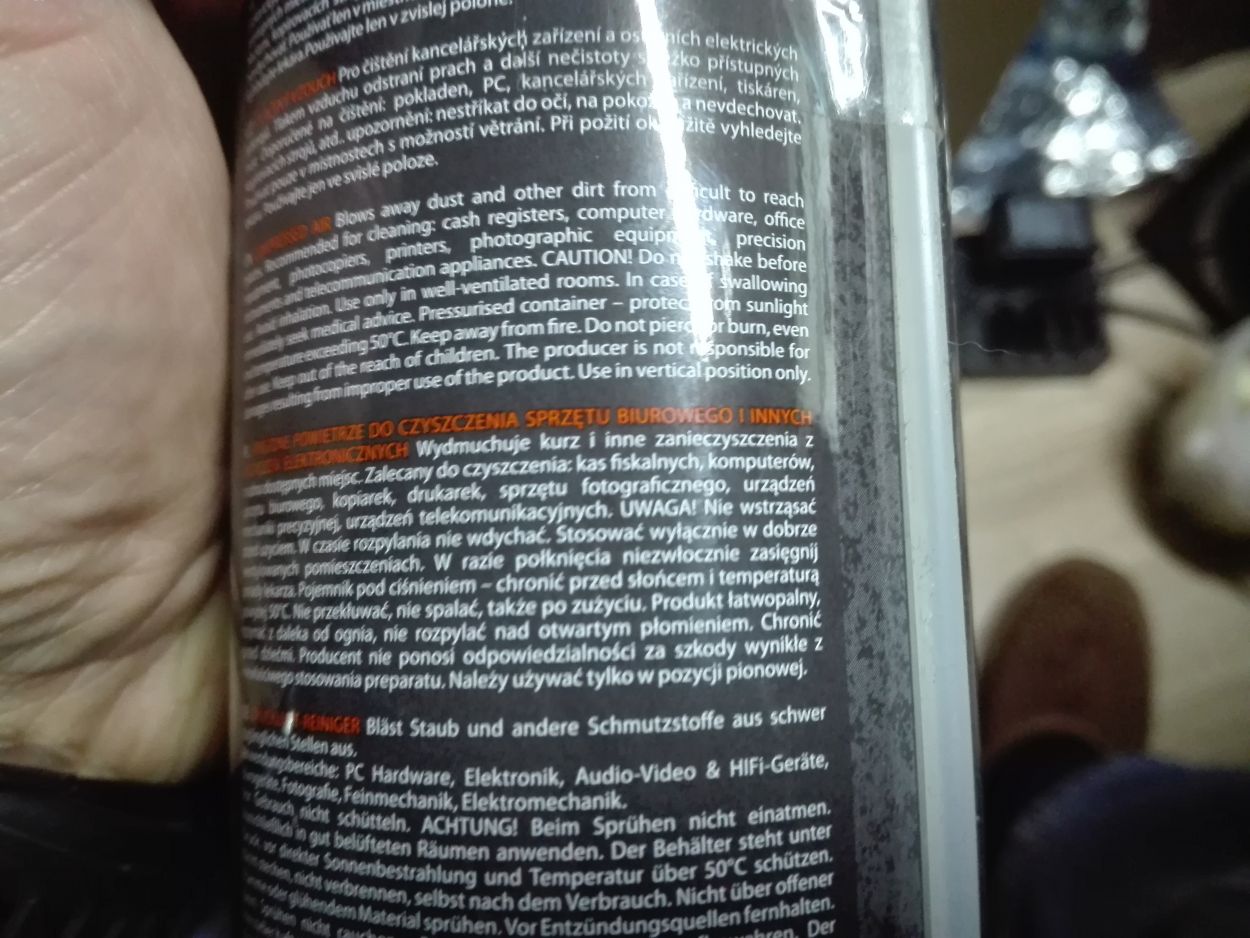

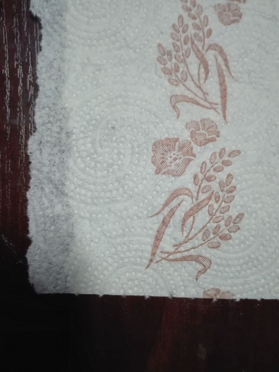

Dziś kupiłem owo sprężone powietrze, ale to jest w istocie propan-butan (w karcie charakterystyki 50 + 47,5 %), a te gazy zostawiają tłusty osad.
Nazwa "powietrze" wydaje mi się tutaj sporym nadużyciem językowym. Mam wątpliwości, czy tłuszcz na głowicach i elementach gumowych jest pożądany...
Czy może są różne preparaty o nazwie "sprężone powietrze"? Oświećcie mnie, proszę.
