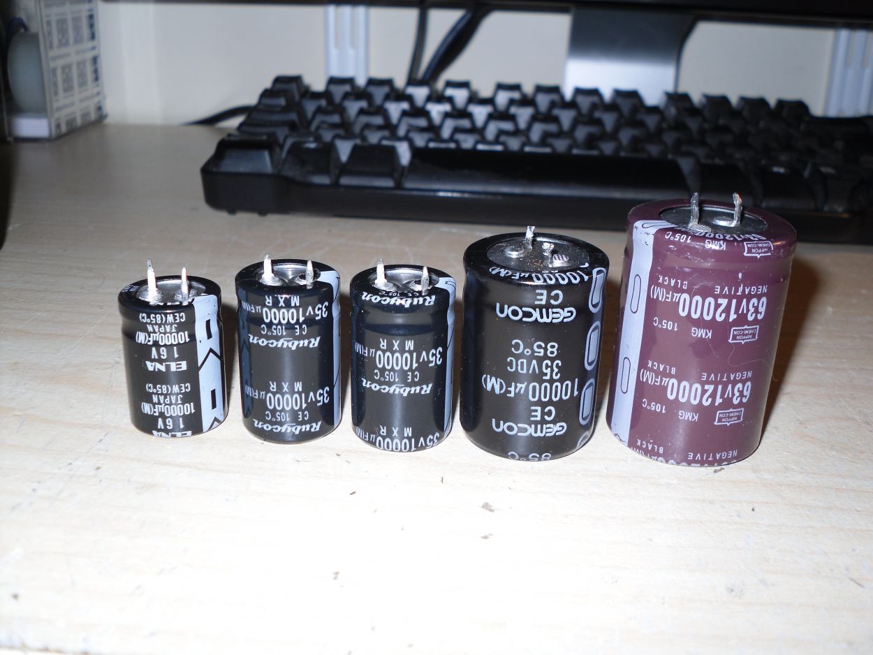

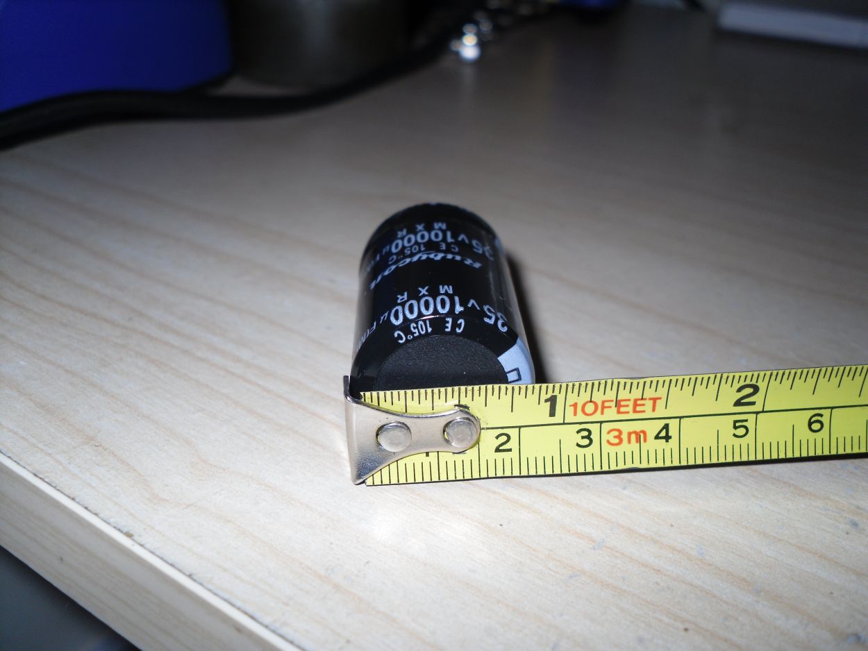

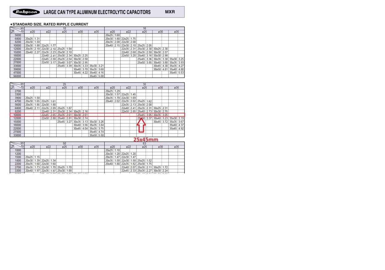

Chciałem zamówić kondensatory 10000uF/35V do MF i szukałem jakiś lepszych. W grę wchodziły Elny i Rubycon-y i Michicon-y i Nipon-y. Po przejrzeniu ebay-a okazuje się że 99% to chińskie podróbki... O.o. A w szczególności model "Elna for Audio" jest podrabiany nagminnie i kondensatory Rubycon-a. Ktoś może widział z szanownych kolegów jakieś oryginały na ebay-u lub nie tylko ebay-u??? Bo na chwile obecna założyłem "jamikona" i docelowo chcę go wymienić.
Straszysz Wojtku, zastanawiam się, co za Nichicony kupiłem ostatnio.
Arturo nie straszę. Poszperałem w necie i ilość podrabianych kondensatorów jest zatrważająca. :/ Znalazłem w necie ładne Rubycony w Pl :
okazuje się że to podróbki i mają pojemność max w okolicach 7800 uf. Wystarczy poczytać w necie.
Osobiście jestem załamany :( Podrabiane są najbardziej duże pojemności typu 10000 i więcej na 80V bo są one najczęściej stosowane przy modernizacjach lub naprawie wzmacniaczy. I popyt jest na nie ogromny.
