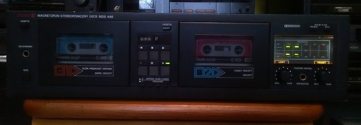

Mam już trochę polskich decków i wzięło mnie ostatnio na tego MDS 446. Ten na zdjęciu nie jest mój - fotka z netu, ponieważ mój egzemplarz jest dość wymęczony i jak na razie z nim walczę. Kolejny, z panelem w lepszym stanie już w drodze, a na części jest jeszcze McVoice MDS 445, ale do rzeczy...

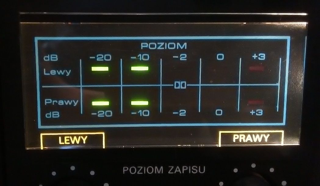

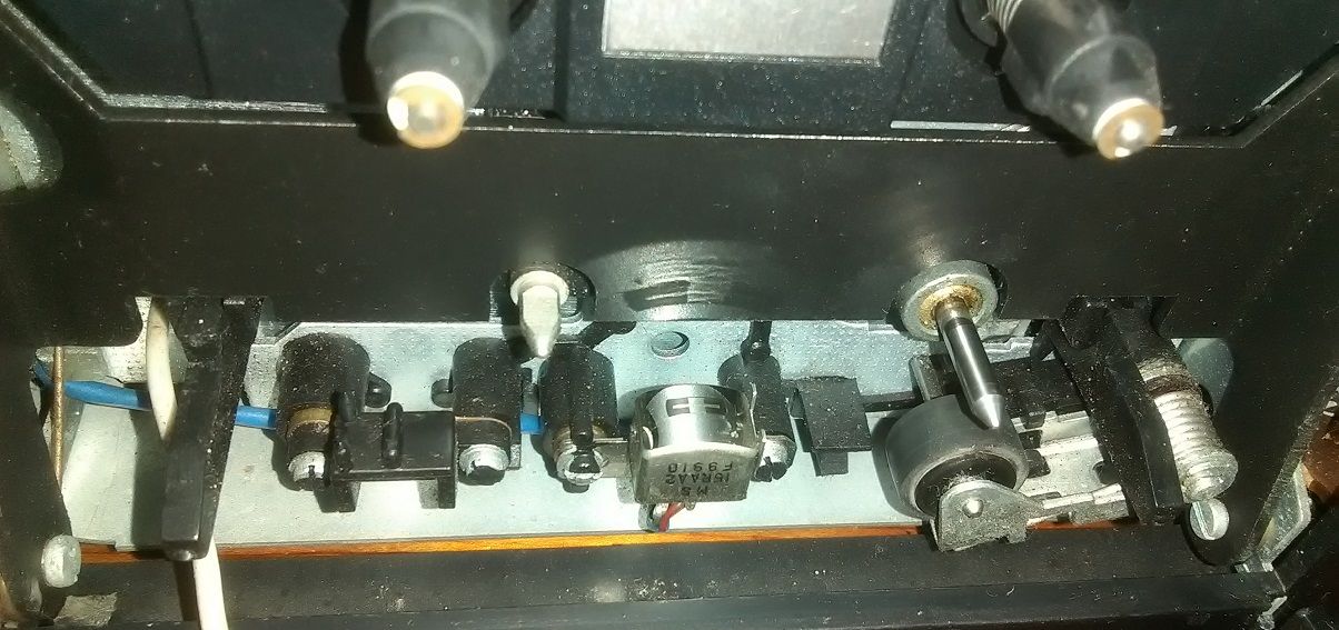

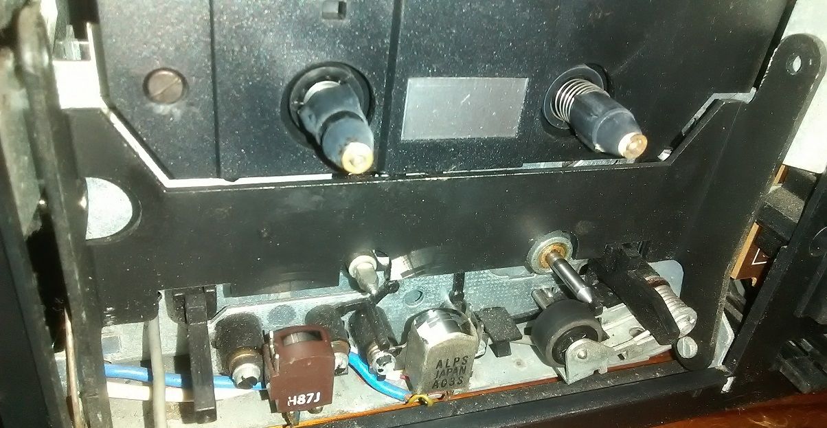

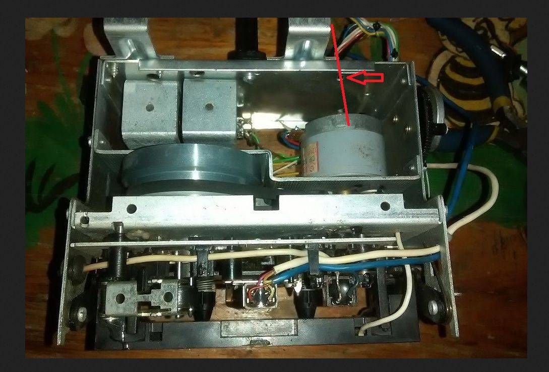

Egzemplarz który dostałem od kolegi jest "pokręcony" i widać ślady czyjejś ingerencji. Widocznie komuś grał "za cicho", bo poziomy odczytu dla obu kieszeni były ustawione na full. Zauważyłem też, że obie kieszenie kręcą za szybko i każda z inną prędkością. Chciałem więc zacząć od ustawienia obrotów i tutaj się trochę zdziwiłem... Regulacja obrotów znajduje się w silnikach, a dojście od nich jest żadne! Zastanawia mnie, jak ustawiali je w fabryce? Jedyne co mi przychodzi do głowy, to że montowali silniki z już ustawionymi obrotami.
Zaciekawiło mnie też miejsce na łożysko drugiego koła zamachowego. Może planowali zrobić w nim auto-reverse? Albo konstrukcja mechanizmu została wzięta z jakiegoś magnetofonu z auto-reversem?

A przez tę blachę za silnikiem nie dostaniemy się cienkim wkrętakiem do podkówki od regulacji w silniku ?
Czy kąt jest za duży, a może ten otwór jest przypadkowy w tym miejscu ?
Wow, ale koło i elektromagnesy, to nie przymierzając jak w Tandbergu albo Dualu 844 :)
