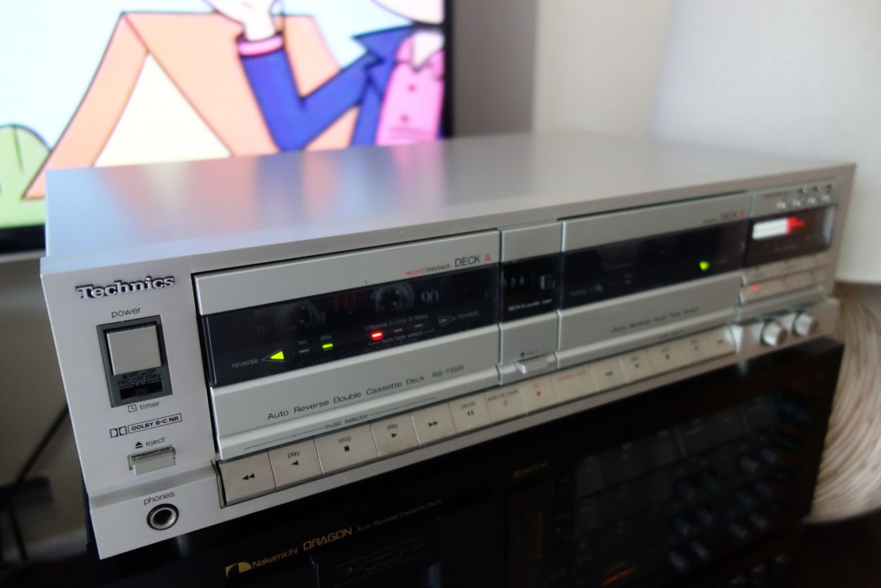

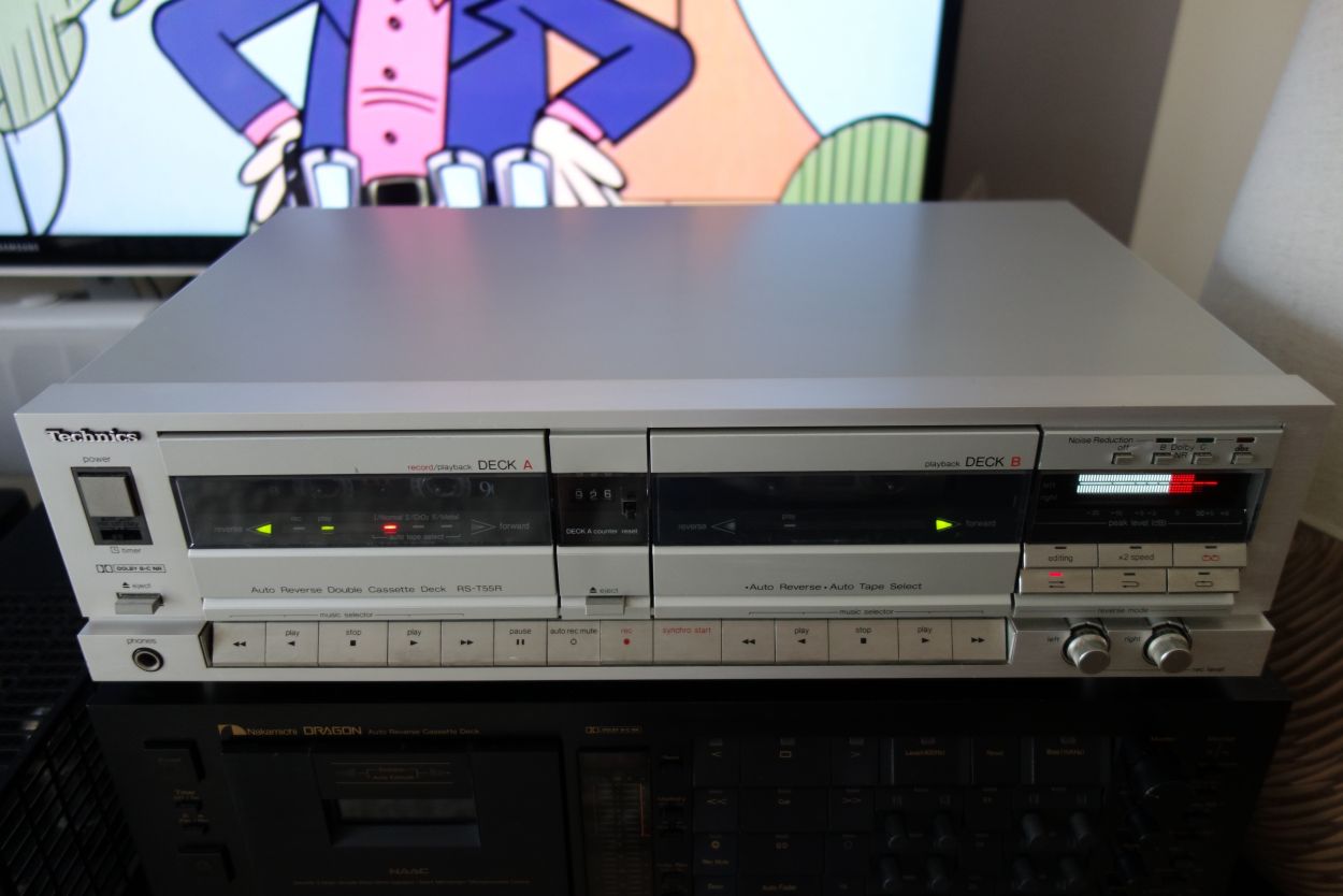

 Ten model czyli RS-T55R był to magnetofon jeden z dwóch które dawno temu kupiliśmy razem z kuzynem od mojego kolegi z koszalińskiej nagrywalni "KLAPS".:D
Ja wybrałem sobie RS-TR555 a kuzyn tego RS-T55R. Oj co to było za granie, oj tak. :D Moja przesiadka z ZRK M7020 na RS-TR555 była szokująca, a kuzyna może troszkę inaczej bo miał wcześniej M2405S.
Wojtku cieszę się, że sprawiłem Ci przyjemność. Mam jeszcze bliźniaczą wersję RS-T33R, która z kolei mi jest bardzo bliska bo to pierwszy mój "zachodni" magnetofon. Używam do dziś, pokaże pewnie niedługo.
Ale najpierw kilka słów o RS-T55R. Zakupiony okazyjnie bo jak wspomniałem wyżej, zaświeciły mi się oczy jak zobaczyłem bliźniaczą konstrukcję do której mam ogromny sentyment.
Magnetofon okazał się w ogóle nie zniszczony, oprócz trochę porysowanej obudowy od góry. Głowice wydają się być w bardzo dobrym stanie. W magnetofonie tym strasznie biedny jest wyświetlacz. Dla mnie jakby w ogóle nie pasuje do niego.
Co ciekawe po włączeniu magnetofonu silniki nie pracują, dopiero po włączeniu start lub przewijania. Tak powinno być we wszystkich ;)
412181669_gowice.jpg.7a033c07b42e7b05ad5d36c1246d8022.jpg  940761768_gowiceB.jpg.6c03a47f27417b673ff0476fe9de9c94.jpg
Wymagał jedynie drobnych regulacji
1) Skosy głowic. Tu muszę przyznać, że autorevers to niestety nie jest najlepsza rzecz jeśli chodzi o powtarzalność ustawienia głowicy. Ale jakoś doszliśmy do porozumienia ;)
2) Prędkość taśmy - nie wymagał regulacji
3) Wzmocnienie odtwarzania - wymagało minimalnej korekty, wyregulowane.
4) Prąd kasowania, tu o dziwo nie udało mi się tego zmierzyć. Nie wiem dlaczego ale w pkt pomiarowym TP1 miernik pokazuje niecały 1mV choć nagrywanie działa bez zarzutu.
5) Ogólne wzmocnienie - było lekko zawyżone ale zostało wyregulowane
6) Ustawienie 0dB - praktycznie OK ale podregulowałem dla czystości sumienia ;)
7) Sprawdzenie dbx - wymagało nieznacznej regulacji, zostało ustawione na wartość 16,7 mV
Mam nadzieję, że teraz posłuży kolejne lata :)
