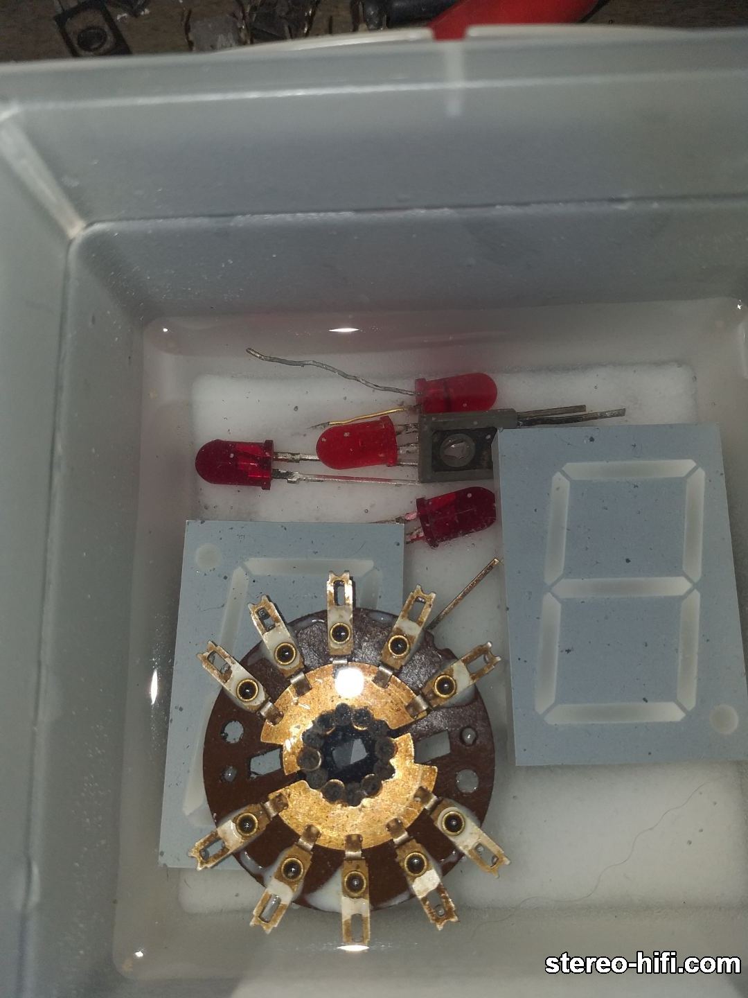

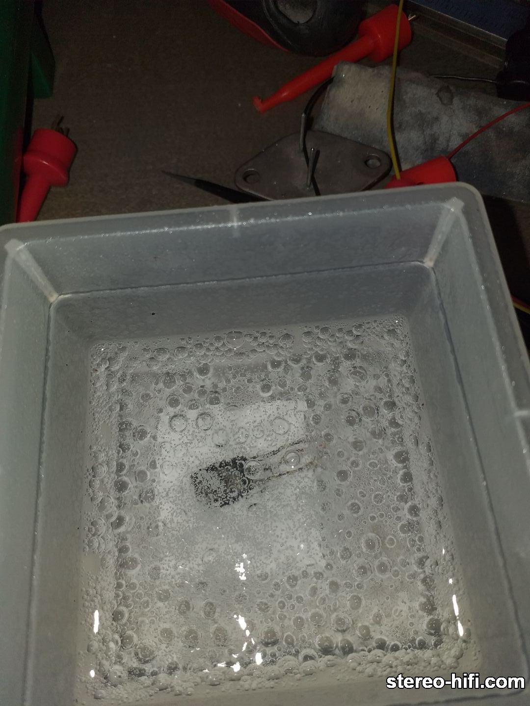

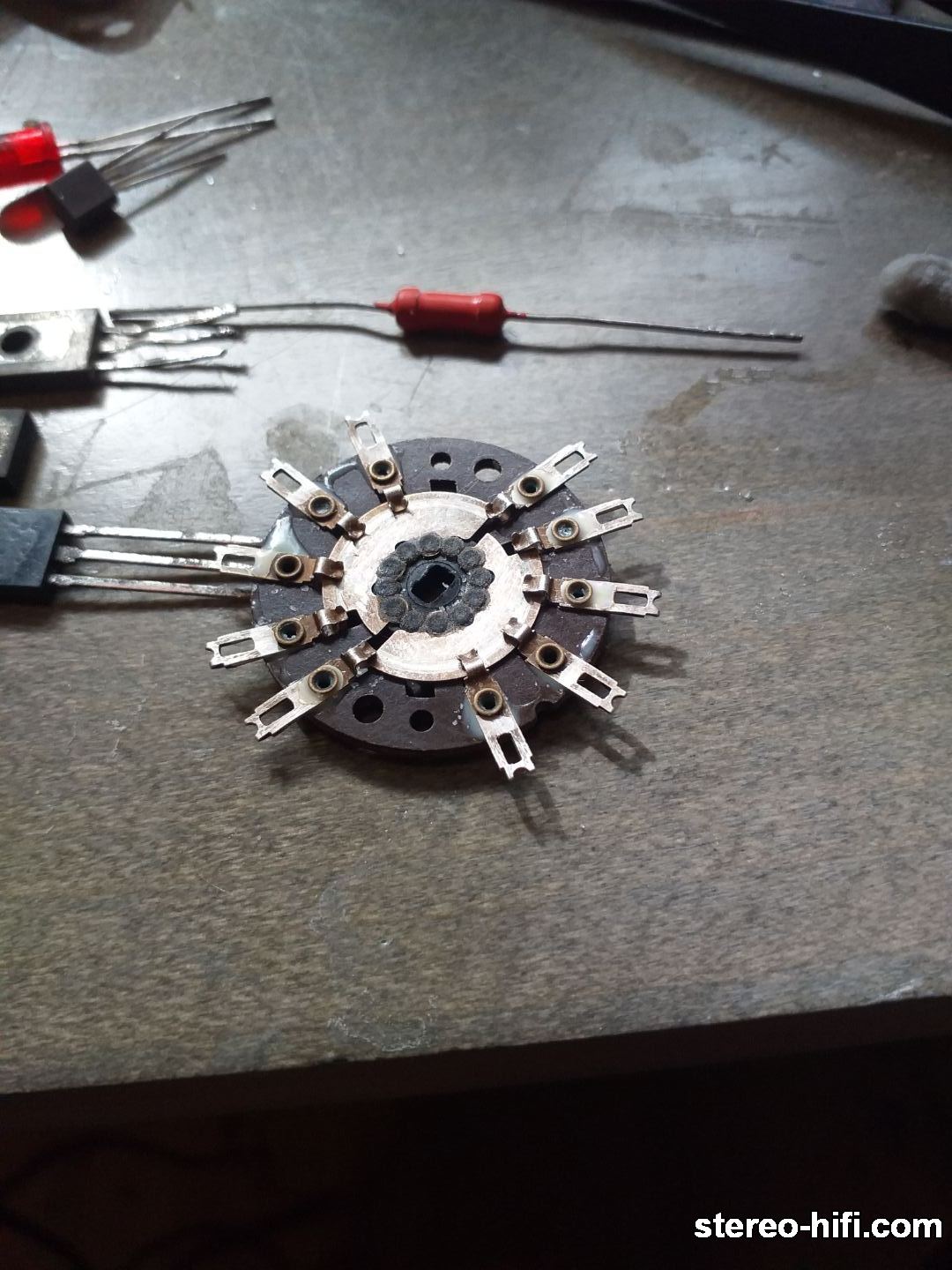

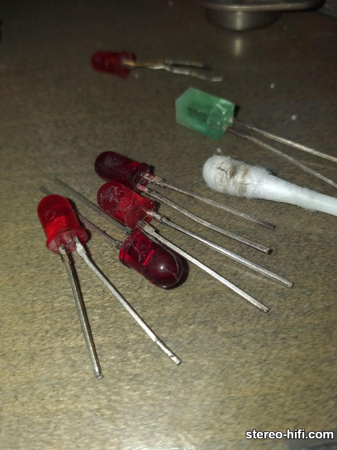

Moj TCD340A ciągle w naprawie,ale częściowo usunięte usterki.
Paski wymienione, nasmarowany mechanizm i umyty.
Było trochę zimnych lutów.
Szuka przyczyny mocnego grzania się do 35.5°C po około trzech godzinach pracy i czemu nie kasuje całkowicie nagranych kaset.
Brak czasu wydłuża czas naprawy.
Może już niedługo ech.
