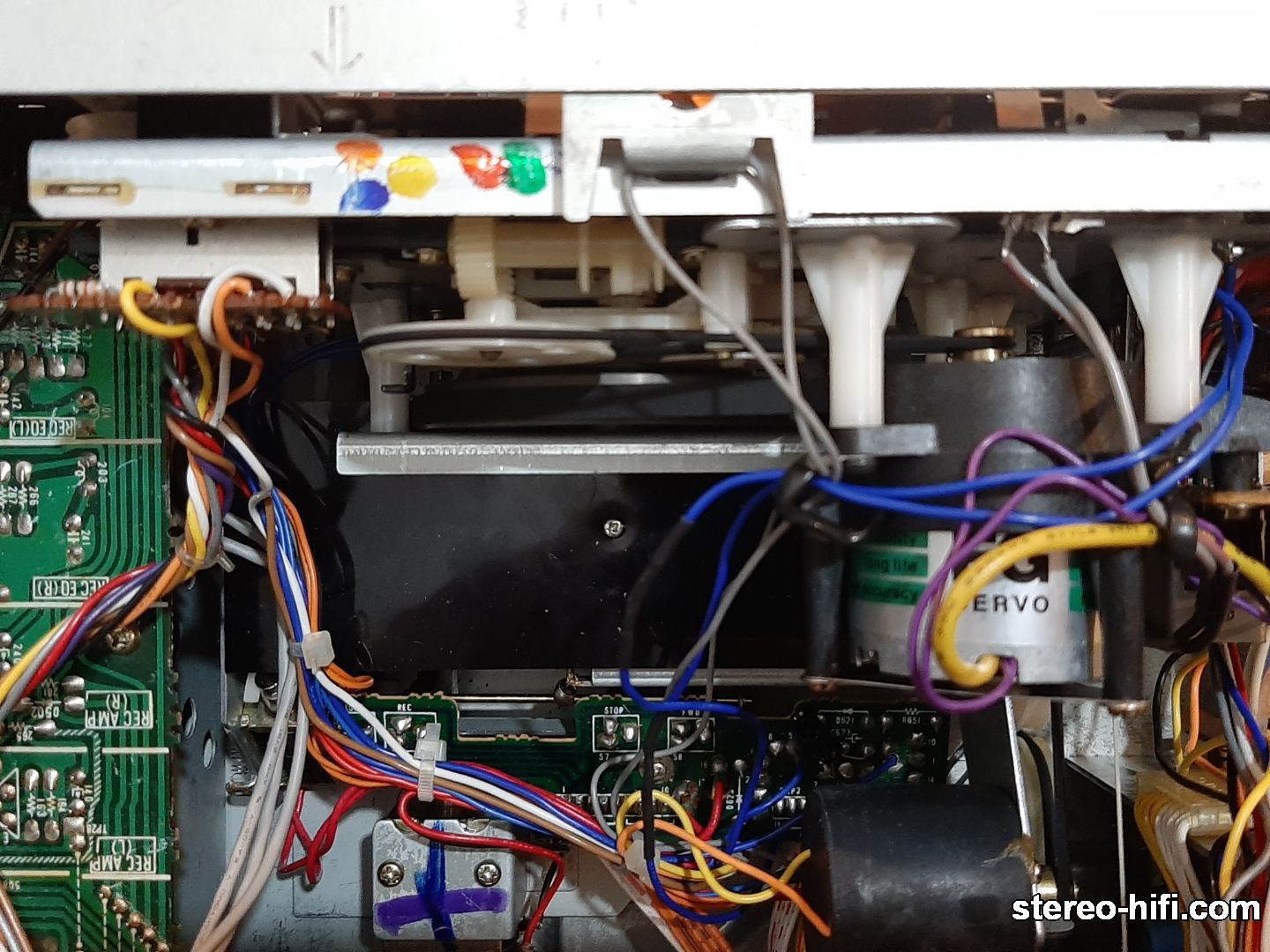

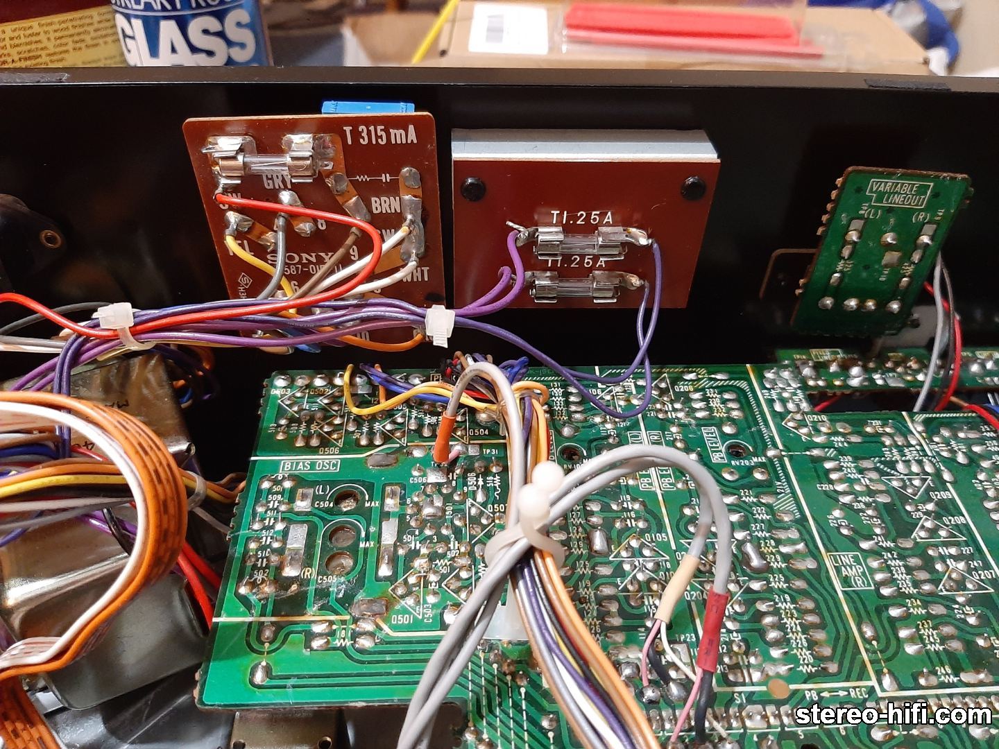

Kilka zdjęć dla pokazania konstrukcji.
Sony_TC-K6B_inside.jpg.84294140a454e870f9577eda700f030d.jpgSony_TC-K6B_inside1.jpg.39bef80a82744fbe86e22cd0d5617f57.jpgSony_TC-K6B_inside2.jpg.94c064d8fea619c540e4bedb819fa269.jpg
Sony_TC-K6B_inside3.jpg.a731bc74be86e3c92806fe7b29617e20.jpgSony_TC-K6B_inside4.jpg.6053a5b28bd43cc3ba07a8023a68ca91.jpg

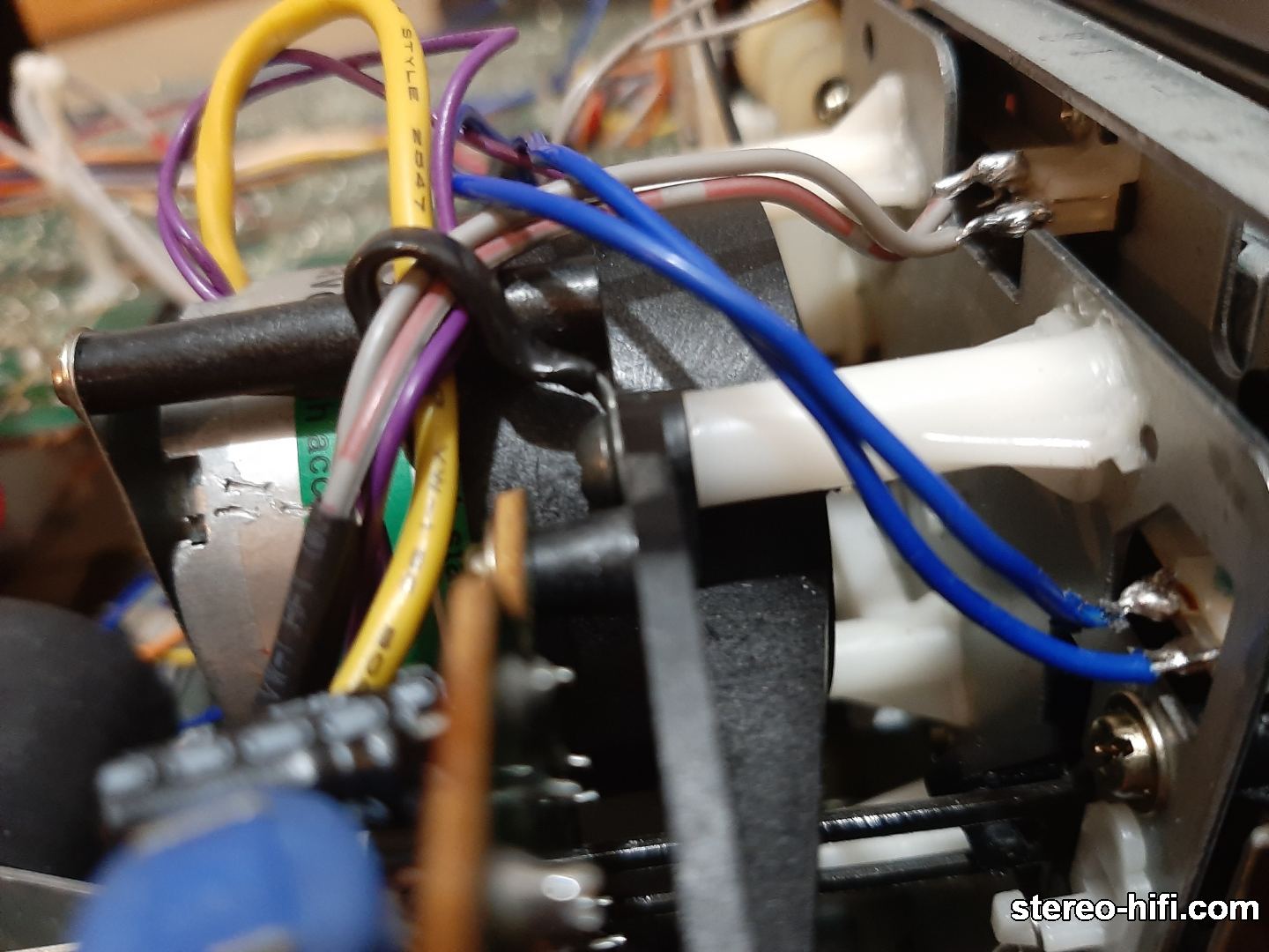

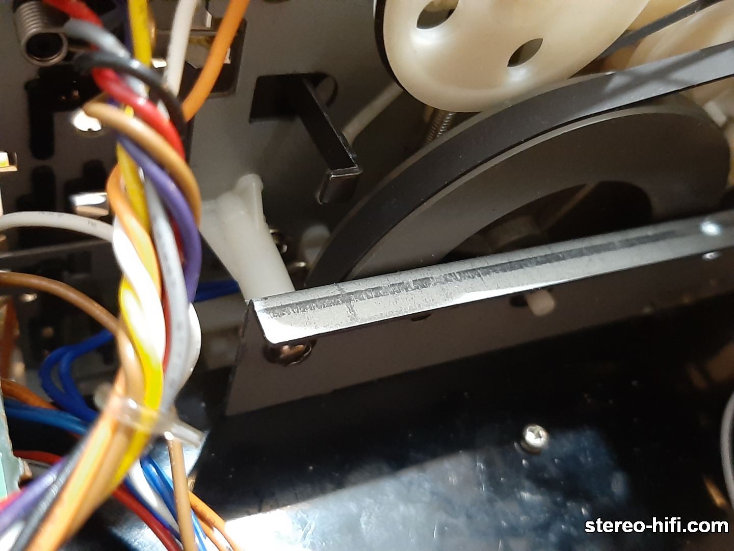

Najbardziej intrygujące są te wałeczki z zębatkami, jakimiś popychaczami .... . Co to do cholery wymyślili??? Będą zbliżenia albo może nawet film pokazujący "toto" w akcji?
"TOTO" jak to powiem jest mechanizm "soft touch", hi hi. Klawisze funkcyjne są wciskane i ten mechanizm jakoś przenosi ten ruch na włączenie określonej funkcji. Działa dość głośno o czym wspominałem. Jakie to szczęście, że mój jest sprawny. Też nie za bardzo wiem jak to działa.  ;)
