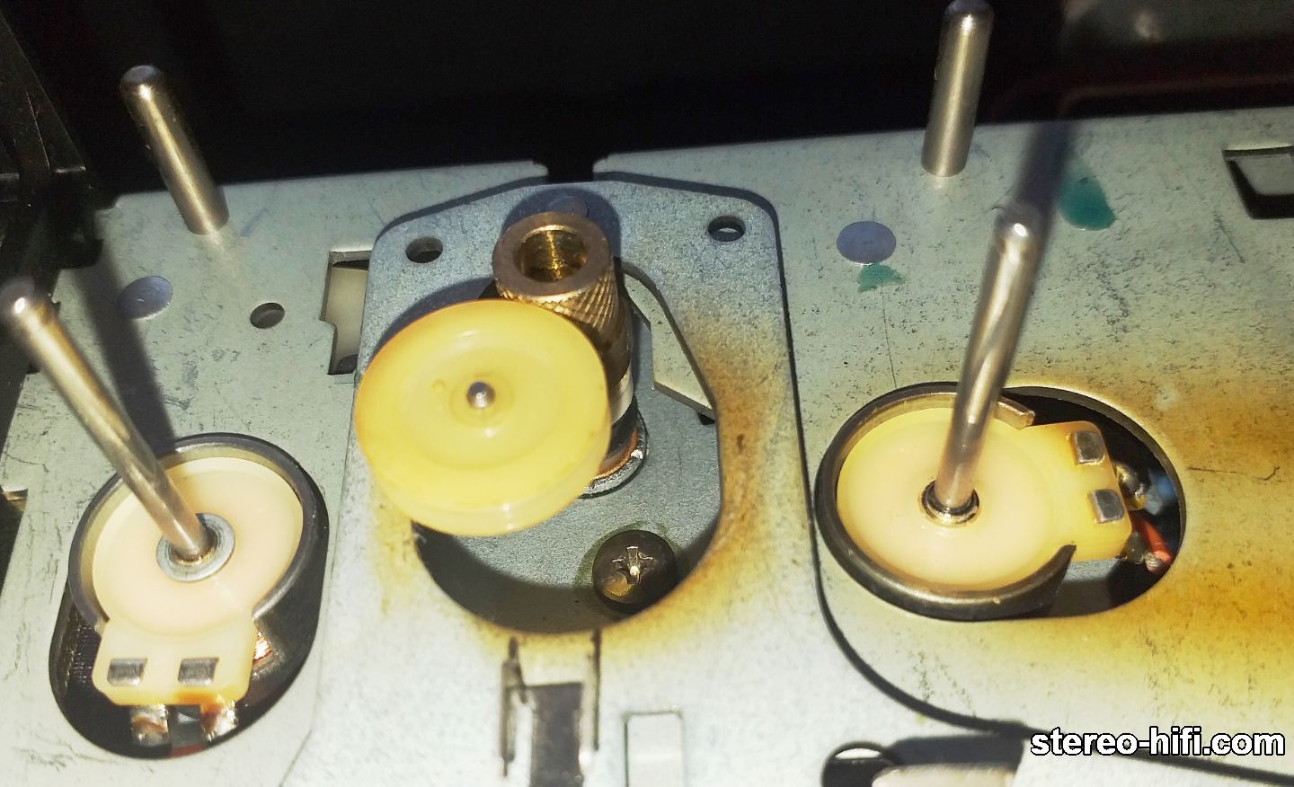

Zakup tego modelu to był "impuls". Trafił się uszkodzony na znanym portalu w dobrej cenie, więc trzeba było skorzystać. Stan wizualny niestety kiepski.

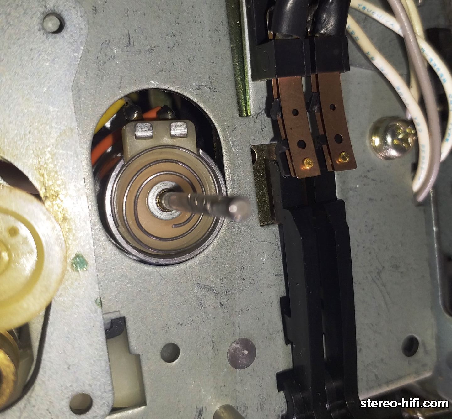

Magnetofon posiada mechanizm Sankyo w wersji jednosilnikowej z napędem bezpośrednim wałka przesuwu. Dzięki temu, jedynym paskiem jest napędzający licznik taśmy. Jest on elementem układu "autostop" i jeśli ten pasek się ślizga lub zerwie, magnetofon nie odtwarza. Częsta usterka, która występuje w tym decku. Drugą sprawą jest gumowy idler. Sławna przypadłość mechanizmów Sankyo. Jeśli guma jeszcze nie jest całkowicie stwardniała, można ją potraktować papierem ściernym o gradacji 400 i poprawić czystą naftą. Można również wymienić, jeśli się posiada taką gumę. W ostateczności pozostaje założenie oringu, dostępnego w każdym sklepie hydraulicznym. Trzeba tylko wybrać "na czuja", żeby nie był zbyt twardy.

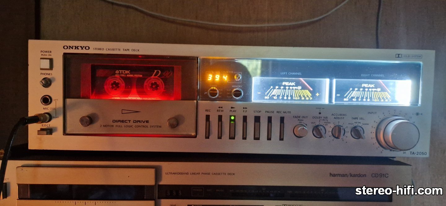

Brzmienie magnetofonu mnie zaskoczyło, z tej pozytywnej strony. Tym bardziej, że głowica już wykazuje oznaki zużycia, ale taśma idzie równo po niej i nie ma problemów.
Jeśli ktoś lubi decki "vintage", ale nie chce wielkiego "kloca", jest ten Onkyo bardzo dobrym wyborem.

"Deckowość impulsywna" jest chorobą zakaźną. Też miałem "impuls" do posiadania, i też ze znanego portalu. Przyjechał do mnie zaraz po nabyciu AKAI CS-F33R. O ile testowanie CS-F33R było raczej pozytywnym doświadczeniem, to podpięcie bezpośrednio po nim TA-2050 spowodowało, że Akai powędrował szybvciutko na półkę. Wydawało mi się, że AKAI nie ma problemu z basem a to Onkyo pokazał, że on ma "wyłączność" na bas. Bez dwóch zdań okazał się lepszym "zawodnikiem" i przez kilka wieczorów umilał mi czas swoim brzmieniem i wyglądem.
:) Nie chciałem tak dosłownie napisać, ale skoro zacząłeś... Tak, ma świetny basik. Naprawdę, nie słyszałem takiej ilości i jakości z tak w sumie niskobudżetowej konstrukcji. Muzyki z niego można słuchać godzinami.
