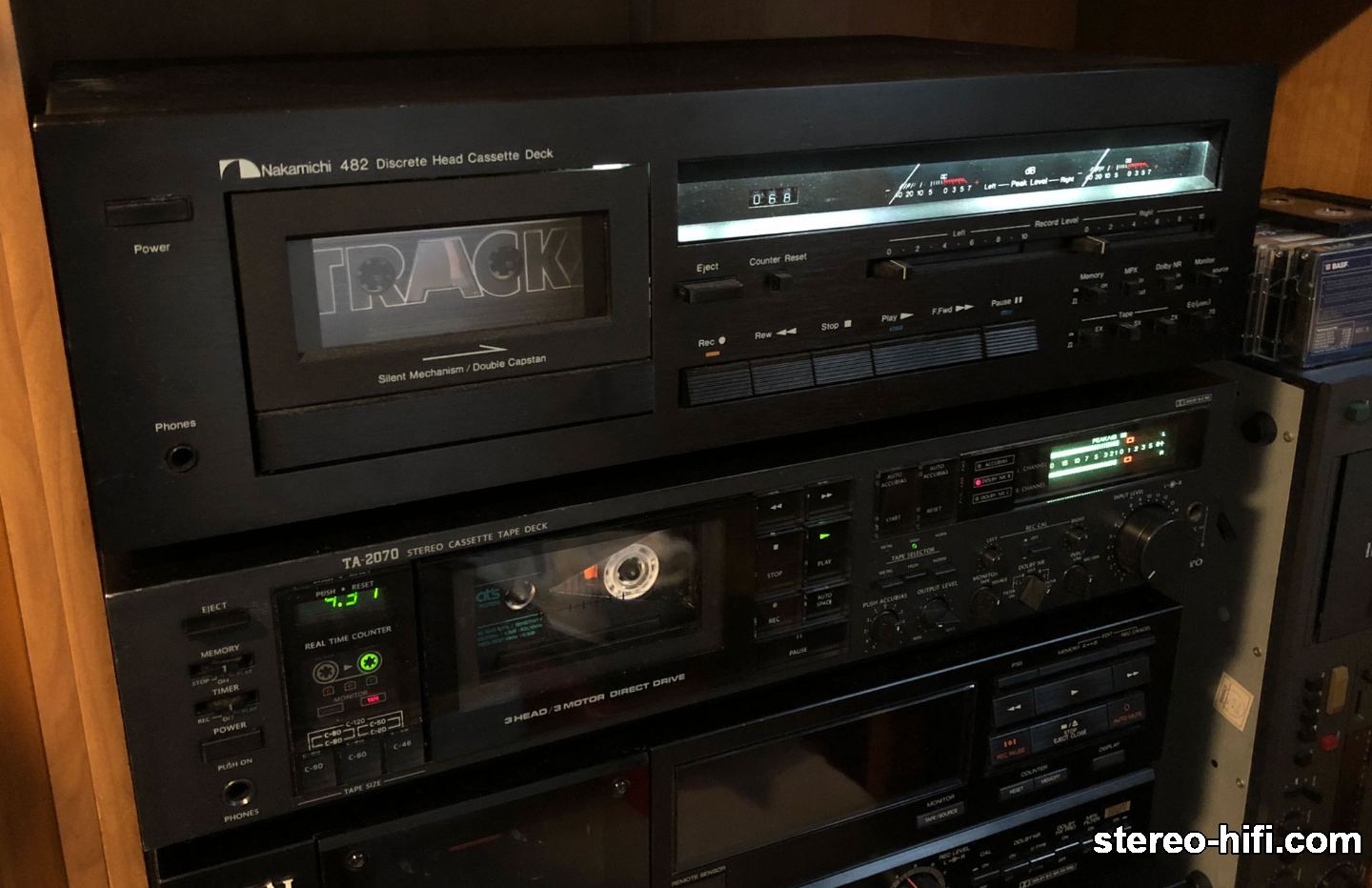

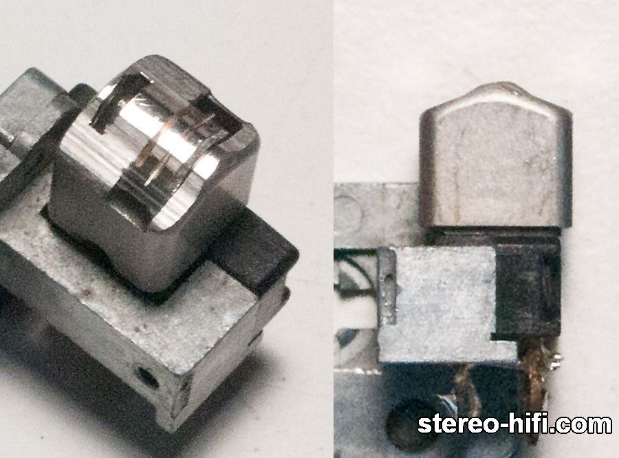

artekk Postat Iulie 12, 2017 Share Postat Iulie 12, 2017 Nakamichi 482 Nakamichi 482 to 3-głowicowy magnetofon z dwuwałkowym mechanizmem Nakamichi Classic (Standard) Transport, czyli własnej produkcji. Magnetofon kosztował 775 dolarów i był produkowany w latach 1979-82. Naka kupiłem na znanym portalu z ogłoszeniami. Deck miał obciętą wtyczkę sieciową i nie podnosił mostka z głowicami. Deck był tzw. dziewicą, wewnątrz bardzo czysty, wyglądał na nigdy nie otwierany. Przyczyną usterki było zmęczenie silnika pomocniczego, który został rozebrany, co trzeba wyczyszczone i nasmarowane. Śmiga do dziś. Dane techniczne : Magnetofon z oryginalnym mechanizmem Nakamichi z trzema silnikami, który choć do najszybszych nie należy posiada wysoką kulturę pracy, głucho i miękko przełączając funkcje. Płyta główna leży "na głowie", jednak producent pomyślał o serwisowaniu decka i najważniejsze regulacje są dostępne poprzez dedykowane otwory. Głowice z materiału Crystalloy i z Pressure Pad Lifter (fotka pożyczona) : Jaki jest koń każdy widzi i wyposażenie jak na 3-głowicowy deck jest po prostu marne. Nie znajdziemy żadnej kalibracji, nawet regulacji biasu. Zmiana rodzaju taśmy, tradycyjnie w Naku jest manualna. Nieco upierdliwe jest ustawianie poziomu zapisu suwakami, które nie są zamontowane bezpośrednio przy sobie (jak np. w Nakach z serii BX). Licznik jest mechaniczny, na szczęście z funkcją pamięci. Wyjście słuchawkowe nie posiada regulacji i jest bardzo głośne. Ten prosty magnetofon odwdzięcza się bardzo dobrym dźwiękiem, którego po prostu chce się słuchać. Jest muzykalny, melodyjny, ale wciąż czysty, przejrzysty i selektywny, bez zbytniego ocieplania przekazu. Magnetofon posiada urzekającą stereofonię, z precyzyjną lokalizacją. Jest to jeden z niewielu decków, który potrafi oddać głębię, dalsze plany, pogłosy. Podsumowując Nak oferuje brzmienie wyrafinowane i uporządkowane, bogate w detale z pięknie rozciągniętą górą. Bas jest szybki i zwinny, postawiono na jego jakość, a nie ilość. Model 482 może nie przypaść do gustu miłośnikom mocnego uderzenia, dużego tłustego basu i grania gęstego, podanego na twarz. To taki "audiofilski" kaseciak. Dodam, że kasety które nagrał Nakamichi 482 świetnie brzmią na innych magnetofonach. Deck posiada jeden z najmniej "tnących" układów Dolby (co prawda tylko Dolby B), jakie dane mi było słyszeć. Link spre comentariu Distribuie pe alte site-uri Mai multe opțiuni de partajare...
Admin sherlock Postat Iulie 12, 2017 Admin Share Postat Iulie 12, 2017 Nakamichi 482 to 3-głowicowy magnetofon z dwuwałkowym mechanizmem Nakamichi Classic (Standard) Transport, czyli własnej produkcji. nano pewnie będzie wniebowzięty jak zobaczy fotkę mechanizmu. Do prawdziwego orgazmu mogłyby doprowadzić go zbliżenia ... czyli fotki zrobione z małej odległości Jaki jest koń każdy widzi i wyposażenie jak na 3-głowicowy deck jest po prostu marne. Nie znajdziemy żadnej kalibracji, nawet regulacji biasu. Zmiana rodzaju taśmy, tradycyjnie w Naku jest manualna. Nieco upierdliwe jest ustawianie poziomu zapisu suwakami, które nie są zamontowane bezpośrednio przy sobie (jak np. w Nakach z serii BX). Licznik jest mechaniczny, na szczęście z funkcją pamięci. Wyjście słuchawkowe nie posiada regulacji i jest bardzo głośne. Zero regulacji biasu, dziwne rozwiązanie regulacji poziomu zapisu i słuchawkowa dziurka w wersji "maximum". Nigdy nie zrozumiem ortodoksów z nakamichi. Przecież to utrudnia obsługę, nie pozwala wycisnąć maksimum z każdej taśmy i na dodatek pozbawia komfortu. Link spre comentariu Distribuie pe alte site-uri Mai multe opțiuni de partajare...
