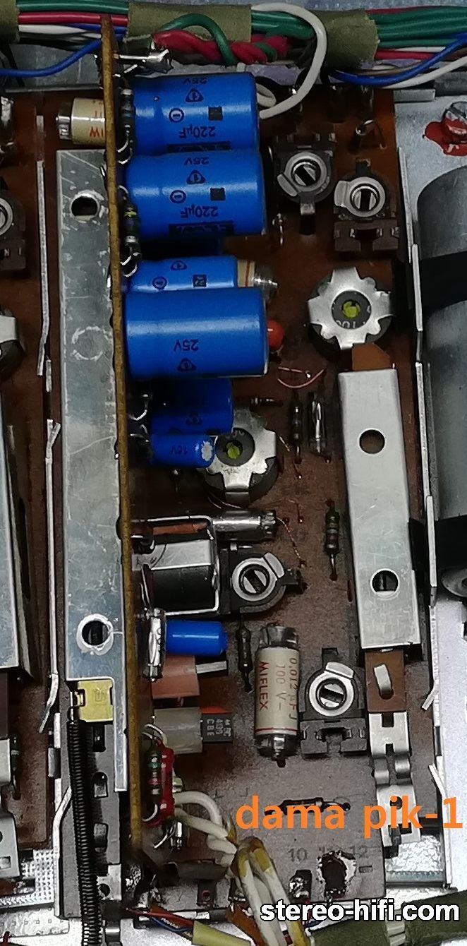

Nie ma jeszcze nic w temacie, a że właśnie odpaliłem "Damę-Pik" pierwszy raz po około pół roku, stwierdziłem, że może zacznę temat polskich magnetofonów szpulowych.
"Dama-Pik" to całkiem fajny magnetofon, konstrukcyjnie bardzo podobny do M 2405 S, "ARII" itp; choć moim zdaniem tamte wizualnie są dużo lepsze i mają bardziej dopracowany mechanizm (regulacja naciągu taśmy w "Damie-Pik" to jest porażka!). No i nie przekonują mnie te małe, niezbyt czytelne wskaźniki, rodem z ZK-147 i podobnych... W magnetofonie tej klasy mogli postarać się o ładniejsze i większe. Poza tym, magnetofon nie posiada regulacji poziomu odczytu, co może być problematyczne, np. gdyby ktoś chciał zamontować w nim głowicę o innych parametrach.
Dane Techniczne:
Prędkości przesuwu taśmy: 19,05 cm/s i 9,53 cm/s
Odchyłki prędkości przesuwu:
• przy prędkości 19,05 cm/s - ±1,5%
• przy prędkości 9,53 cm/s - ±2%
Nierównomierność prędkości przesuwu taśmy:
• przy prędkości 19,05 cm/s - ±0,15%
• przy prędkości 9,53 cm/s - ±0,2%
Zakres częstotliwości:
• przy prędkości 19,05 cm/s - 40 ÷ 18000 Hz
• przy prędkości 9,53 cm/s - 40 ÷ 16000 Hz
Dynamika: 59 dB
Skuteczność kasowania: 65 dB
Tłumienność przeniku między kanałami stereo: 40 dB
Maksymalna średnica szpuli: Ø 180 mm
Dwa magnetoelektryczne mierniki poziomu wysterowania typu P-35 gu działające przy zapisywaniu i odczytywaniu;
Automatyczne wyłączanie przesuwu taśmy przy zastosowaniu odcinka taśmy metalicznej;
Wejścia:
• MIKROFON 2x/0,4 ÷ 40mV/; Zwe = 3 kΩ
• RADIO 2x/0,1 ÷ 10mV/kΩ; Zwe = 3 kΩ
• GRAMOFON 2x/0,2 ÷ 4V; Zwe = 1 MΩ
Wyjścia:
• RADIO 2x/0,5 ÷ 1V/; Zwy = 5 kΩ • SŁUCHAWKI 2x 50 mW Zobc = 400 Ω
Zasilanie: 220V; 50 Hz;
Pobór mocy z sieci: około 55 VA
Wymiary: 435mm x 350mm x 185mm
Pozycja pracy: pozioma albo pionowa
Masa: około 12 kg
IMG_20170712_220000.jpg.74225d58008f8cdc0a5bd5c5c0d95ec6.jpgIMG_20170712_215526.jpg.fb0cbda8f73035461204b5338f0c36e6.jpgIMG_20170712_215548.jpg.1d02d7cb561d8bb5b3fbffe927e88420.jpg
