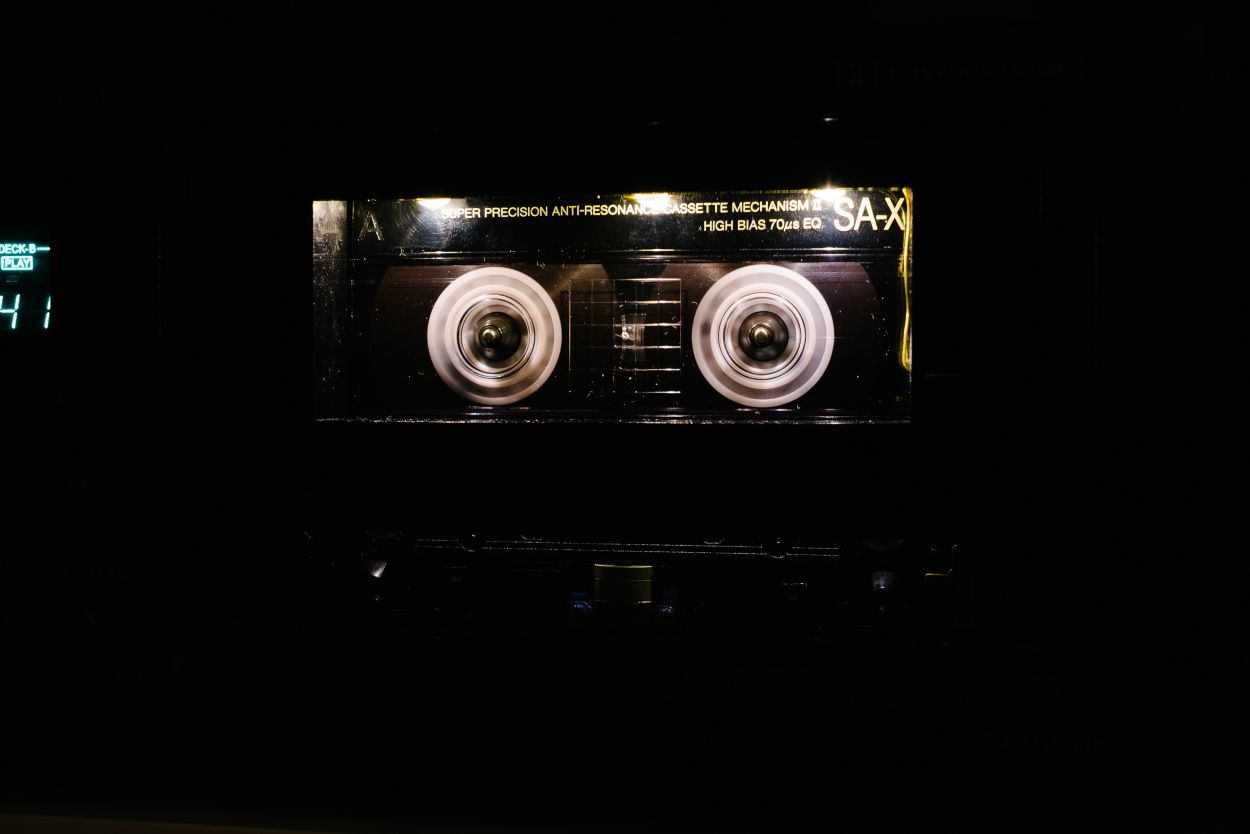

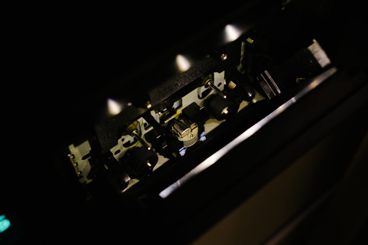

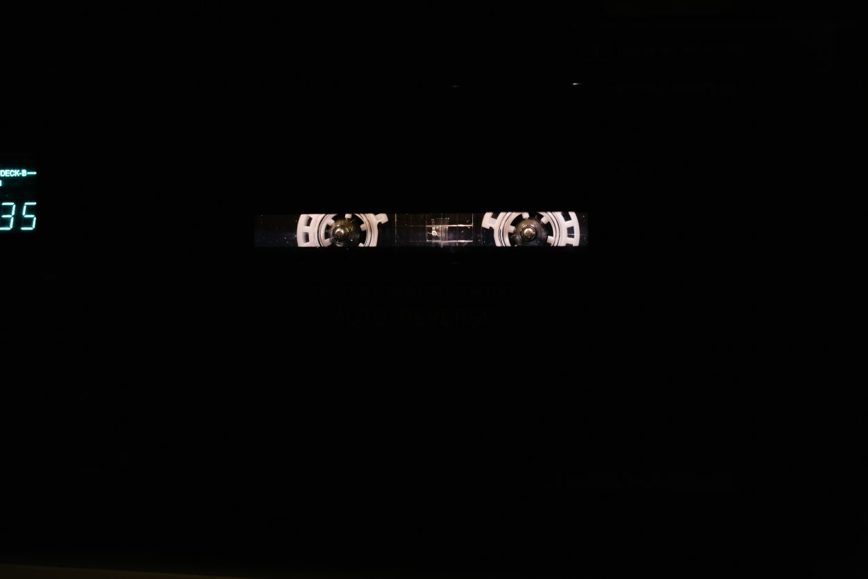

Prezentację tego modelu powinienem chyba zacząć od pewnego cytatu, który znalazłem w odmętach internetu: "The TA-RW411 replaces virtually two high quality tape decks." :D. W związku z czym, resztę decków chowam do szafy, a ich miejsce zajmuje na półce Onkyo.
Teraz już na poważnie:
Pozazdrościłem trochę Wojtkowi jego Technicsa RS-X990 i udało mi się ustrzelić na znanym portalu aukcyjnym model firmy Onkyo TA-RW411. Warunek był w zasadzie jeden: deck dwukasetowy z autorewersem z możliwością jednoczesnego nagrywania w obu kieszeniach. Model ten dokładnie to oferuje, a może nawet coś więcej.
Jest to mój pierwszy magnetofon Onkyo i również pierwszy dwukasetowy z rewersem. Magnetofon był produkowany w połowie lat 90'tych, więc nie spodziewałem się cudów, ale muszę przyznać, że naprawdę nie jest źle. Do dyspozycji mamy po dwa silniki na każdą kieszeń osobno, Dolby B i C, front panel jest metalowy (aluminium pewnie), a same mechanizmy zbudowane są głównie z solidnych kawałków metalu. Muszę przyznać, że deck sprawia bardzo dobre wrażenie i jest porządnie wykonany.

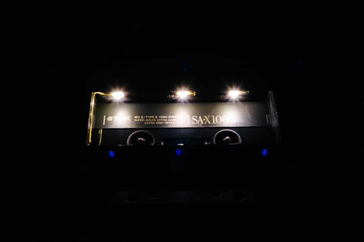

Mój model sprzedawany był z opisem: "działa, odtwarza czysto i równo". Muszę przyznać, że aż tak dużego rozminięcia z rzeczywistością nie było. Paski w stanie całkiem zdatnym do użytku, rolki z wyglądu jak nowe. Oczywiście tor przesuwu usyfiony, a deck niestety śmiedział fajkami i był od tego dymu porządnie usyfiony.
