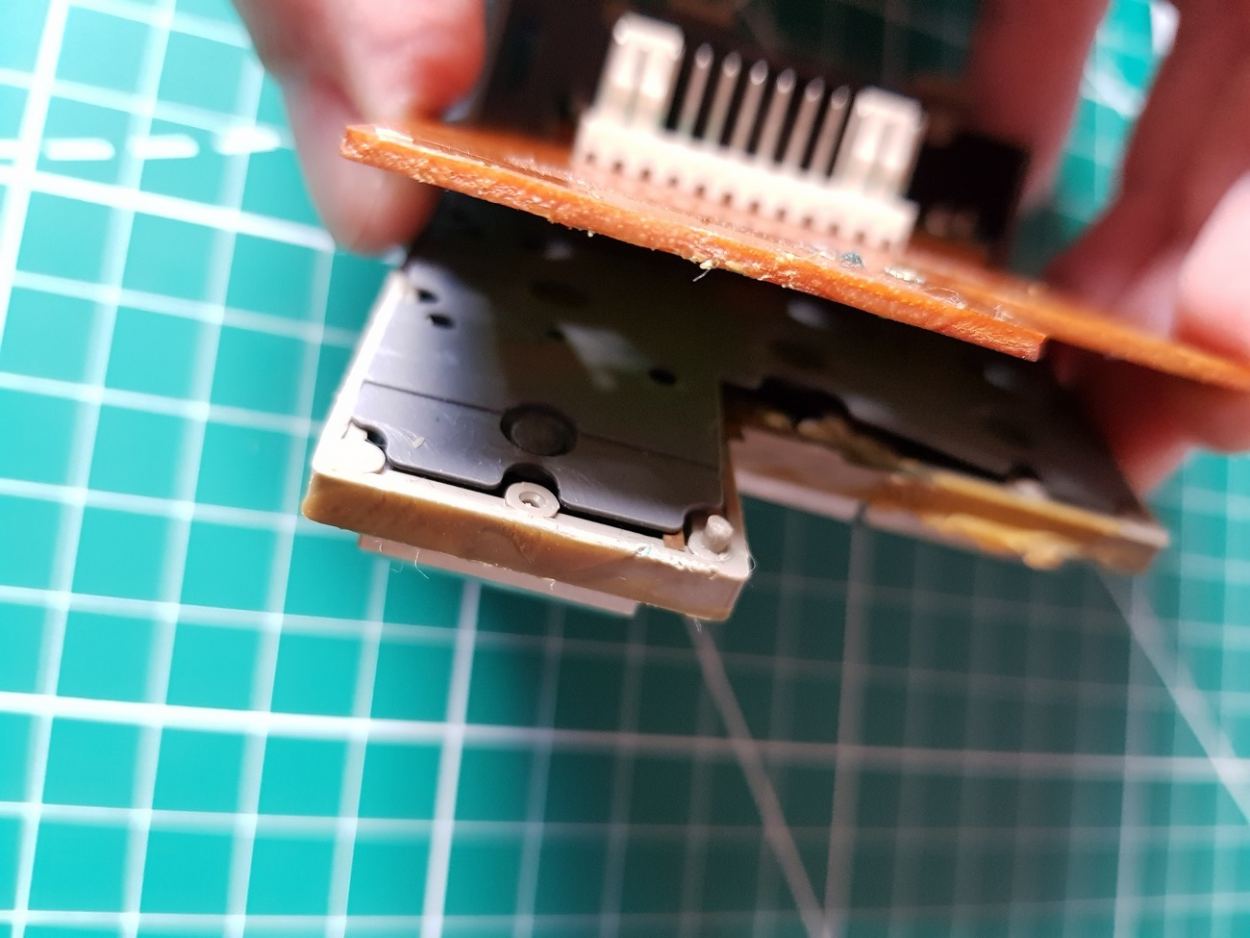

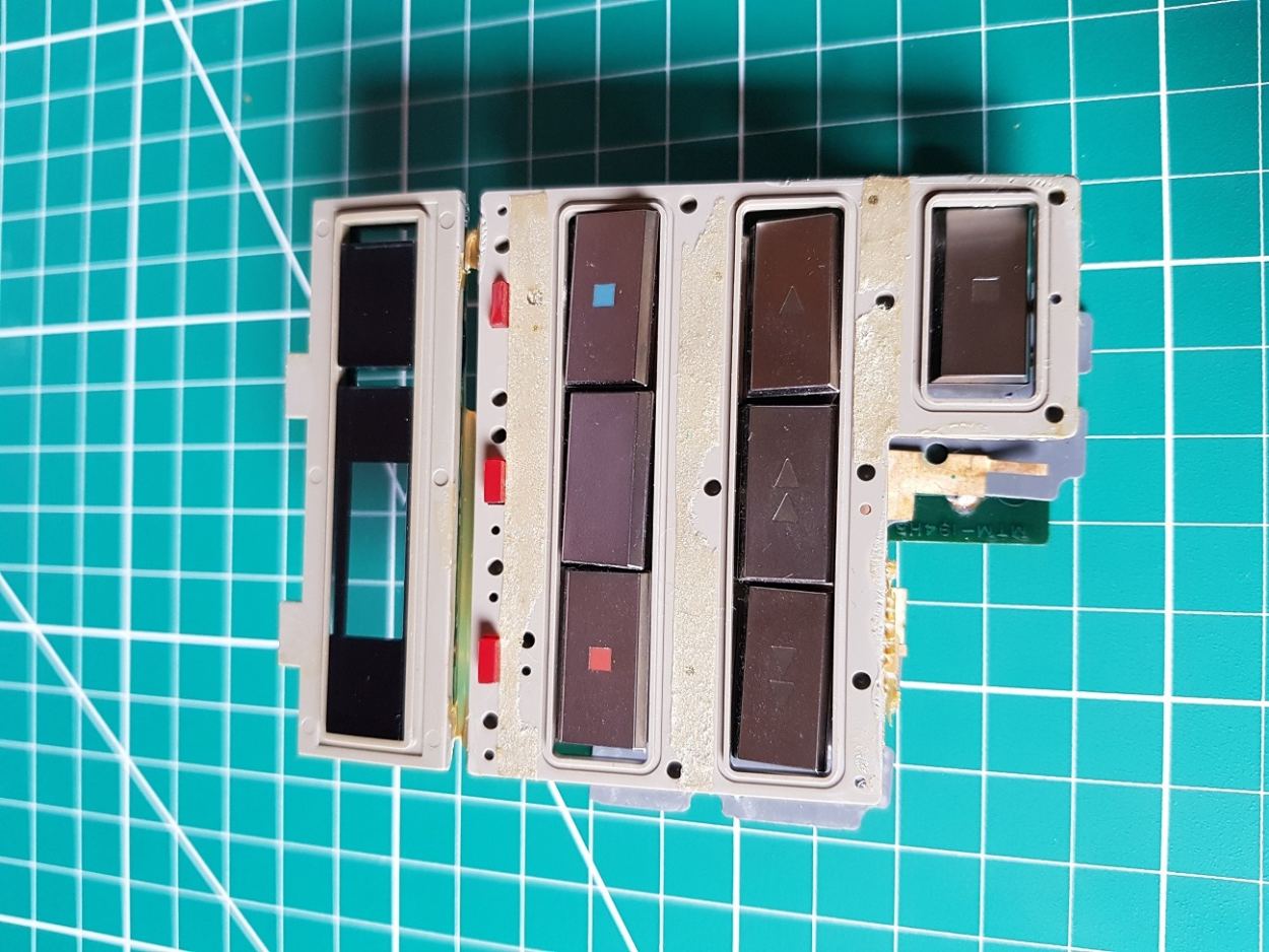

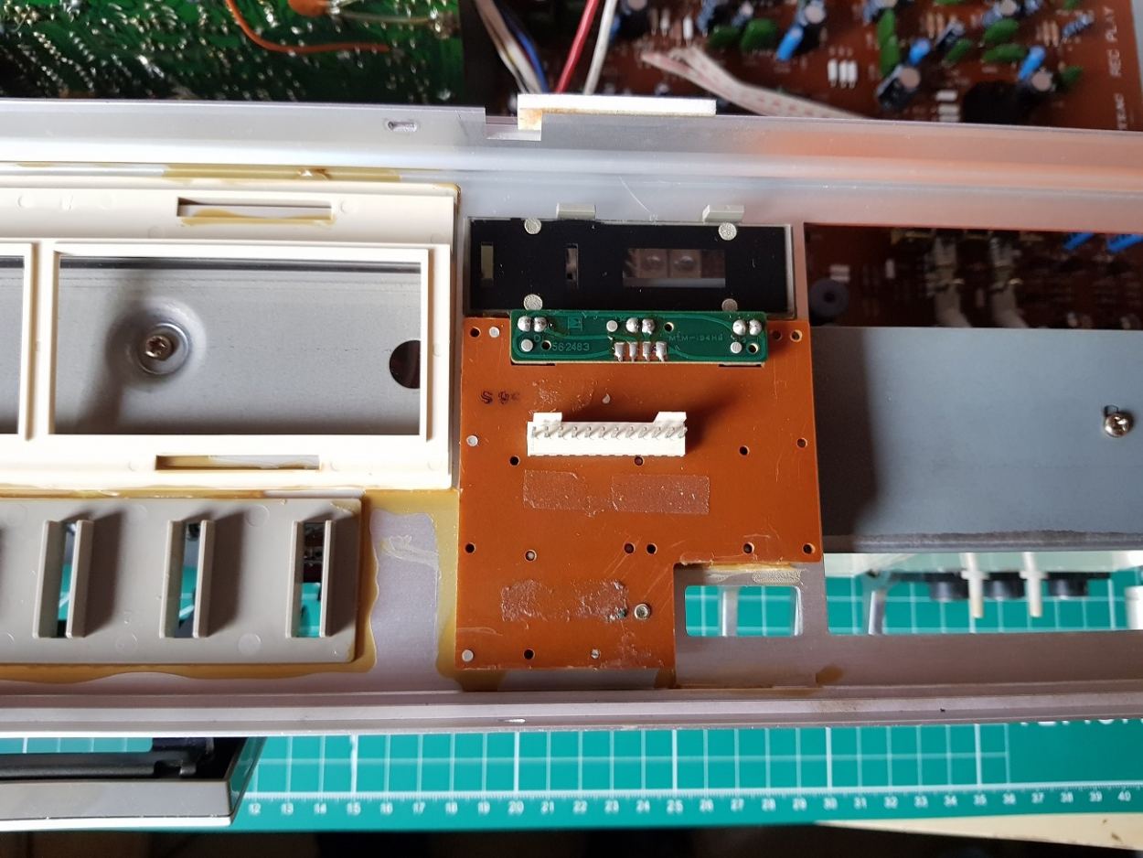

 TEAC A-770 to magnetofon trzy głowicowy z jedną rolką przesuwu. Z bardzo ładnymi dużymi wskaźnikami poziomu wysterowania . Magnetofon kupiłem uszkodzony, był problem z mechanizmem , po zamontowaniu nowych pasków i nowej rolki i małych regulacjach magnetofon jest w pełni sprawny.
Poniżej małe video i zdjęcia posiadanego egzemplarza :

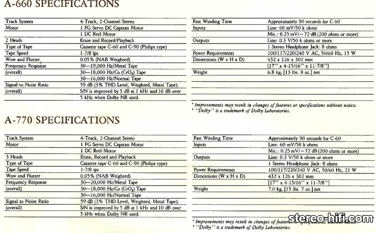

Naprawiałem znajomemu dość podobnego, ale dwugłowicowy i też podobny mechanizm, wskaźniki miał na pewno inne, bo nie "zwisające" z góry, tylko od dołu. Nie mogę przypomnieć sobie modelu :-(
Był podobny model bodajże A-660 , ale jak mówisz nie od dołu wskaźniki to raczej nie ten ;) :
