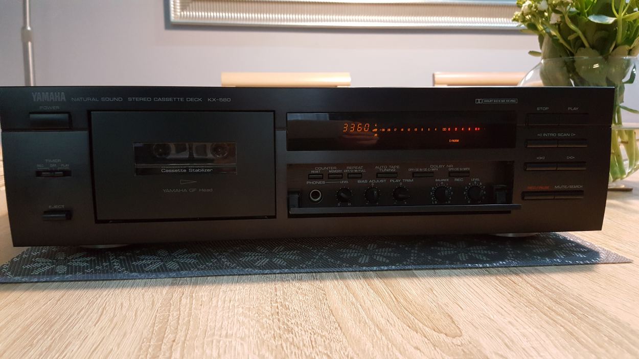

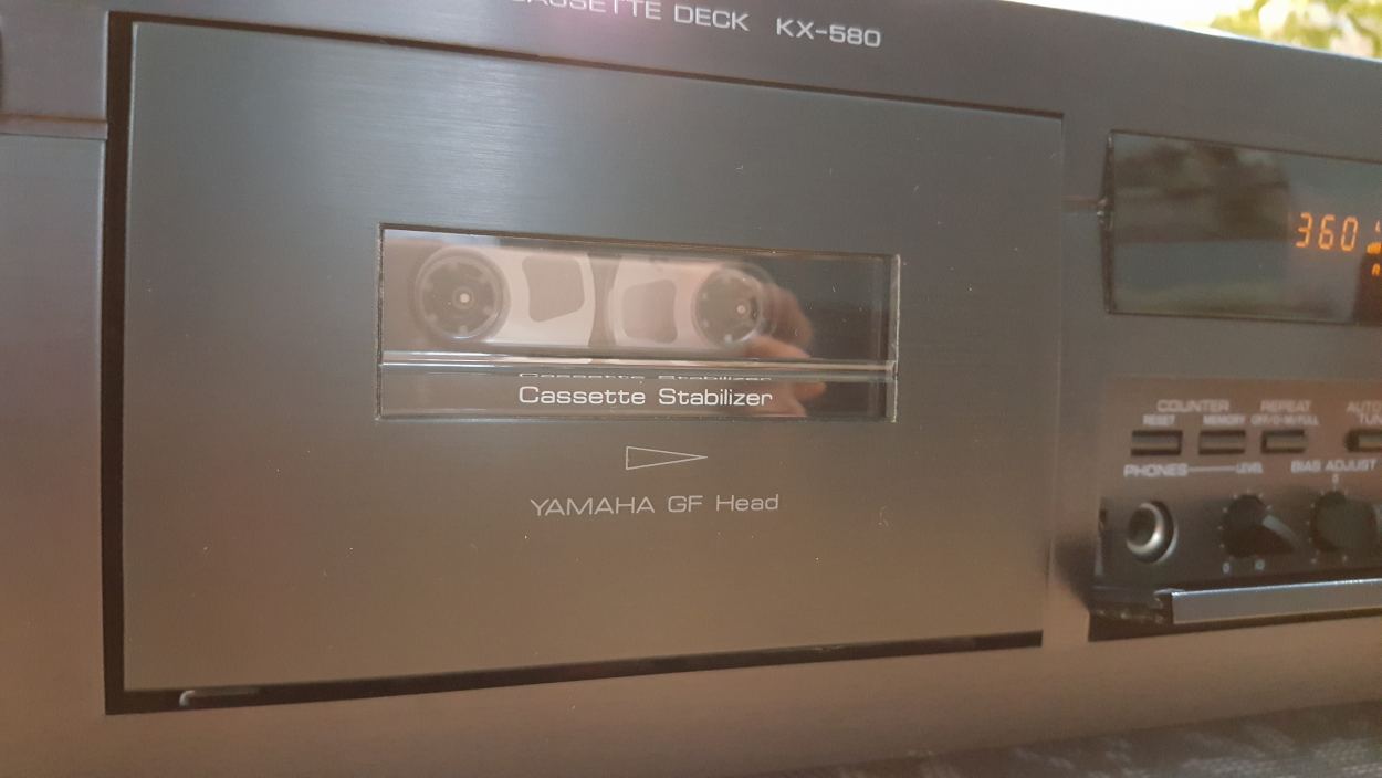

Deck zakupiony jako sprawny dla mojego kolegi. Wybór padł na ten model bo miał być niedrogi, dobrze grać i nie posiadać elementów regulacyjnych na front panelu.
Ta seria pasuje idealnie, ponieważ cały panel regulacyjny znajduje się pod klapką.
Usterki:
- bardzo brudny tor
- uszkodzony silnik napędu capstana (panewka przednia)
- rolka do wymiany
- mechanizm do konserwacji
Zalety kupionego egzemplarza:
- oryginalne nastawy elektroniki
- głowice bez śladów zużycia
- ładny stan zewnętrzny, taki salonowy :)

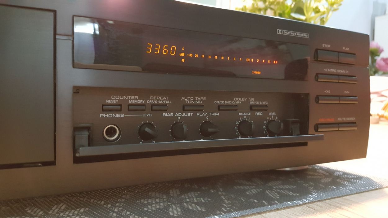

Deck jest dość ciekawy jak na dwugłowicowy magnetofon. Posiada kilka przydatnych funkcji.
- intro scan
- KLIBRACJA automatyczna i ręczna (bias). Nagrywa ton kontrolny, cofa, odtwarza i dobiera parametry, fajne jak na dwugłowicowy sprzęt.
- Dolby S
- głowica hard permaloy GF37
- play trim, funkcja działająca jak namiastka regulacji azymutu, potrafi podciągnąć wysokie gdy materiał nagrany jest na decku z innym skosem głowicy.
To tyle na chwilę obecną. Rolka i nowy silnik zamówiony.
Fotki:
