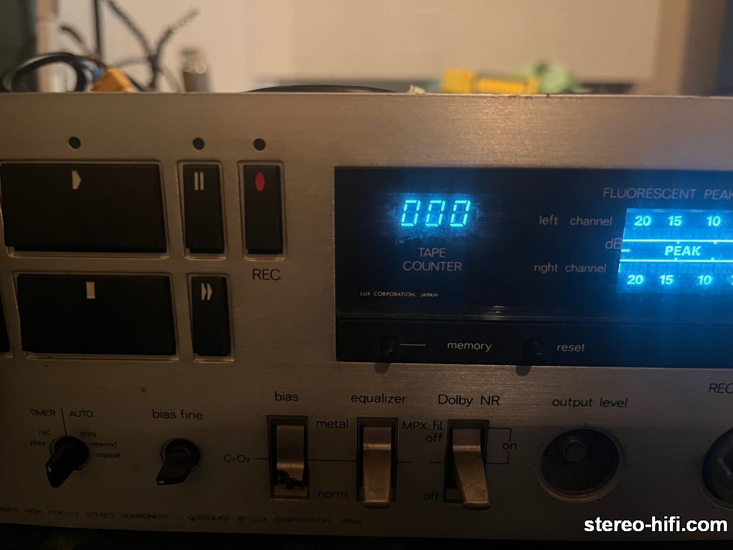

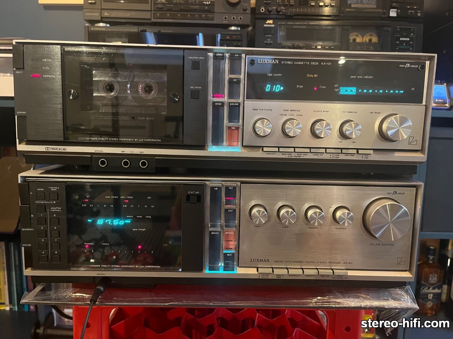

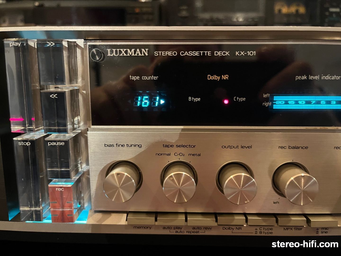

Acesta este un post popular. audiotone Postat Mai 31, 2019 Acesta este un post popular. Postat Mai 31, 2019 LUXMAN KX-101 "Suckface" Specyfikacja: Type: 2-head, single compact cassette deck Track System: 4-track, 2-channel stereo Tape Speed: 4.8 cm/s Heads: 1 x combination record/playback (sendust), 1 x erase Tape Type: type I, CrO2, Metal Noise Reduction: B,C Frequency Response: 20Hz to 20kHz (Metal tape) Signal to Noise Ratio: 58dB without NR Wow and Flutter: 0.04% Total Harmonic Distortion: 0.7% Input: 80mV (line), 0,3mV (mic) Output: 580mV (line) Dimensions: 453 x 365 x 147mm Magnetofon kupiłem przypadkiem po telefonie od znajomego. Był problem z zakupem bo osoba tak naprawdę nie chciała się go pozbyć i była to transakcja wiązana z CD Marantz-a CD-75... Ale udało się i sprzęcior wylądował w końcu u mnie, oczywiście nie obyło się bez problemów. Okazało się że jest kompletnie martwy, tzn. świecił ale coś zgrzytało wewnątrz brak pasków które zamieniły się w śliską maź skutecznie zablokowały mechanizm. Po oczyszczeniu na szybko mechanizmu założyłem na próbę podobne paski i jakie było moje zdziwienie jak "Lux" wystartował. Oczywiście micha mi się ucieszyła ogromnie, ale chowany panel jest nie żywy, coś z mechanizmem wysuwania ale zblokowałem go na stałe by był wciągnięty. podświetlenie kasety także do naprawy. To tak na szybko co udało mi się ustalić. Folder reklamowy : Broszura z opisem : i kilka zdjęć mojego nabytku: Środek i mechanizm wysuwania panelu: I kilka zdjęć jak świeci i gra : Ale za to wielkościowo ZX-7 i XK-S7000 mogą mu buty czyścić (jest spory) : To tak na szybko ale cały jest do przeglądu i do ogólnego serwisu. Wysuwanie panelu do naprawy , nagrywanie nie sprawdzone i takie tam "drobnostki"... ale za to odtwarza i to dobrze. 7
artekk Postat Mai 31, 2019 Postat Mai 31, 2019 Deck inny niż wszystkie. Ciekawe co pokaże, gdy go ostatecznie ogarniesz Wojtku
audiotone Postat Mai 31, 2019 Autor Postat Mai 31, 2019 Przed chwilą, artekk napisał: Deck inny niż wszystkie. Ciekawe co pokaże, gdy go ostatecznie ogarniesz Wojtku Fakt maszyna jest niesamowita , a cieszę się jak "murzyn blaszką" ..... 2
