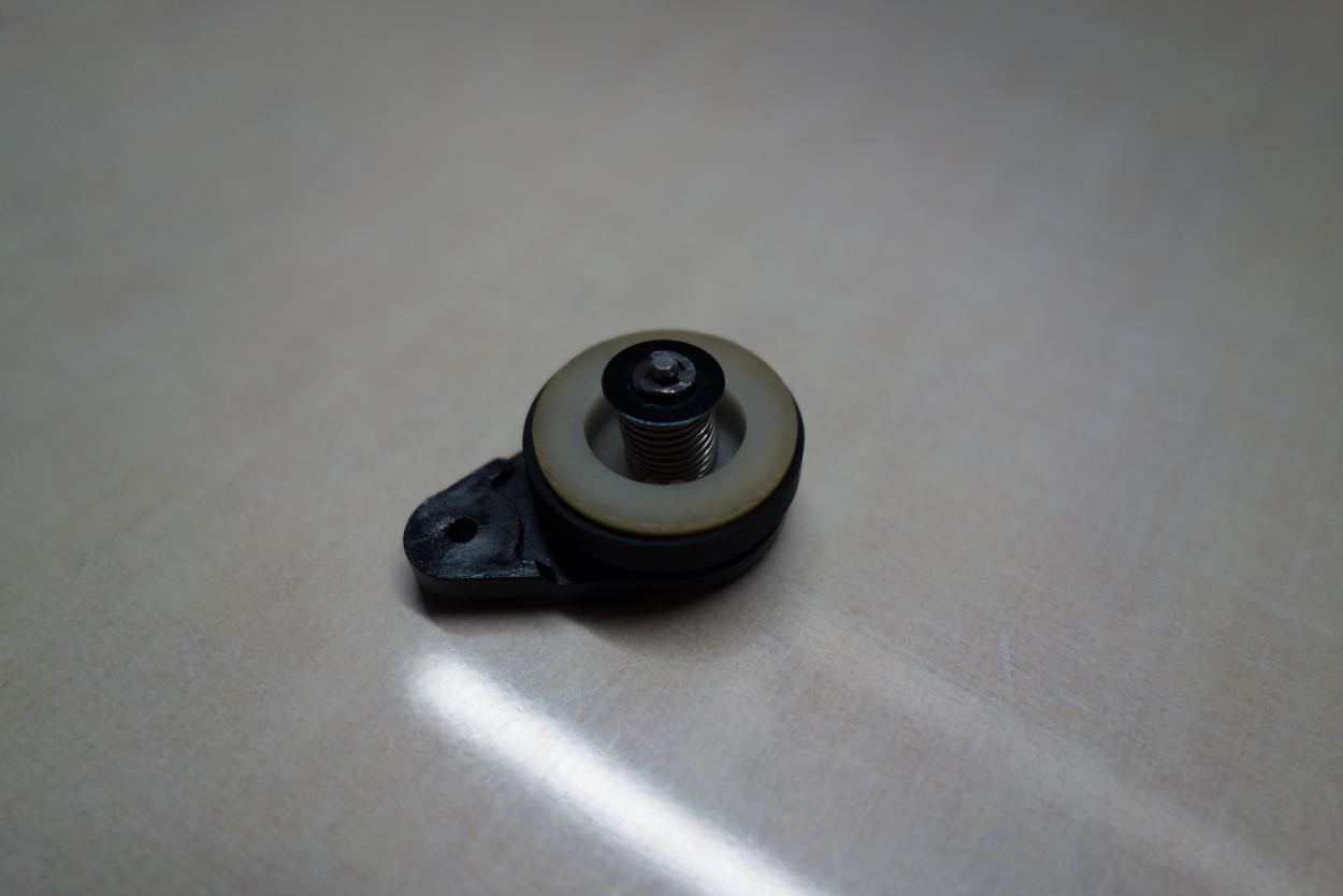

Magnetofon zakupiony w Holandii od właściciela dużej kolekcji. Ładnie utrzymany, był zupełnie sprawny. Aktualnie odzywa się idler, ale jeszcze trochę pożyje, póki co przewija dobrze.

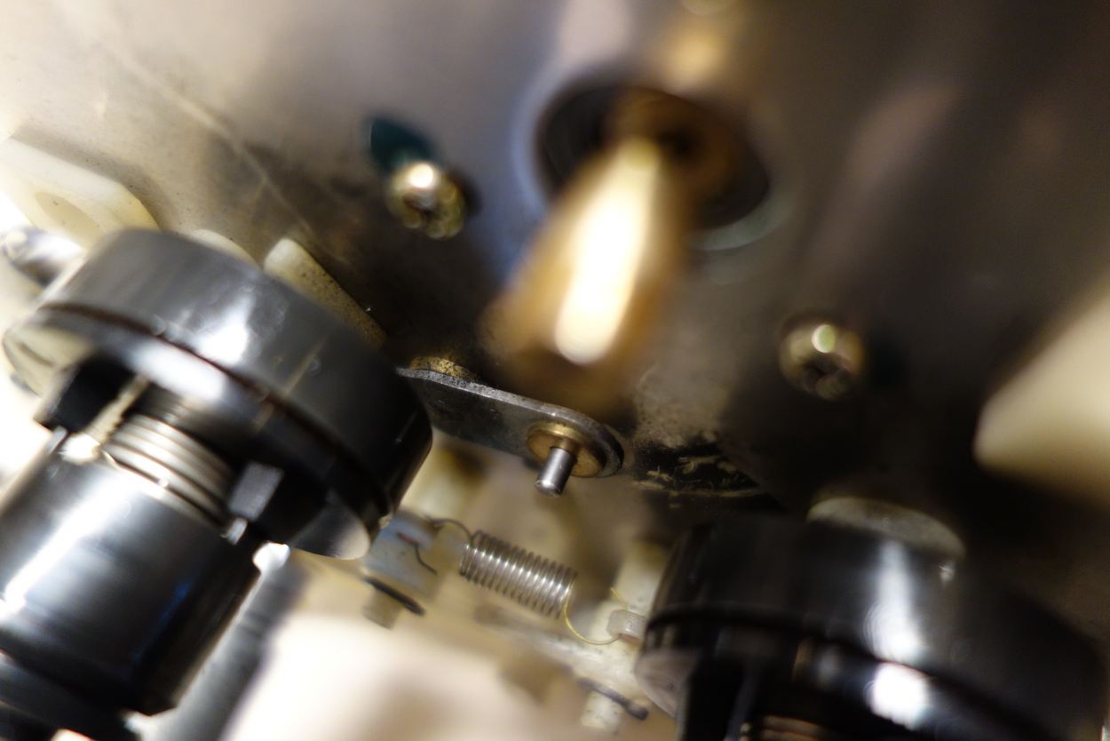

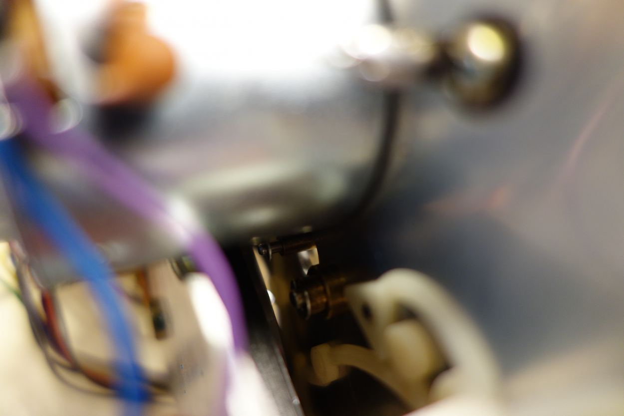

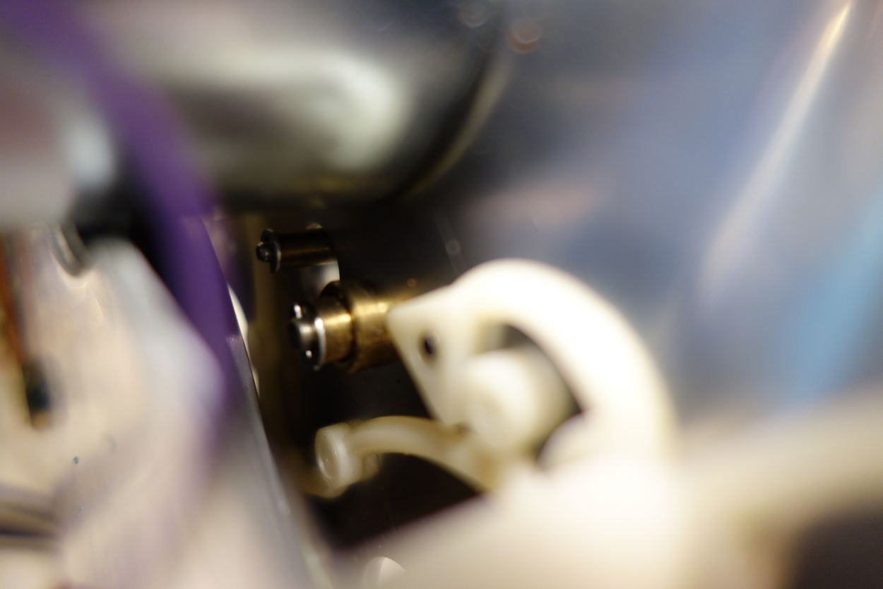

ZX-7 nie jest "serwisowo" zbyt przyjazny :
zx7flaki1.jpg.2ef76ef4a2ac5d904cab83bcc902f94a.jpgzx7flaki2.jpg.dbf33e90a1ce45428ec8fadfde69a25c.jpgzx7flaki3.jpg.299543cb04633e710c7ed78c43dae215.jpg
