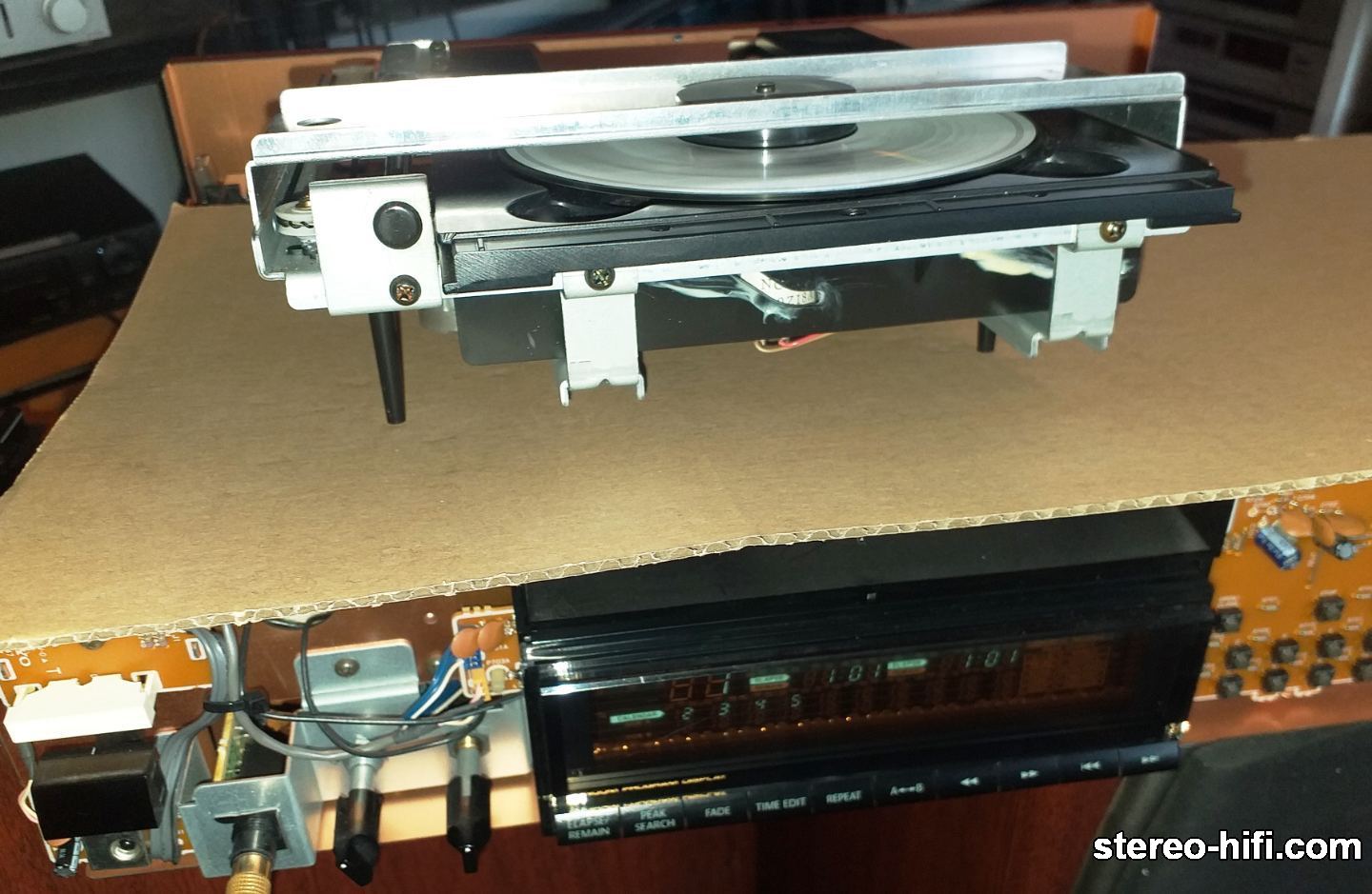

audiotone Postat Iunie 24, 2019 Share Postat Iunie 24, 2019 Pierwsze to że laser już dawno mógł być martwy. Ale bardziej przychodzi mi do głowy to że sama głowica lasera nie była zabezpieczona na okres transportu. A wiemy dobrze że jest tam laser w potocznym tzw. "polu magnetycznym". Który wymaga zabezpieczenia na wypadek transportu. Jak tego nie zrobimy bardzo często ulega uszkodzeniu. To jest najprawdopodobniej uszkodzenie tego CD. A zabezpieczamy to tutaj, jak w moim Onkyo: Jeśli chcesz zobaczyć zdjęcie, zaloguj się lub zarejestruj nowe konto Jeśli chcesz zobaczyć zdjęcie, zaloguj się lub zarejestruj nowe konto Ja miałem jakiś czas temu model DX-6800 i śmigał pierwszorzędnie. Także i w nim siedzi laser NEC SPU-3011: Jeśli chcesz zobaczyć zdjęcie, zaloguj się lub zarejestruj nowe konto Jeśli chcesz zobaczyć zdjęcie, zaloguj się lub zarejestruj nowe konto Jeśli chcesz zobaczyć zdjęcie, zaloguj się lub zarejestruj nowe konto Jeśli chcesz zobaczyć zdjęcie, zaloguj się lub zarejestruj nowe konto Co do podmianki na inny np. KSS lub podobny to szanse są nikłe (słyszałem o sprawnych działających takich ulepach ale tylko słyszałem , nigdy nie widziałem na oczy) za dużo dłubania, a i efekty marne tzn. może zadziała może nie. Proponuje dokładnie przeczyścić cały transport przesmarować prowadnice i dokładnie obejrzeć samą głowicę. Może soczewka się lekko odkleiła, jeśli tak to przykleić ale nie używać nic podobnego do klei szybkoschnących bo soczewka zmatowieje i będzie nadawać się tylko do kosza.... Link spre comentariu Distribuie pe alte site-uri Mai multe opțiuni de partajare...
