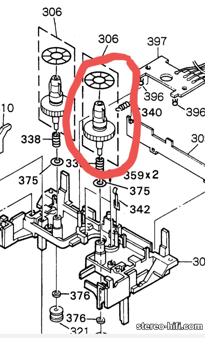

Admin sherlock Opublikowano 7 Lipca 2019 Admin Opublikowano 7 Lipca 2019 Dnia 7.07.2019 o 22:26, Jakub K napisał: Nie mam miernika równomierności posuwu taśmy ale już na oscyloskopie zauważyłem, że model ten bardzo stabilnie odtwarza częstotliwości kasety testowej. Pewnie to zasługa optycznego pomiaru prędkości obrotowej obu rolek i brak idlera. O stabilności obrotów wspominał Wojtek w wątku o modelu 5010: Optyczny pomiar przy rolkach użyty jest do licznika czasu rzeczywistego. Nie ma powiązania z prędkością przesuwu jak i z obrotami czy stabilnością obrotów silnika napędzającego koło zamachowe. W KX-5010 niski parametr W&F wynika z zastosowania napędu Direct Drive, który "sam z siebie" charakteryzuje się niskim W&F. Przy czym należy zauważyć, że mechanizmy z napedem paskowym również mogą mieś niski W&F. 2
