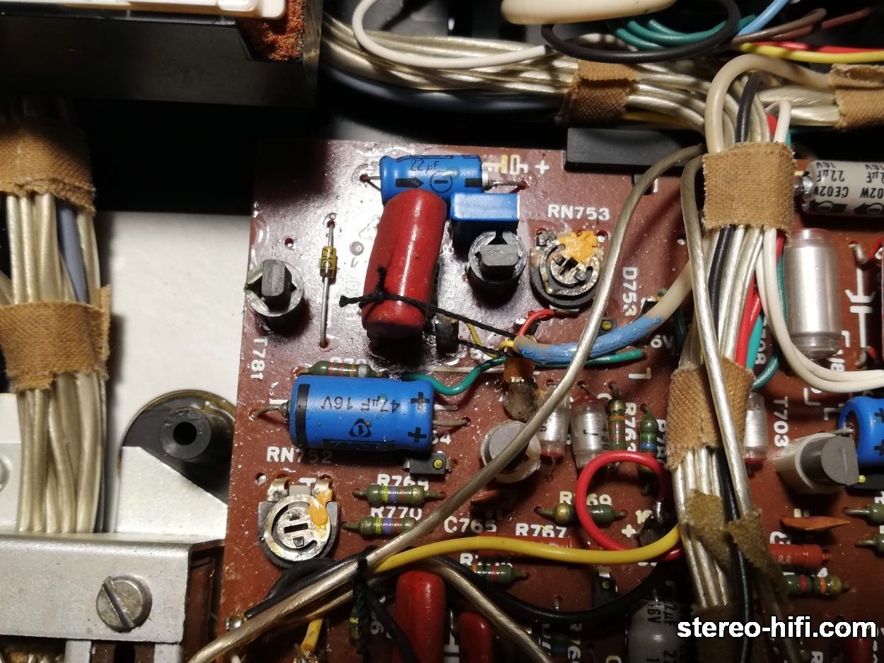

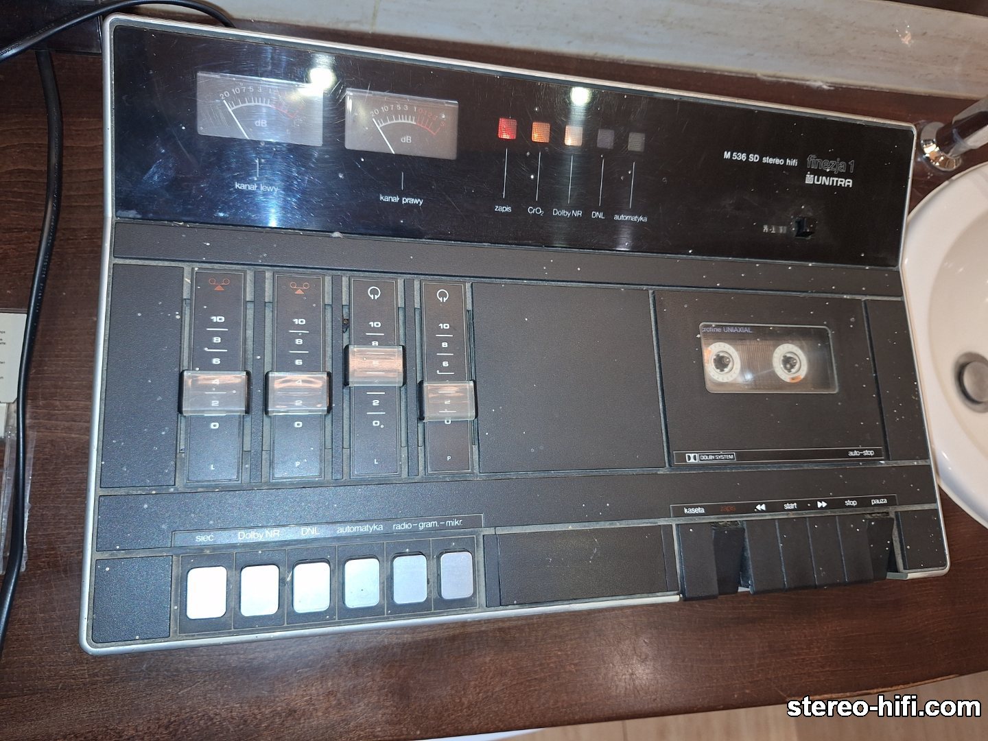

W temacie Polskich magnetofonów, nie może zabraknąć również pierwszego produkowanego u nas magnetofonu klasy hi-fi, jakim jest Finezja 1. Początkowo ten magnetofon był produkowany przez ZRK, po czym produkcję przeniesiono do Lubartowa. Niestety bardzo ciężko znaleźć egzemplarz produkowany przez ZRK. Zaprezentowana na zdjęciu wersja też jest dość rzadka, jeszcze z dużym, podwójnym wskaźnikiem, zamiast dwoma pojedynczymi. Od najbardziej popularnej wersji, różni się także tym, że nad klawiszami i przyciskami nie ma podpisów, a zamiast nich są symbole.

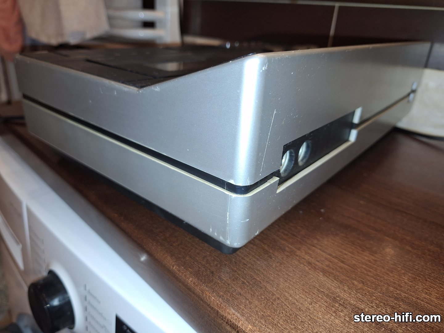

Patrząc na dół obudowy doszedłem do wniosku, że była to jakaś wersja przejściowa, która prawdopodobnie miała iść na eksport. Napisy po polsku oraz po angielsku i zaślepka od gniazda bezpieczników przygotowana pod przełącznik napięć, którego w środku nie ma.

Miałem taką Finezję, ale z podwójnymi wskaźnikami i chyba była z fabryki w Lubartowie. Kupiłem nowy egzemplarz, ale co potem z nią zrobiłem za " Chiny" nie pamiętam, zapewne zamieniłem na jakiegoś innego decka, w tamtych latach to było marzenie.
Twój egzemplarz jest zachowany w ładnym stanie. Super ?
Oby więcej takich tematów :) . Takie magnetofony przypominają mi odległe stare czasy. Gratuluje posiadania sporego kawałka historii.
