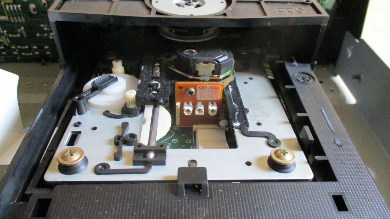

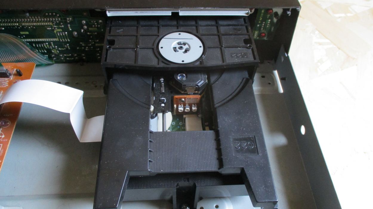

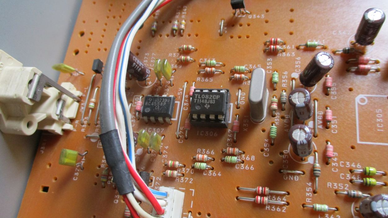

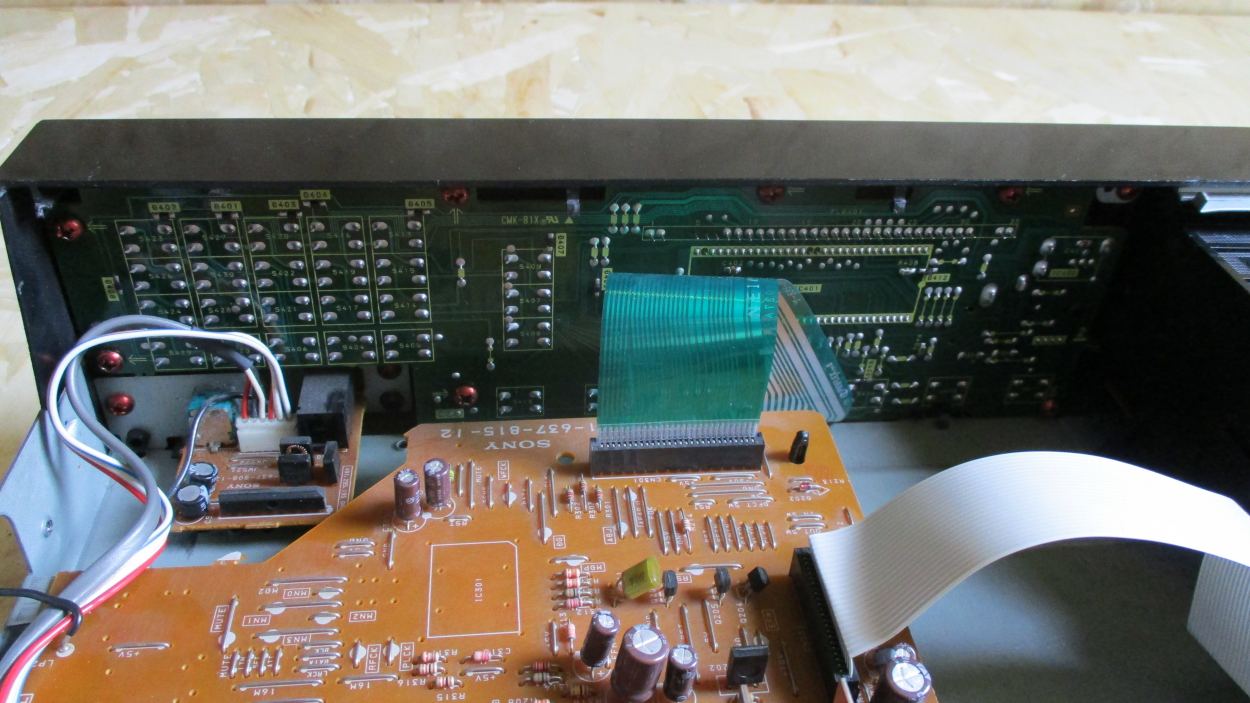

Kilka zdjęć ze środka. Zbyt upakowany elektroniką to ten odtwarzacz nie jest.
Ciekawostką jest umieszczenie OP'ampa w podstawce. Ciekawe czy to firmowo czy może sprzedawcy z domu handlowego, w którym go kupiłem.
W środku znajdziemy popularny i dostępny KSS-240. Oryginalnie nie czytał płyt CD-R, ale pokręciwszy potkiem LASER dałem mu szansę, z której korzysta już kilkanaście lat.
Kolejne zaskoczenie to spora ilość kondensatorów ELNA.
