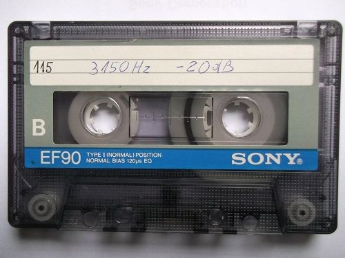

Poniżej kaseta do ustawiania prędkości. Opakowanie niestety zastępcze bo dostałem kiedyś tylko same taśmy na szpulkach. Tak to do fabryki magnetofonów dostarczano. Zwraca uwagę spora ilość rozbiegówki.
Częstotliwość pomiarowa: 3150 Hz
Poziom: -20dB

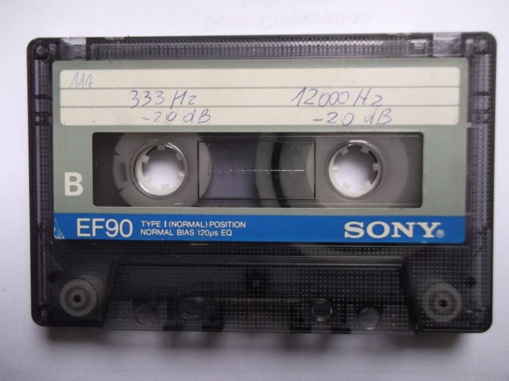

A teraz kaseta do ustawiania azymutu:
Częstotliwości pomiarowe: 333Hz i 12000Hz
Poziom: -20dB
