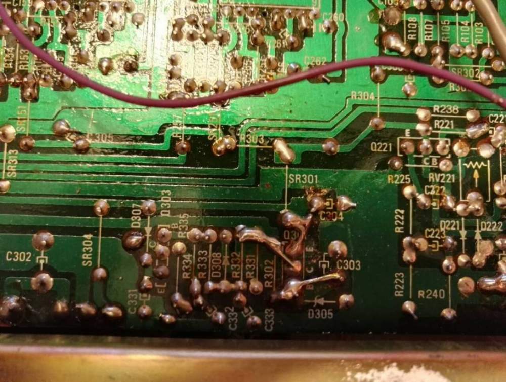

Trafił mi się przez przypadek w bardzo ładnym stanie zewnętrznym, ale w środku już nie jest tak ciekawie.
Trzeba będzie przy nim popracować.

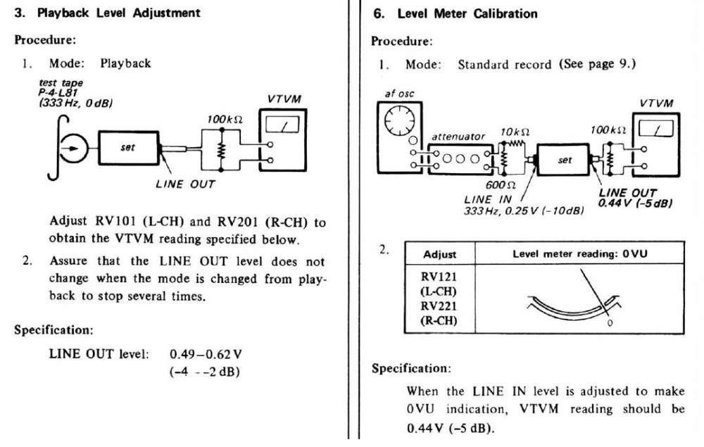

Wszystkie funkcje działają, ale jest problem z potencjometrem nagrywania, lata jak żyd po pustym sklepie i tylko ruszanie nim pobudza do życia wskaźniki wychyłowe oraz nagrywanie.
Drugim problemem jest to, że przy odtwarzaniu kaset nagranych na innych magnetofonach wskaźniki wychyłowe ledwo się ruszają.
Zdjęcia zapodam jak będę w domu. Może do tego czasu podpowiecie co może być przyczyną takiego zachowania wskaźników ?
No i czy można naprawić potencjometr nagrywania, czy szukać nowego.
