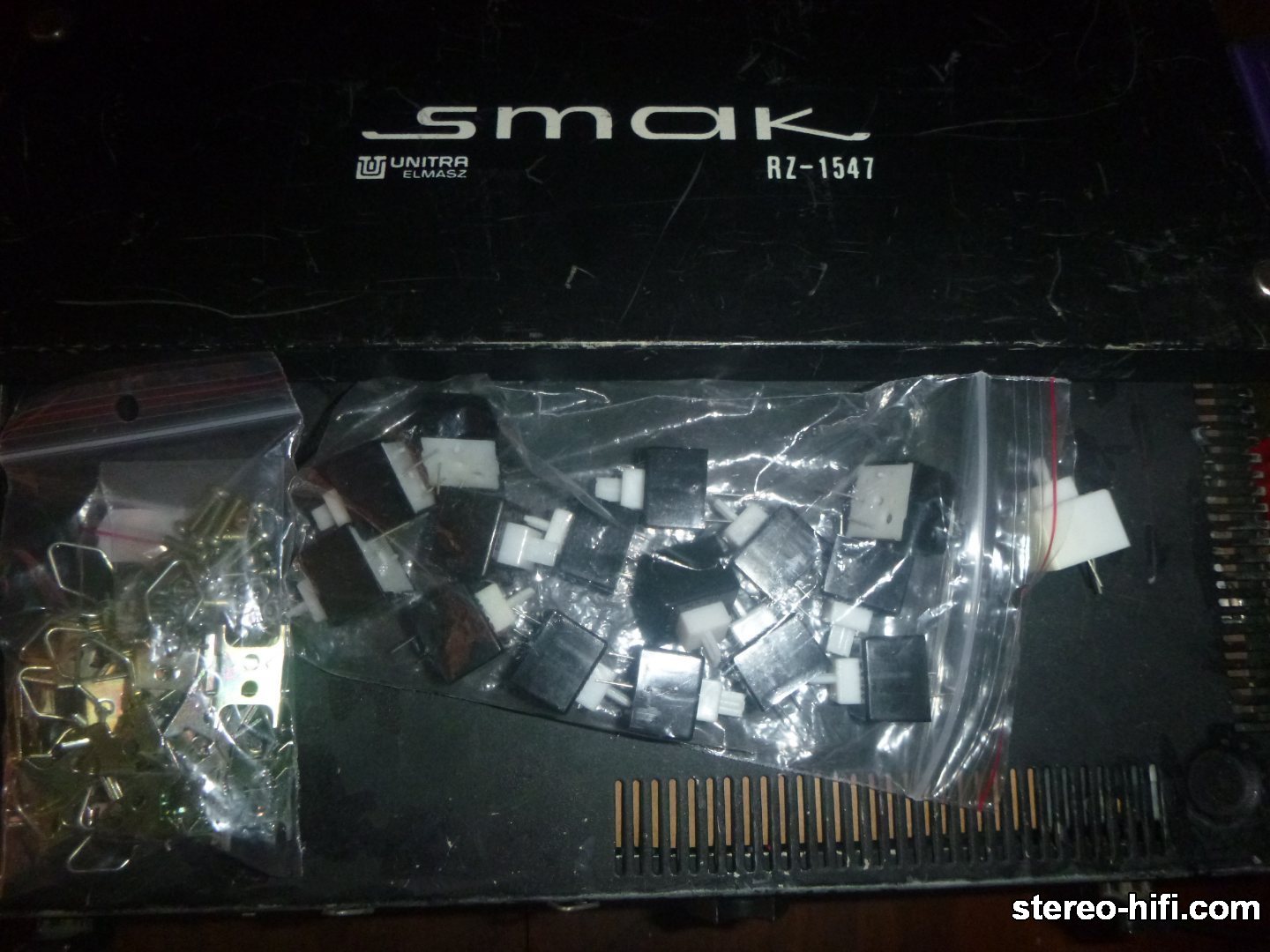

1 wariowanie pauzy i załączanie alarmu. przyczyna urwany kabelek od zestyku pauzy, utleniony styk pauzy
Mechanizm rozebrać usunąć smar przylutować kabelek, montaż w odwrotnej kolejności, zdjęcie 2 i 3
2 brak przyciągania elektromagnesów. należy (zdjęcie 1)  chwycić szczypcami końcówki  zwór i wygiąć je do góry, tak aby były  bliżej elektromagnesów, pomiędzy suwak a zworę można dać drut srebrzankę 0,5 mm, należy ją umieścić od góry patrz zdjęcie 1 i tak zagiąć  aby nie ocierała się o obudowę.
