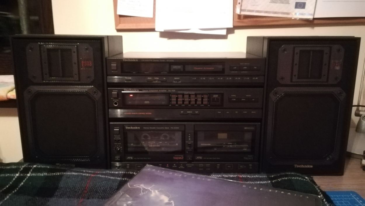

Miałem okazję naprawiać korektor SH-GE90 własności mojego taty - zauroczony sprzętem postanowiłem nabyć coś swojego. Jako, że mieszkam w kawalerce, postawiłem na coś kompaktowego, a przeglądając portale aukcyjne, trafiłem na poniższy zestaw.
- Deck RS-X33W
- Wzmacniacz SU-X33

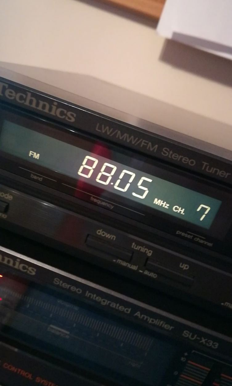

- brak podświetlenia tunera - po otwarciu górnej pokrywy i wylutowaniu żarówek, zauważyłem, iż obie miały przerwane włókno, tak więc na alledrogo namierzyłem prawdopodobnie jedyną okazję do zakupu takich żarówek (żaden sklep elektroniczny w okolicy (Górny Śląsk) nie był w stanie mi pomóc;

Poluję jeszcze na gramofon SL-JS16R, kolumny SB-F333, pilot EUR61414 oraz odtwarzacz CD SL-PJ20 - finalnie ma być wszystko w komplecie, jak poniższy katalog przykazał :)
