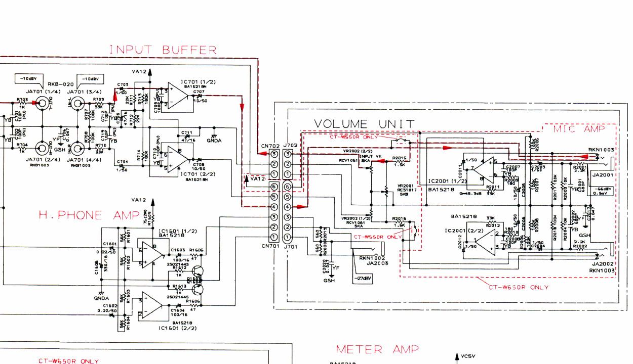

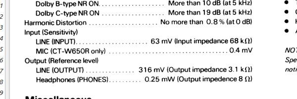

Jeżeli kopiowanie przebiega prawidłowo to wzmacniacz zapisu i generator są poza podejrzeniami. Zaraz popatrzę w schemat.
