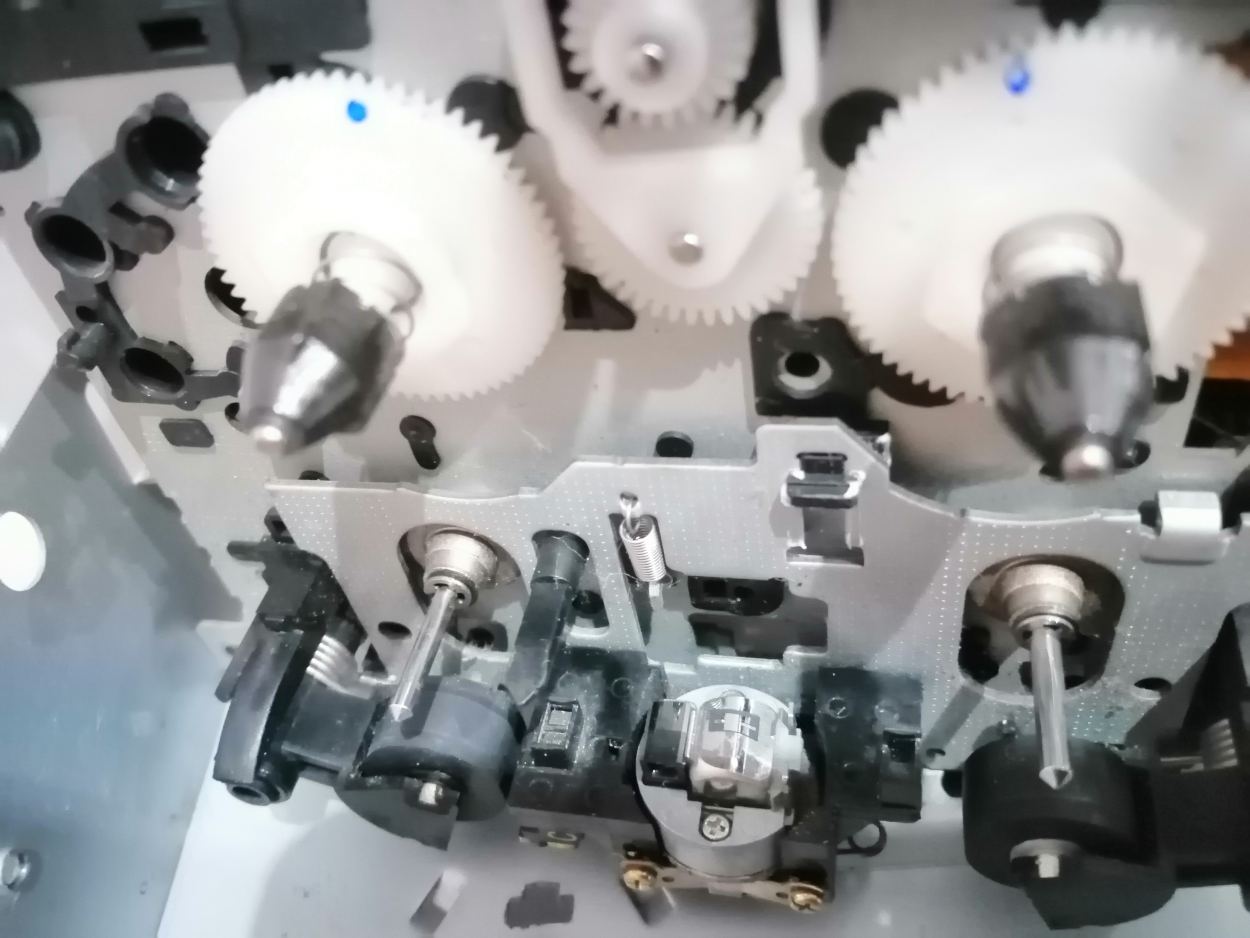

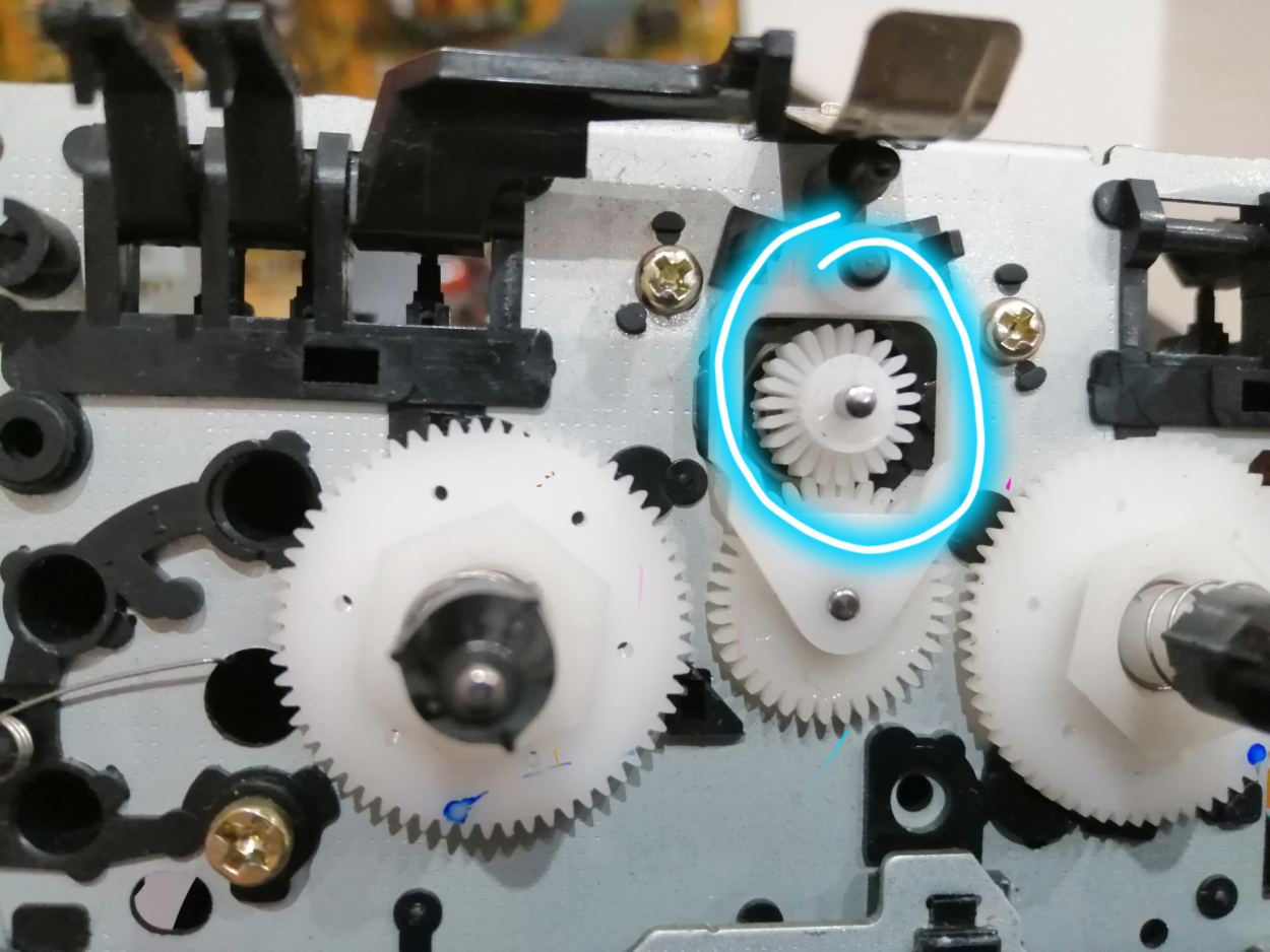

 Kupiłem ten magnetofon, bo jakoś brakowało mi w kolekcji autorewersu. Wybór padł na ten model ze względu na stylistykę i ogólnie mnie się podoba. Cena była bardzo atrakcyjna i miał być sprawny. Niestety okazało się jednak zupełnie inaczej. Lewa kieszeń odtwarza, nagrywa lecz jeden kanał piszczy jakby jakieś zwarcie było. Prawa kieszeń nie działa w ogóle. To znaczy zaczyna odtwarzać ale rolki się nie obracają. Powodem tego jak się okazało była pęknięte koło zębate. Kropelka załatwiła sprawę (przynajmniej na razie) ruszyło. Niestety nie sprawdzałem czy nagrywa bo trzeba by go wyczyścić z ogólnego syfu i tony kurzu i wilgoci. W następnej odsłonie rozbierzemy go na czynniki pierwsze

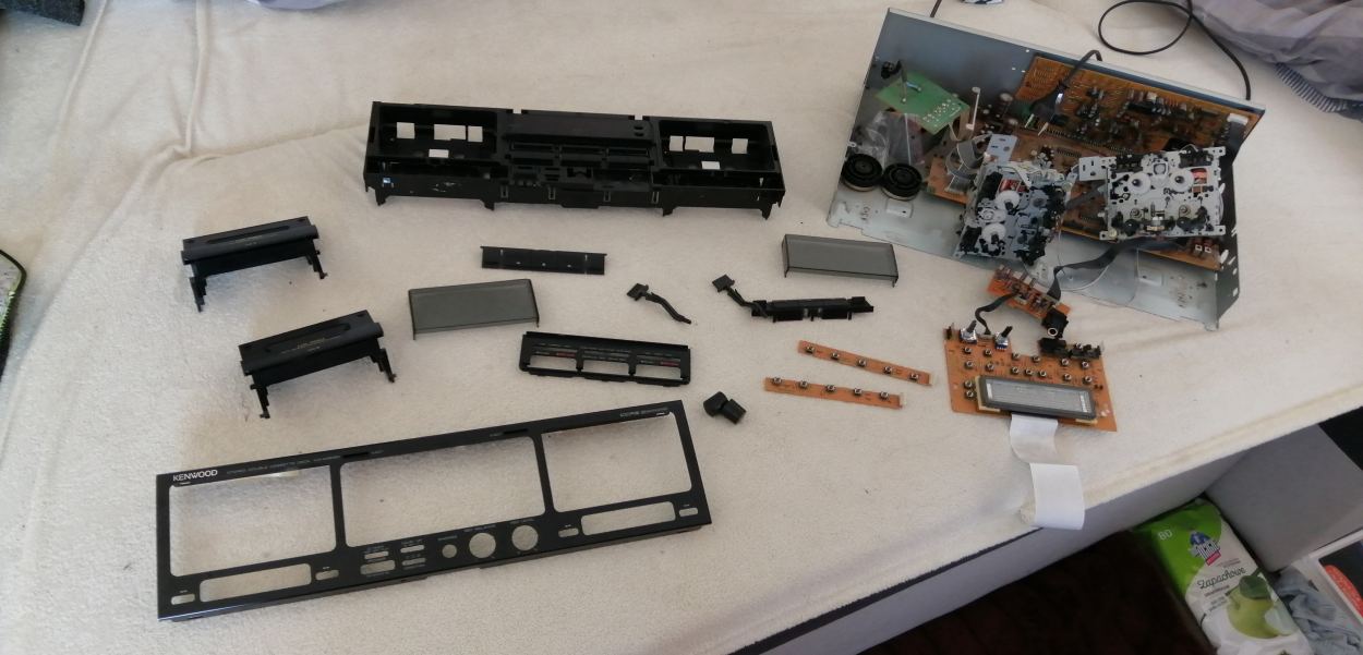

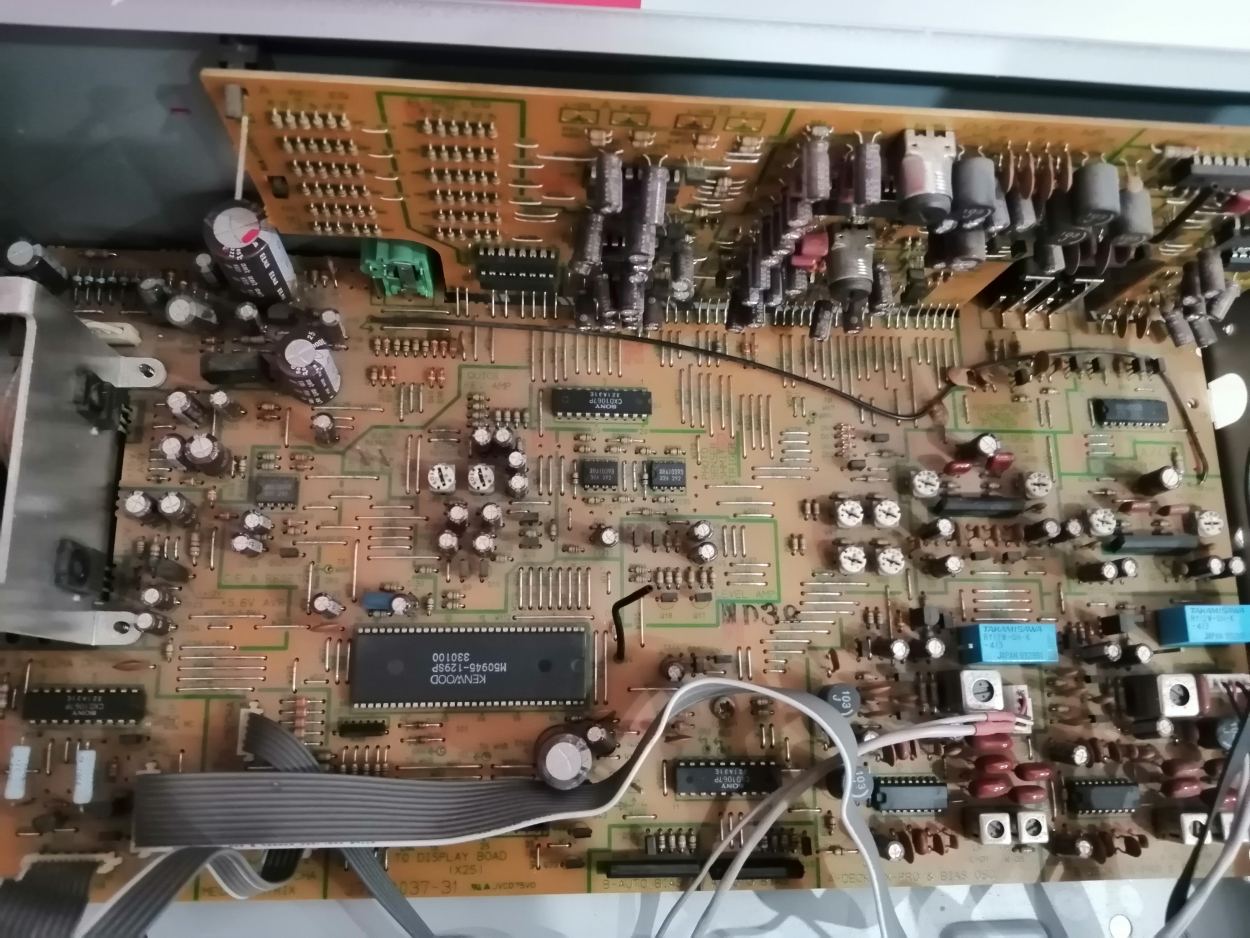

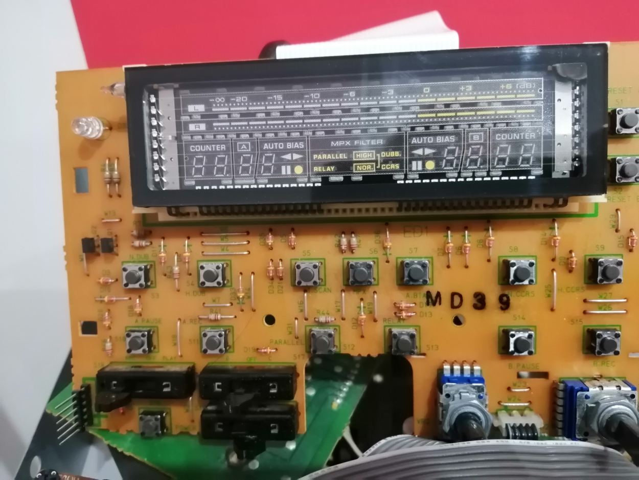

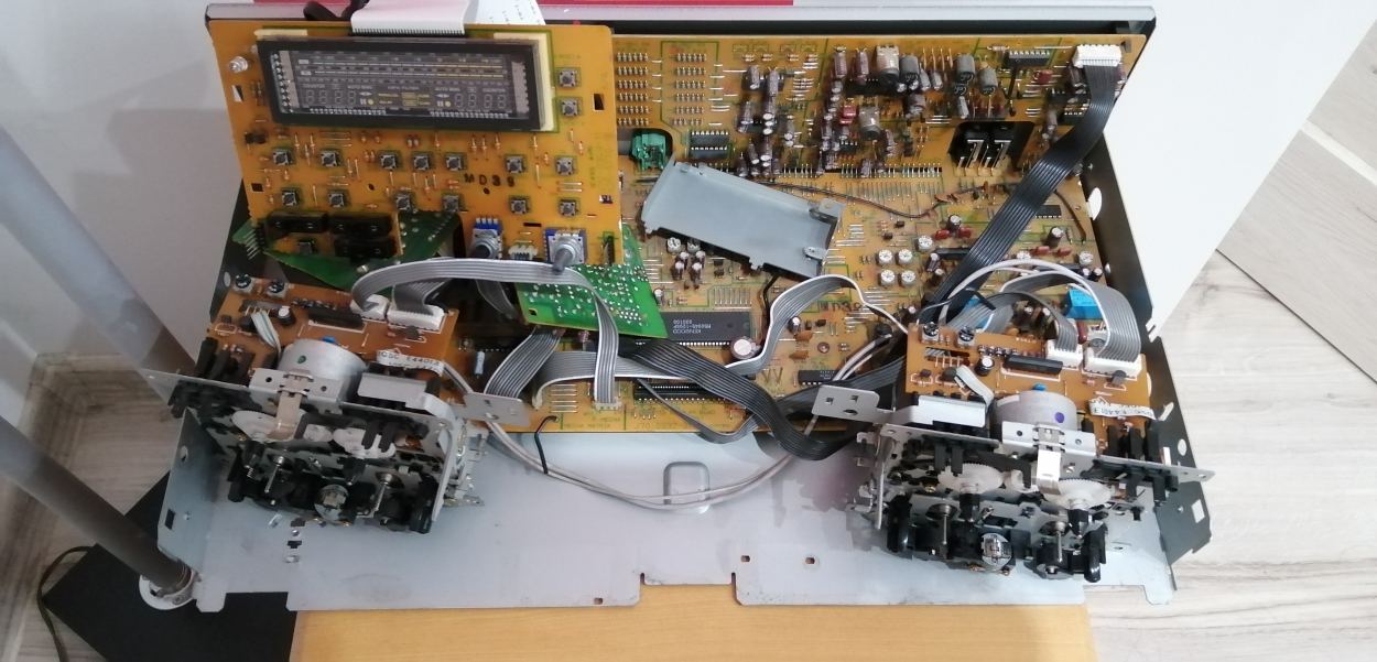

Zabrałem się za rozbiórkę na części. Mam nadzieję że uda mi się doprowadzić do stanu mnie zadowalającego. Nie wiem czy za stan nagrywania mogą mieć coś wspólnego potencjometry. Bo są padnięte. Jeden się kręci w kółko, a drugi prawie nie drgnie nawet po preparacie Kontakt. Trochę zdjęć golizny
IMG_20191030_162718.jpg Polish_20191030_213823629.jpg IMG_20191030_162556.jpg
Powyżej zaznaczyłem klejoną zębatkę

Wrzuć zdjęcia tych potencjometrów. Wartości to najprawdopodobniej 50 i 200 kOhm.
