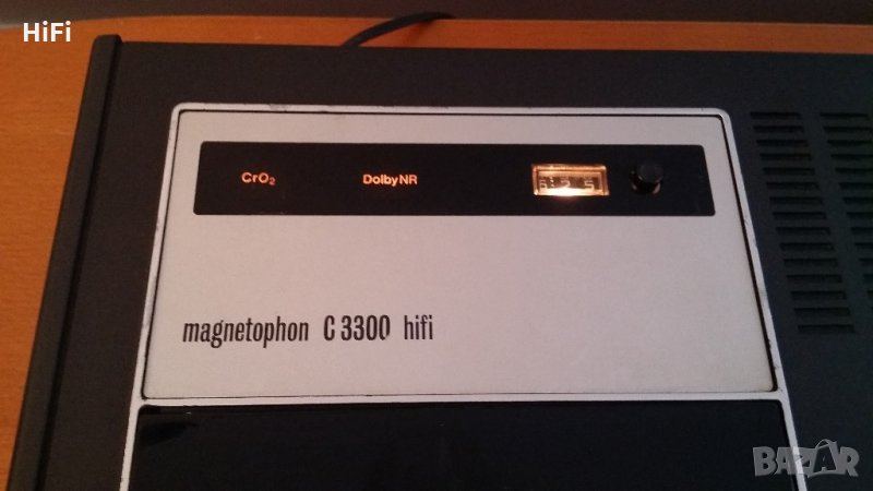

Leży od dłuższego czasu i czeka na naprawę.... Ciekawy stylistycznie magnetofon z fajnymi detalami. Mechanika przełączana elektromagnesami, uruchamianymi "miękkimi" klawiszami + kapitalne podświetlenie włączonej funkcji transportu. Duże zielone wskaźniki w czarnej obudowie... Może się podobać. Poprzedniemu właścicielowi chyba też się podobał, o czym świadczy wypiłowany taśmą rów w głowicy, którą musiałem wymienić na nową (jest zdjęcie).
Największe bolączkami wizualne mojego egzemplarza to brak osłony kontrolek i licznika nad kieszenią kasety, oraz powycierane nadruki w srebrnym polu na górze obudowy. Resztę udało mi się doprowadzić do znośnego stanu.
