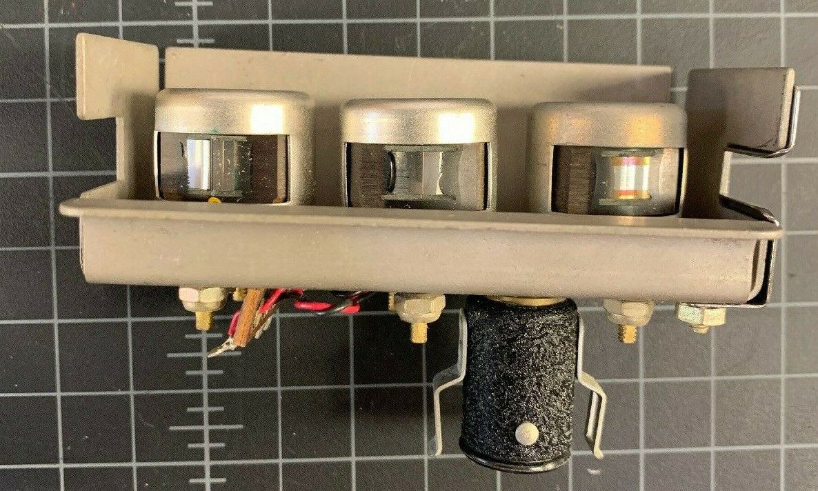

Za nielicznymi wyjątkami (np. taśma Nakamichi do ustawiania wysokości głowicy) należy taśmę serwisową nagrać na całej szerokości taśmy szczeliną obejmującą całą szerokość, tzw. głowica "full track".
Na zdjęciu poniżej zespół trzech takich głowic z magnetofonu szpulowego. Jak widać szczelina każdej z głowic ma szerokość równą szerokości taśmy.

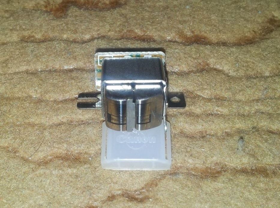

Poniżej głowica z magnetofonu stereofonicznego. Na drugim zdjęciu zaznaczyłem orientacyjnie szerokość taśmy.
Jeżeli mamy taśmę nagraną na całej szerokości taśmy to zawsze szczeliny obu kanałów odczytują sygnał całą swoją szerokością. Nie występują straty sygnału spowodowane tym, że jedna czy dwie szczeliny odczytując sygnał nie wykorzystują całej swojej szerokości.

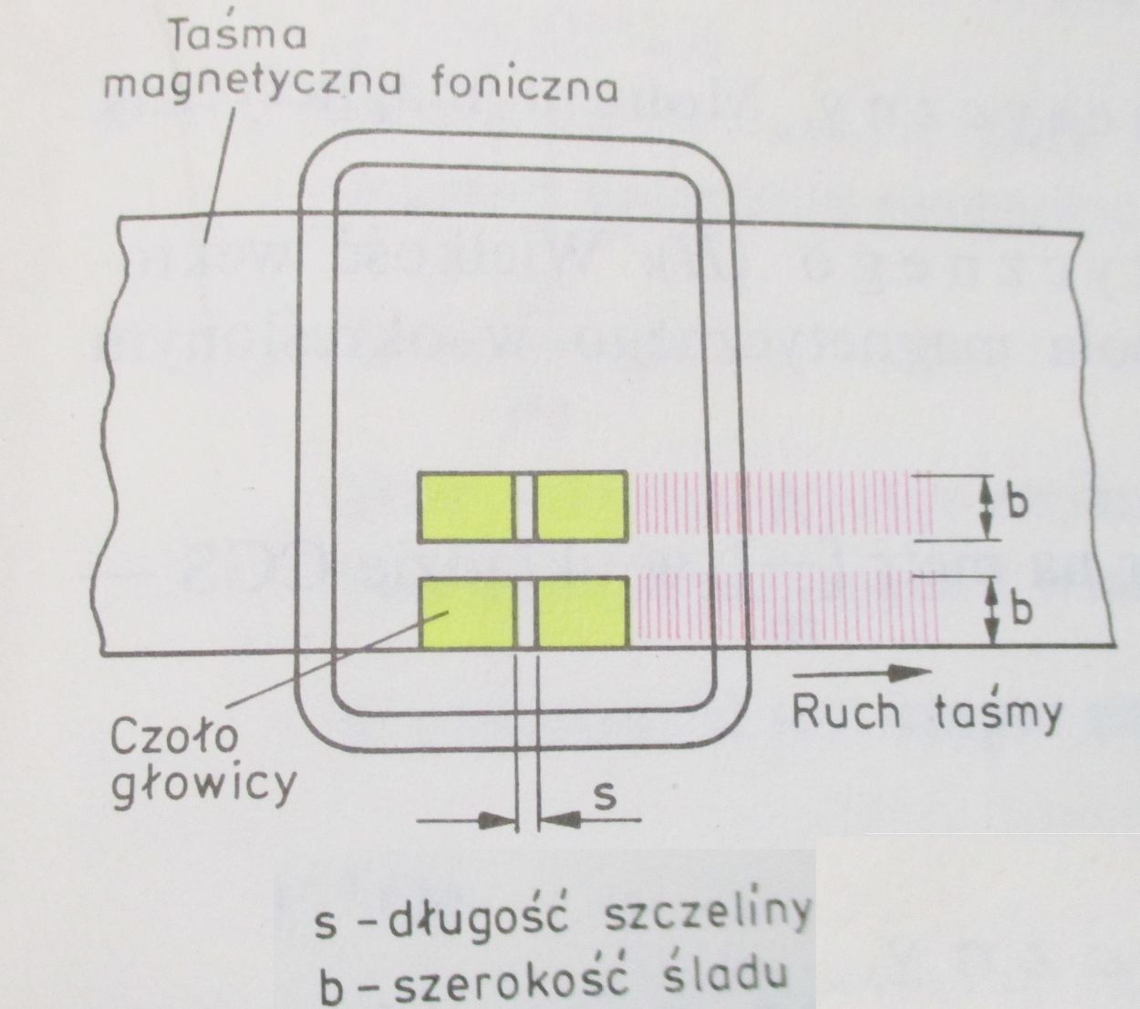

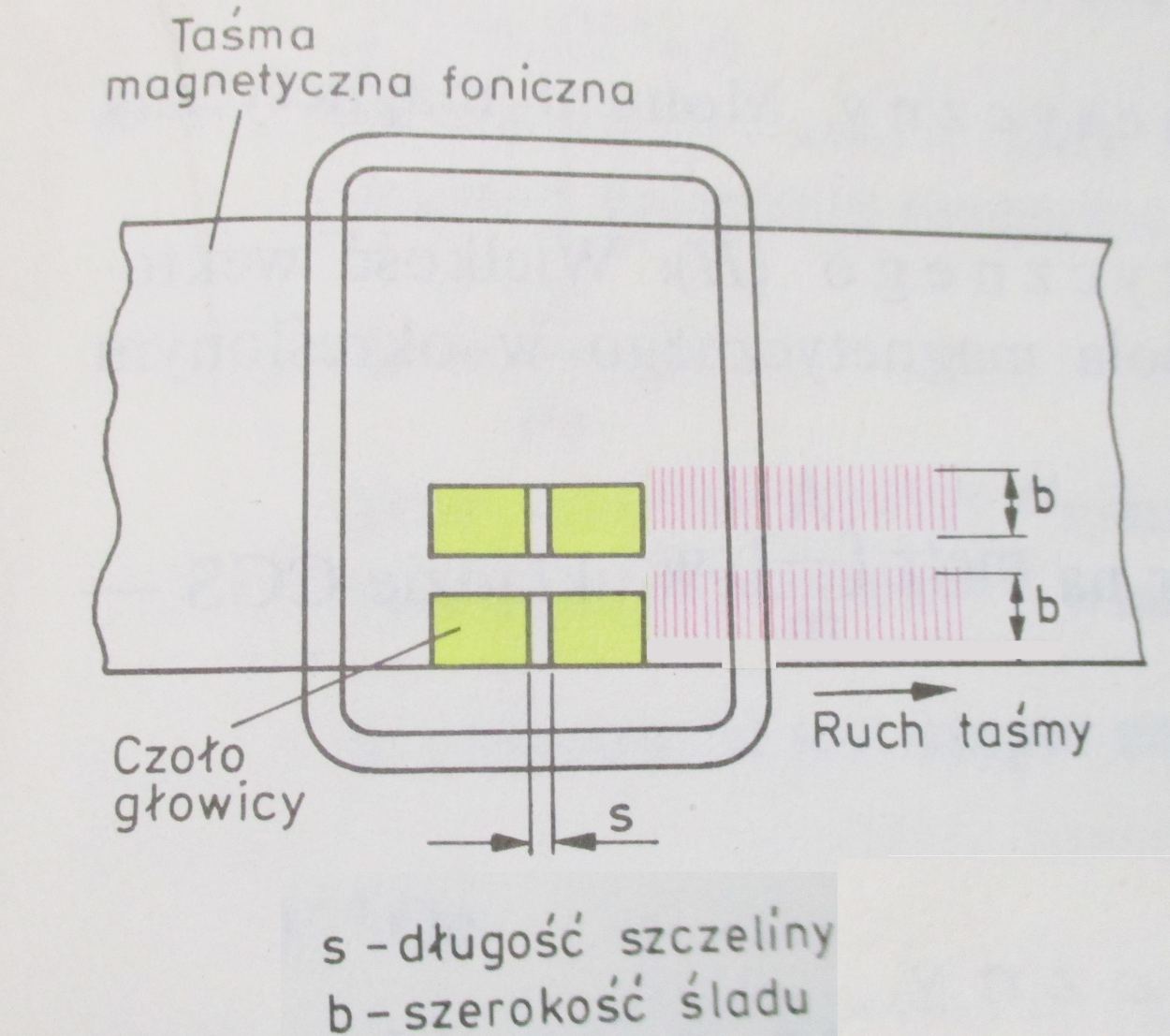

fot. "Iwanicka, Koprowski - Kasety magnetofonowe i magnetowidowe"
Na powyższym rysunku czerwone prążki będziemy traktować jako ślady nagrane zwykłą głowica stereo. Na rysunku szczeliny obu kanałów pokrywają się ze śladami nagranymi, czyli krótko mówiąc szczeliny w 100% pokrywają nagrane ślady. Ale co będzie w sytuacji gdy wysokość głowicy będzie różnić się? Napięcie indukowane w uzwojeniach głowicy będzie niższe niż gdyby szczeliny odczytywały sygnały nagrane pełnym śladem. Oczywiście zakładamy nagranie sygnałów o tym samej wielkości strumienia magnetycznego.
Tu jest taka sytuacja. Szczeliny głowic nie idą dokładnie śladem nagranych na zwykłej głowicy sygnałów. Sytuacja wcale nie taka rzadka jakby się niektórym wydawało. Wystarczy, że wysokość głowicy nagrywającej sygnały lub kalibrowanego decka odbiega od normy a taka sytuacja nastąpi. Wynik pomiaru odczytywanego sygnały będzie błędny i nie możemy prawidłowo ustawić poziomu wzmacniacza odczytu, poziomu Dolby czy też poziomów wskaźnika wysterowania.
