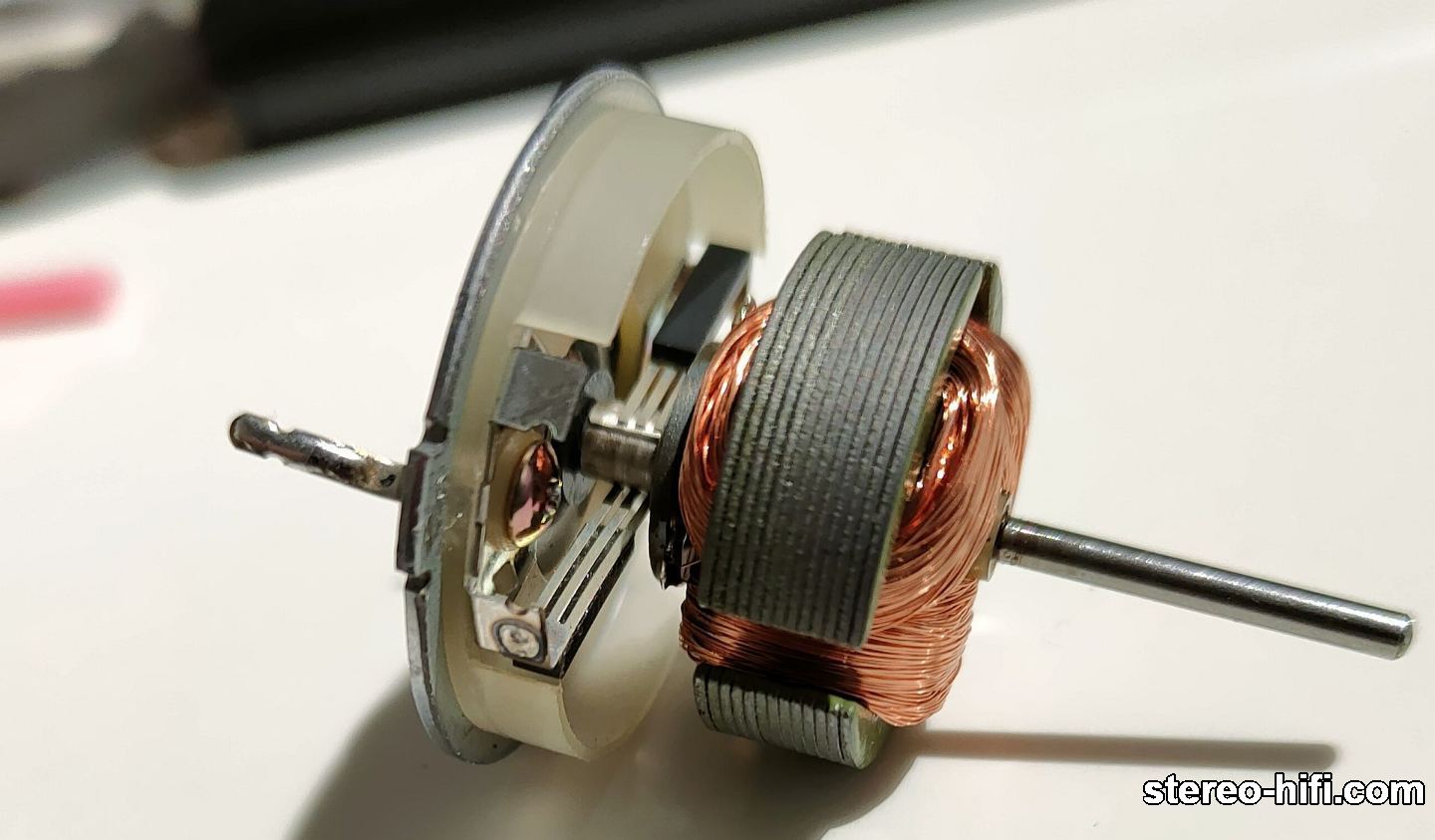

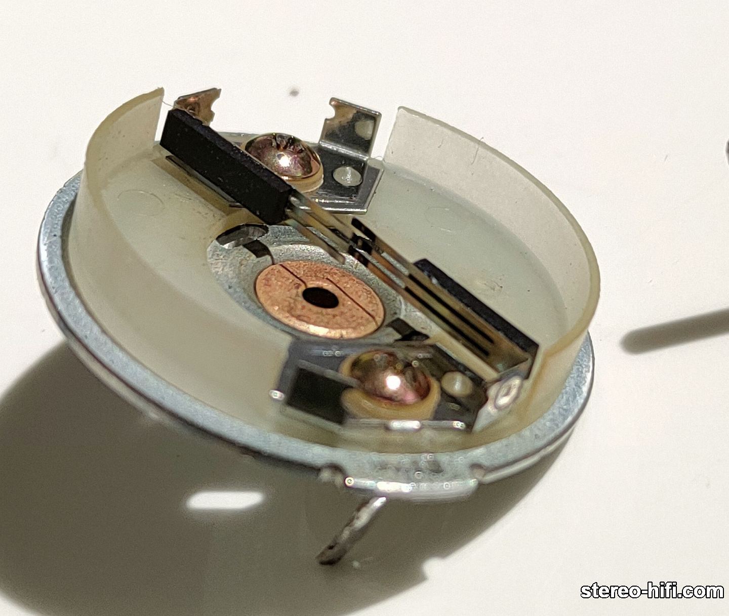

Od jakiegoś naka trzeba zacząć więc do kolekcji wpadł Nakamichi BX-125E. Nabyłem go za dwa banknoty z Jagiełłom. Ciekawy byłem w jakim jest stanie rzeczywiście, bo jak wiadomo u sprzedawców wszystko dział, a stan to igła. Po rozkręceniu nie byłem zawiedziony. Wiadomo czyszczenie smarowanie, regeneracja pasków i rolki. Jedyną rzeczą która nie działała to licznik, ale był tak zasyfiony że mu się nie dziwię. Koło zamachowe przeszlifowałem delikatnie papierem bo dostało dziwnych bąbli. Lekka korekcja azymutu i prędkości i działa na razie wszystko od strzała. Co do dźwięku to jestem zaskoczony jak gra ten prosty model ze stajni nakamichi. Nie faworyzuje żadnego pasma jest góra środek i dół tyle ile trzeba.

Te "parchy" na kole zamachowym pojawiają się dość często. Jako, że to nie DC to można spokojnie to koło wrzucić nawet na tokarkę. Ewentualnie później poprawi się prędkość przesuwu. Mimo wszystko cieszy sytuacja, w której deck trafił do Ciebie w stanie dość poprawnym, bez różnego rodzaju niespodzianek.
