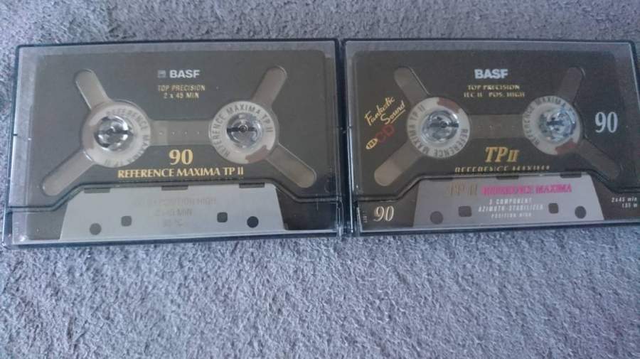

kefas Postat Iulie 30, 2017 Autor Share Postat Iulie 30, 2017 Trochę opisu: Nie potrafię pięknie i rzeczowo opisywać, więc napiszę tak: to mój pierwszy poważny Deck. W młodości miałem kilka magnetofonów, a o takim to mogłem tylko pomarzyć. Kupiłem go jakieś 2lata temu i dałem 250zł. Jak gra? Wszystko zależy jak materiał został nagrany. Oryginalne kasety generalnie grają u mnie słabo, choć zdarzają się wyjątki. Nagrywa według mnie, i po tym co na nim usłyszałem, w zależności od jakości zapodanego materiału: jest lepiej lub gorzej. Jest wybredny pod względem kaset. I tak np. nie toleruje Basf, z jednym wyjątkiem (zdjęcie poniżej) Te akurat nagrywają bardzo dobrze. Może to kwestia umiejętności nagrywania? Bardzo dobrze nagrywa na TDK. Jeśli chodzi o sama taśmę ( Fe, Cr, Metal) to ciężko mi się wypowiedzieć. Powiem tylko, że tam gdzie zaopatruje się w kasety (sklepy ze starociami, bazarki) znalazłem kiedyś nagrane TDK MA-R. Jak to pięknie zagrało, tak z ,,mięsem, tłusto'' kiedy ma cyknąć górą to cyka, kiedy przywalić basem, to i walnie no dla mnie miód. Czy poleciłbym Akai? Tak, na pewno są lepsze ale jako pierwszy Deck zdecydowanie polecę go innym, przy czym koledzy z forum na pewno mogliby powiedzieć coś więcej. Ja bardzo chciałbym pójść teraz wyżej i znaleźć coś co będzie nagrywało zdecydowanie lepiej i tolerowało większość kaset, np. Basf, bo mam ich trochę a pOki co ozdabiają ścianę w garażu. Jeśli chcesz zobaczyć zdjęcie, zaloguj się lub zarejestruj nowe konto Link spre comentariu Distribuie pe alte site-uri Mai multe opțiuni de partajare...
Admin sherlock Postat Iulie 30, 2017 Admin Share Postat Iulie 30, 2017 Jak na ten "pierwszy raz" wyszedł Tobie całkiem ładny temat Z "lubieniem" kaset przez poszczególne decki bywa tak, że taśma użyta może odbiegać znacznie parametrami od tej, na której był kalibrowany (i dostosowany)przez producenta. Taśmy producentów europejskich znacznie lepiej "sprawują się" w deckach produkcji również europejskiej, ale też w tych wyposażonych w regulację nie tyko poziomu biasu ale też czułości taśmy. Decki z pełną kalibracją radzę sobie jeszcze lepiej. Link spre comentariu Distribuie pe alte site-uri Mai multe opțiuni de partajare...
