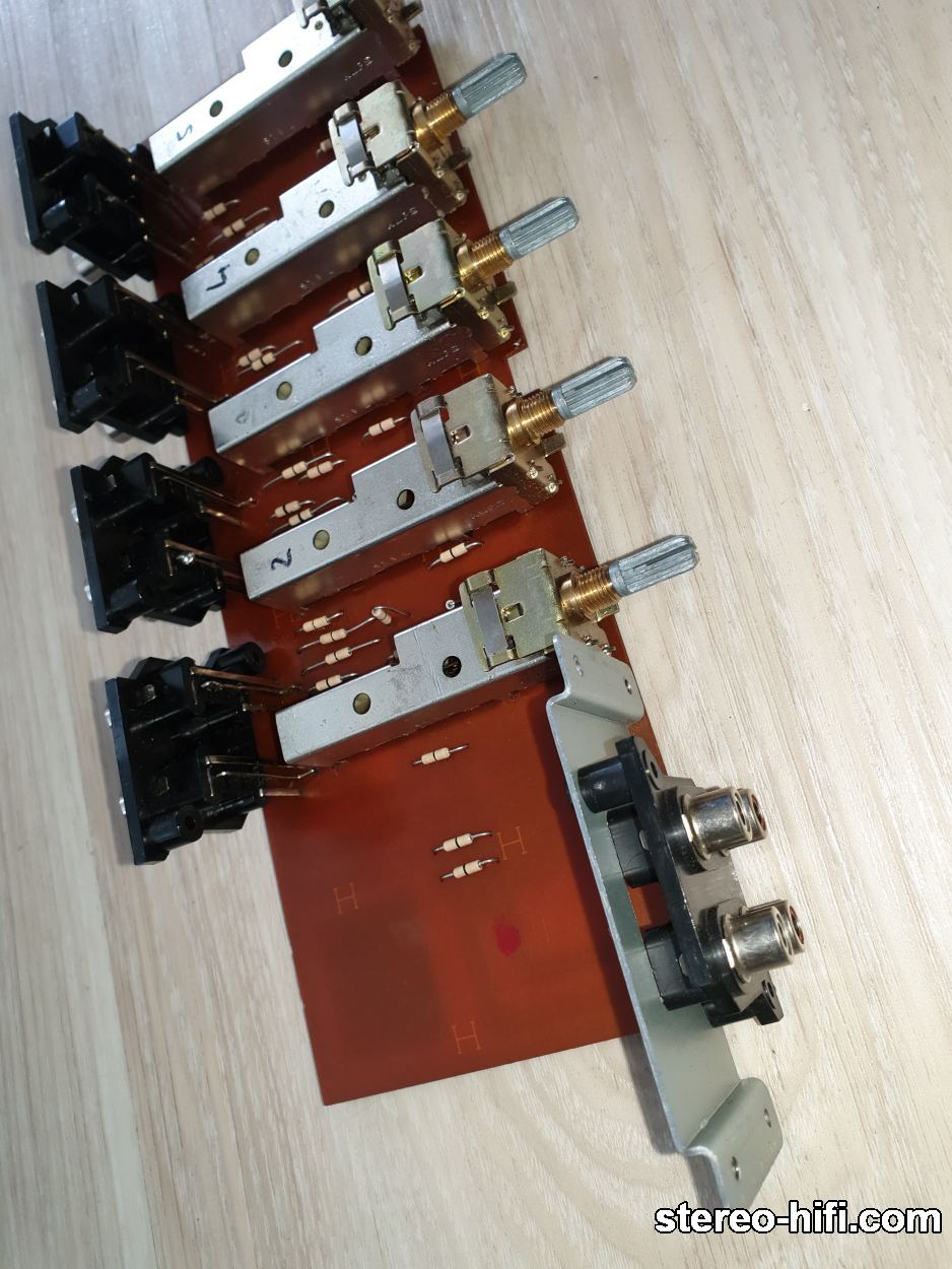

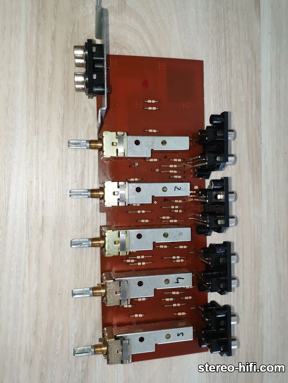

Dziś zrobiłem SPA popularnego selektora źródła AKAI DS-5. Konstrukcja bardzo łatwa do rozebrania i wyczyszczenia. W środku, jak widać, żadnej magii nie ma.
Ten selektor wygląda na zrobiony naprawdę pancernie. Cała obudowa z alu, przełączniki również wyglądają solidnie (zwróćcie uwagę na ich metalowe koła zębate).
Jedyne plastikowe elementy obudowy to małe pokrętła. Pokrętło MONITOR jest zrobione z aluminium ALE w środku ma wklejony plastikowy element który u mnie się odkleił. Popularny klej cyjanoaklyrowy załatwił sprawę na następne 30’lat ?

Zdjęcie 19.12.2019, 16 51 38.jpg Zdjęcie 19.12.2019, 16 52 27.jpg Zdjęcie 19.12.2019, 16 53 43.jpg
Zdjęcie 19.12.2019, 16 54 04.jpg Zdjęcie 19.12.2019, 17 08 46.jpg Zdjęcie 19.12.2019, 17 09 50.jpg

Usterka w drugim DS5 to zimne luty przy wszystkich gniazdach cinch. W jednym wyrwane oczko lutownicze i musiałem trochę improwizować. Z resztą można to zobaczyć na fotkach.
