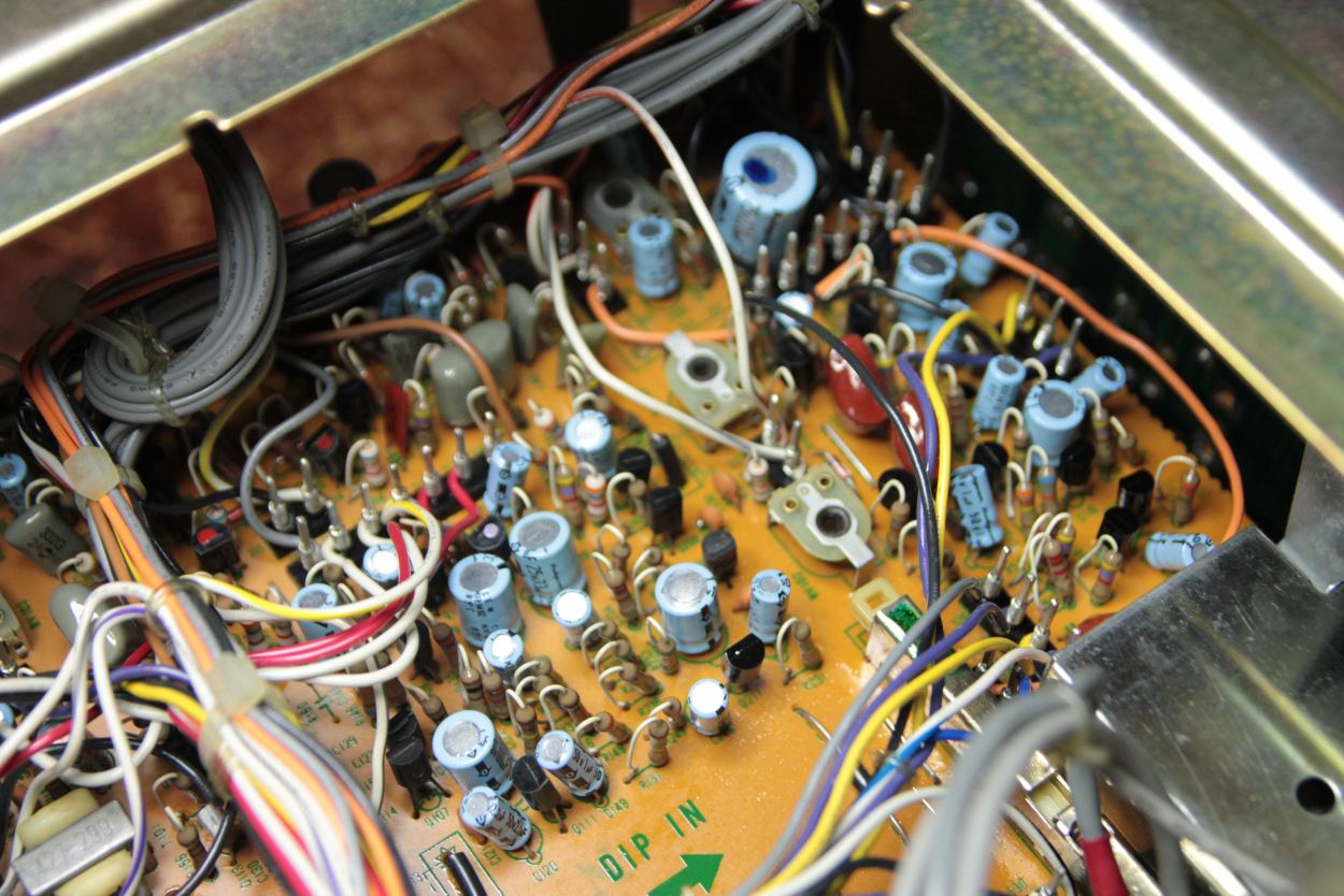

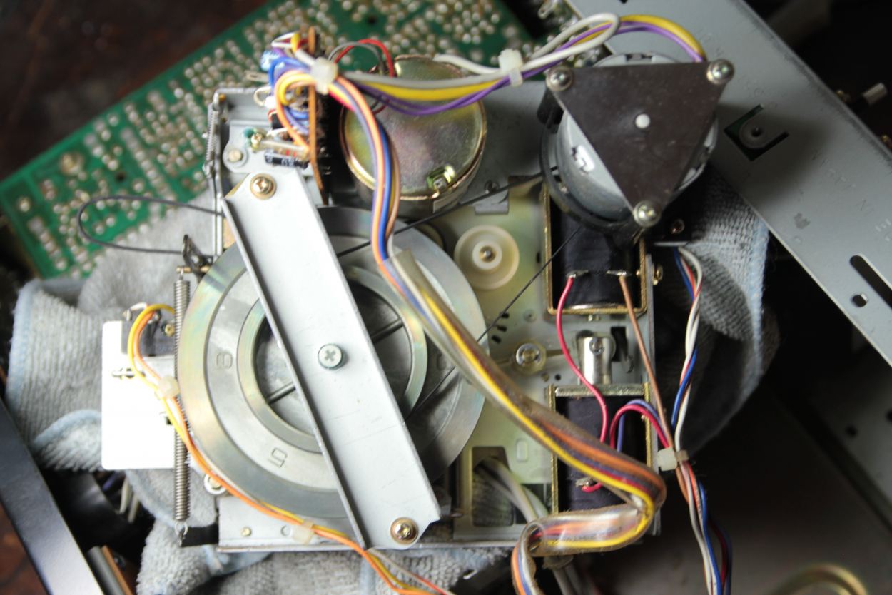

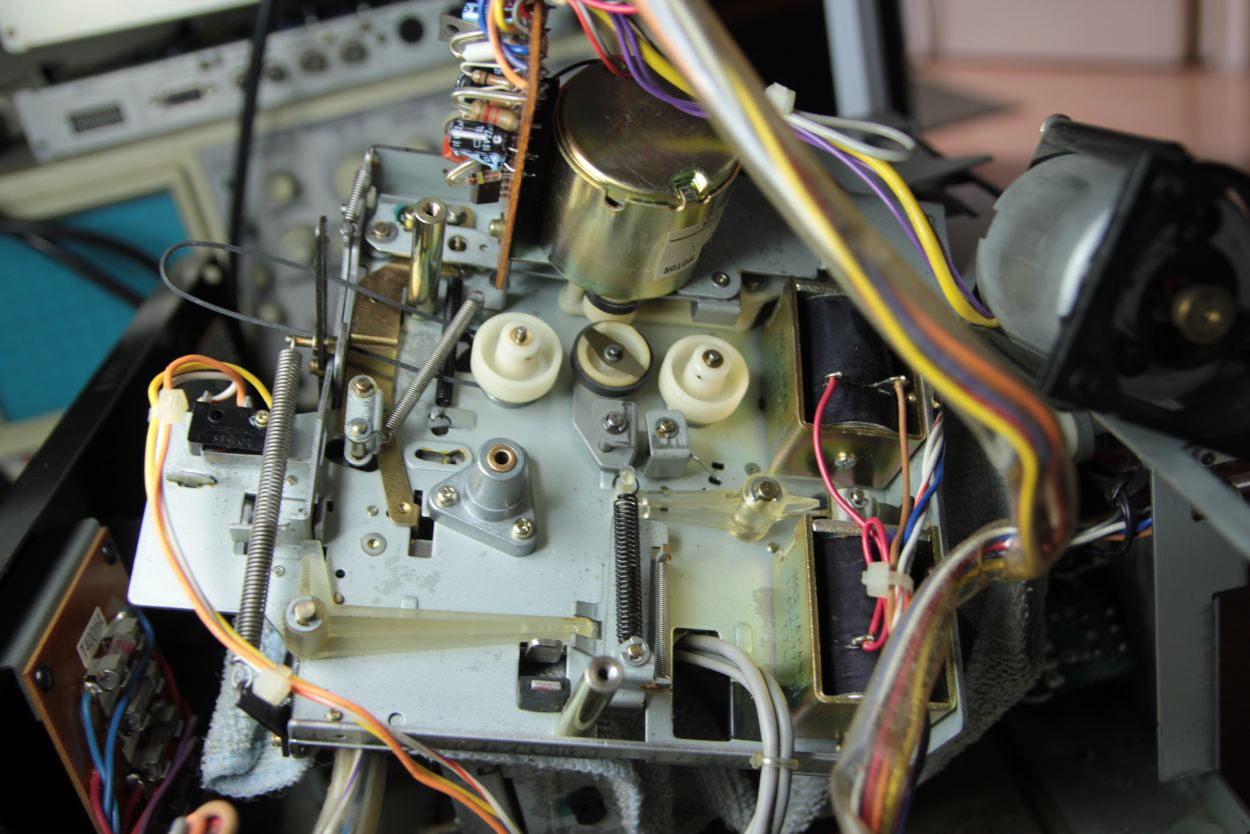

wyzromek Opublikowano 21 Grudnia 2019 Udostępnij Opublikowano 21 Grudnia 2019 Sony TC-229SD Podstawowe dane techniczne: 2 głowice (kasująca i uniwersalna - nagrywająca/odtwarzająca), 4 ścieżki, dwa kanały (stereo), 2 silniki (capstan + reel), System redukcji szumów Dolby B, Typ taśm: FeCr, CrO2, Normal Pasmo: 20 Hz - 13 kHz (DIN) dla Normal, 15 Hz - 15 kHz (DIN) dla CrO2, 20 Hz - 16 kHz (DIN) dla FeCr, Stosunek sygnału do szumu (S/N Ratio): 59 dB (DIN) dla FeCr, 56 dB (NAB) dla Cr02; z Dolby B wartości wyższe o 5 dB dla 1 kHz i 10 dB powyżej 5 kHz, Waga: słuszna, tj. 11 kg. Rok produkcji: 1977 do bodaj 1979. Magnetofon kupiłem nie działający. Trzeba było tradycyjnie przeczyścić listwę REC/Play. Pasek był klejony, został wymieniony na nowy. Wymaga kalibracji. Na razie służy mi od odtwarzania kaset nagranych na innych magnetofonach, z czym radzi sobie dobrze. Dźwięk ciepły, głęboki, analogowy... tak mógłbym go określić. Głowica uniwersalna F&F bez najmniejszego śladu zużycia. Mechanika wiekowa, więc elektromagnes daje czadu (akustycznie) jak w polskiej szufladzie, (albo to tyko mój egzemplarz tak ma?). Jakieś "rozebrane" zdjęcia wkleję, jak go ponownie otworzę, bo niestety trzeba będzie. Jeszcze jedno zdjęcie dodaję, tymczasem, z młodszymi "kolegami". 1 Odnośnik do komentarza Udostępnij na innych stronach Więcej opcji udostępniania...
Admin sherlock Opublikowano 21 Grudnia 2019 Admin Udostępnij Opublikowano 21 Grudnia 2019 Słynne "buźki" od Sony. W środku zdaje się siedzi skomplikowany mechanizm składający się z wałków i umieszczonych na nich kół zębatych niczym w zegarze na ratuszowej wieży Odnośnik do komentarza Udostępnij na innych stronach Więcej opcji udostępniania...
