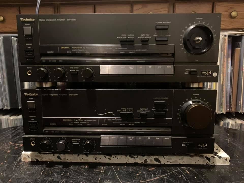

Dziś o godzinie 16.37 24 grudnia 2019 czasu Londyńskiego mój Technics SU-V90D odmówił posłuszeństwa. Podczas odtwarzania "kolęd świątecznych" w postaci płyt LP Vital Remains po prostu się wyłączył dźwięk i już nie odpada relay... :(
Niemniej prezentuję gada, bo to świetny wzmacniacz moim zdaniem.

IMG_4947.JPG.af7eed7e12a13cc2648497984eb3fc75.JPG  IMG_8514.JPG.f3e53a7f6f6f82d3d4c5197fedd3d884.JPG  IMG_8459.JPG.046bacfb50ccdb78ea82c4dfe0213bd4.JPG

Sprawdź czy masz  sygnał przed przekaźnikiem. Ogólnie czy coś jest i jaką to ma formę. Bo różnie może być i zabezpieczenie zadziałało.
A może zimne luty na przekaźniku "podłączającym" kolumny? Kilka lat temu odstawiłem kilka lat starszą od Twojego Technicsa Yamahę (A-1000), bo jeden kanał zaniemógł. Z braku czasu (miałem w zapasie inny wzmacniacz) leżał i czekał. Przygotowany na diagnostykę co jest nie tak, wymianę tego i owego. Ruszyłem go z wiosną mijającego roku i okazało się, że są zimne luty na płytce w miejscu wlutowania przekaźnika. Z głupia franc, jak go włączyłem i "nie grał" rzeczony kanał, to przycisnąłem przekaźnik i dźwięk się pojawił. Przelutowałem. Do dziś gra jako drugi w systemie głównym :).
