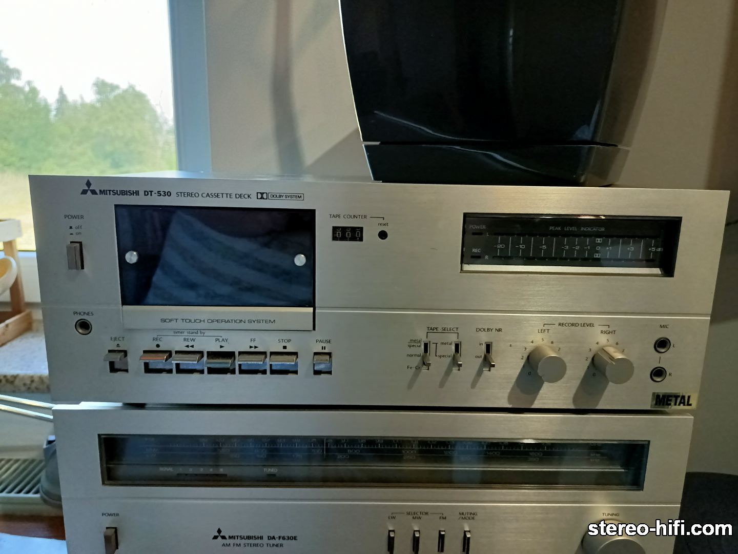

Mitsubishi DT-530
Kolejnym modelem, który przewinął się przez serwis był DT-530. Widziałem ten deck również pod nazwą DIATONE DT-530.
MITSUBISHI DT-530

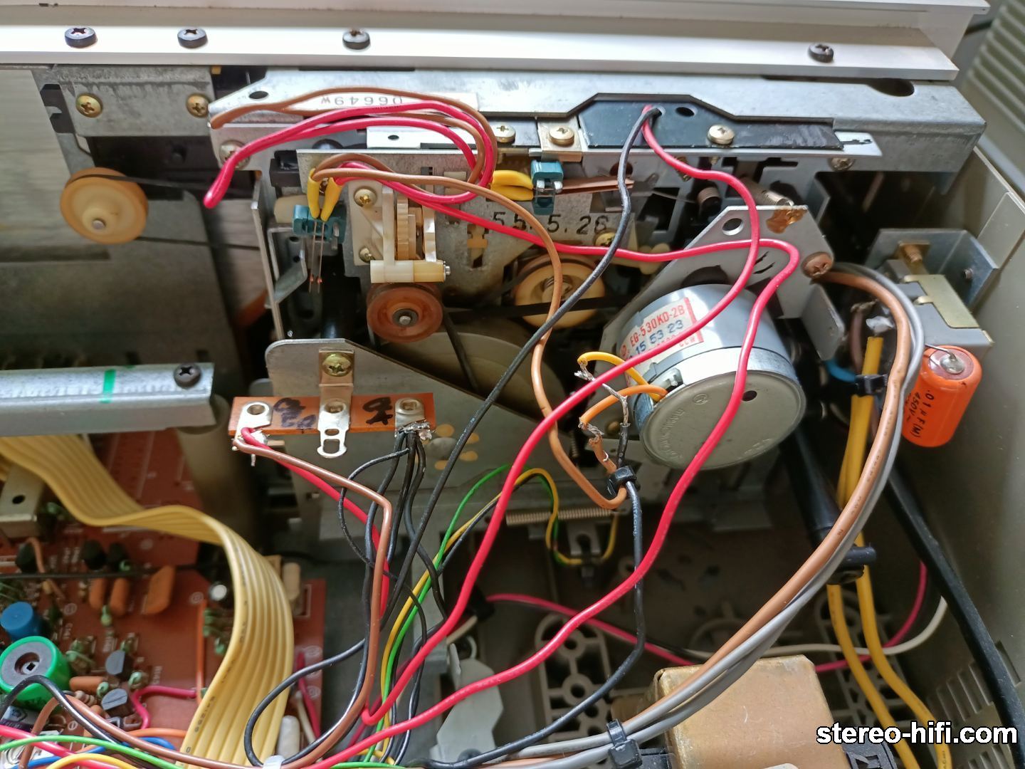

IMG_7772.JPG.c133beca78cad2f5b38ccbd8bc2eaebc.JPG  IMG_7730.JPG.c3c65cdfa8b72b063f93ffe226341150.JPG
Że też nie wpadli na pomysł umieszczenia elektromagnesu bezpośrednio przy listwie zapis-odczyt tylko wykombinowali układ dźwigni.
Też się kiedyś nad tym zastanawiałem, przecież już mieli te elektromagnesy powszechne.... wyprodukowanie tych dźwigni było z pewnością bardziej kosztowne i kłopotliwe...
